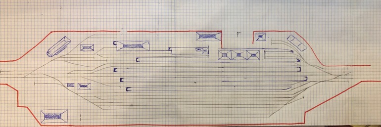

Buonasera a tutti
In questo momento sto progettando un nuovo plastico
Vorrei chiedere il vostro parere/consigli della bozza che ho fatto.
Il plastico si svilupperà nella sala hobby di circa 50/55mq
Nella forma a G
Al momento ho appena sviluppato disegnando la prima bozza della staiobr e merci
- 1 parte stazione/fascio partenze e arrivi merci
Misure 120x1000cm
Prox bozza;
- 2 parte bivio verso la stazione piccola e scalo merci 60x400cm
- 3parte stazione piccola e scalo merci 150x700cm
- 4 parte centrale linea DD con ponte 40x700cm
Amministrazione; italiana, epoca V ad attuale
Impianto in digitale con Esu ecos II
Posto la foto della prima bozza
Accetto correzione e consigli.
E se volete potete anche proporre un vostro disegno
Grazie a tutti per l’attenzione

Per prima cosa ti consiglio di passare dalla carta al software; avrai modo di progettare il tuo impianto in scala esatta.
Io ad esempio uso (e consiglio) Scarm, versione con licenza completa da 40 euro circa.

Altra cosa che ti consiglierei "al brucio" è quello di specificare: amministrazione (FS, SNCF, DB, SNCB, BR, ...), epoca storica di rappresentazione e tipologia di gestione dell'impianto (analogico o digitale?).

Ciao grazie mi ero completamente dimenticato di mettere le amministrazioni, epoca e impianto!
Provveduto a sistemare.

Ho passato anni a "sognare" il mio primo plastico disegnandolo su un foglio con la matita. Quando poi l'ho traslato su un software apposito (Scarm, per l'appunto) mi sono accorto che non avrei avuto lo spazio per fare un terzo di quello che sognavo.
Ti consiglio anche io di provare Scarm, c'è pure la versione gratuita che ti fa usare max 50 pezzi ma è già utile per farsi un'idea. :wink:

Ciao Lupo,
dato l' invidiabile spazio a tua disposizione, mi permetto di darti alcuni suggerimenti di principio, a mio gusto:
-stazione/i in vista con non tanti binari, ma lunghi ( 4m di lunghezza utile sono piu' che sufficienti ad accogliere un espresso degli anni '80 composto da 12 vetture da 303mm di lunghezza + loco )
-linea secondaria con stazione di testa che si diparte dalla stazione della linea principale
-almeno un raccordo industriale, di un certo sviluppo, che consenta un traffico merci interessante
-deviatoi in vista lunghi, combinandoli con deviatoi piu' corti negli scali
-curve in vista di raggio il piu' ampio possibile, minimo 100cm
-curve nascoste di raggio almeno 60cm
-pendenze max 3%, meglio meno.
