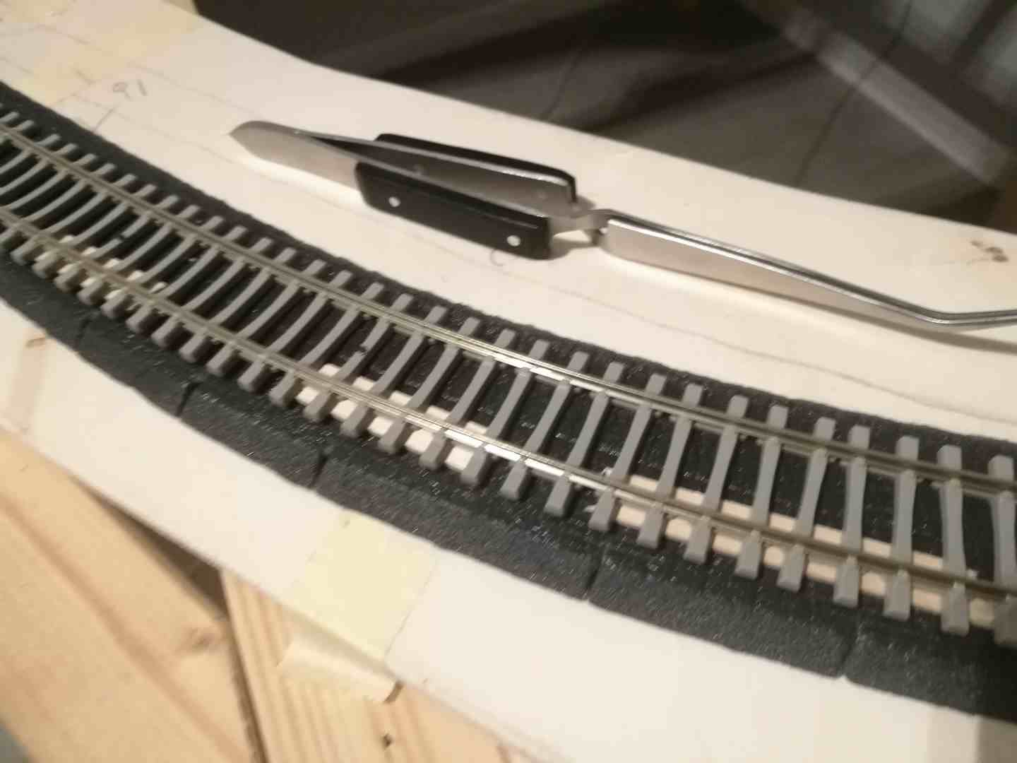

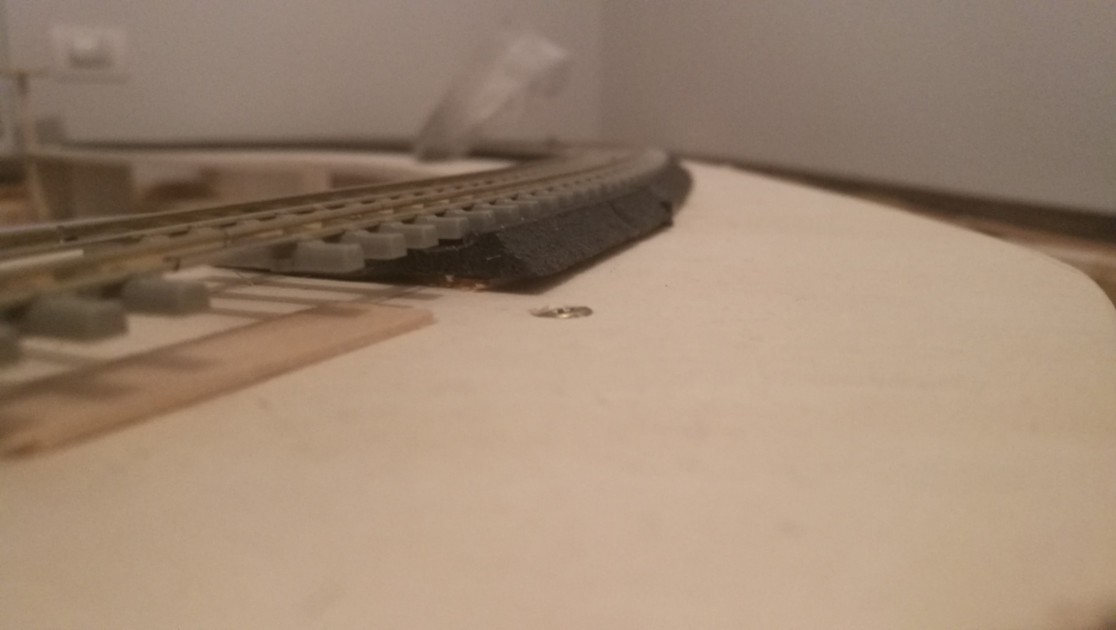

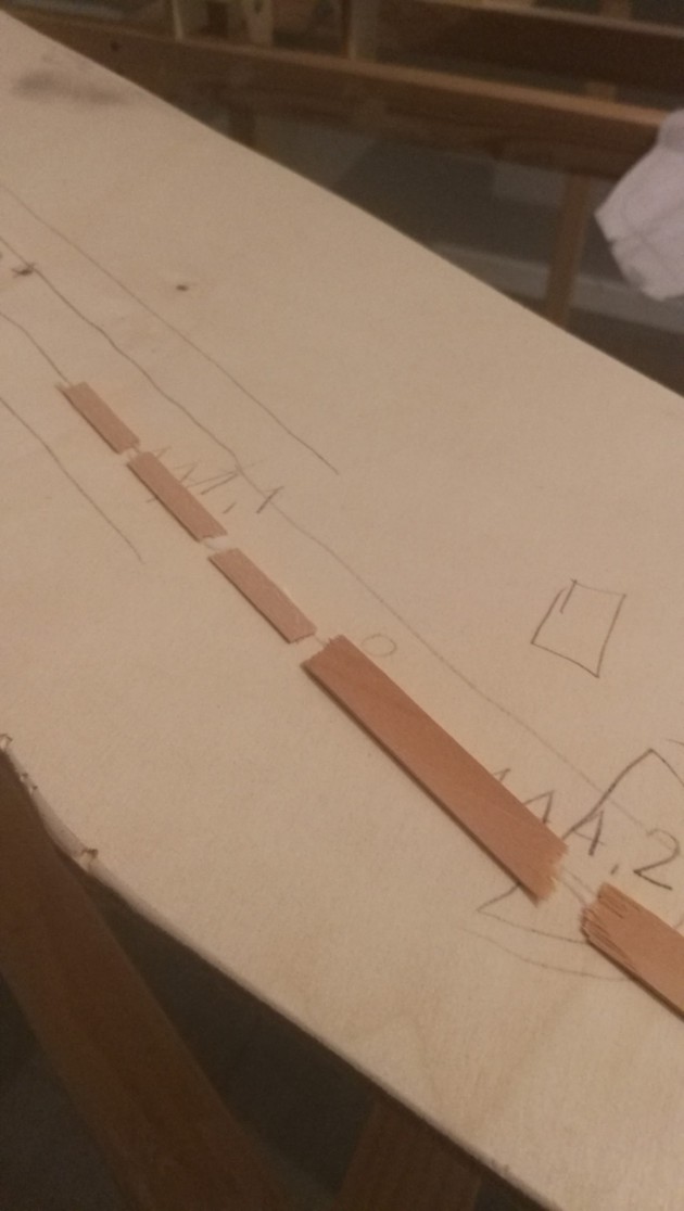

Invio le foto di alcuni particolari della posa del binario e dei listelli che ho utilizzato per l'inclinazione.
Da mezzo millimetro e 1 millimetro.
IMG_20190211_183106-1-1.jpg [ 80.64 KiB | Osservato 5098 volte ]
IMG_20190211_183119-1-1.jpg [ 77.69 KiB | Osservato 5098 volte ]
IMG_20190211_183152-1-1.jpg [ 65.16 KiB | Osservato 5098 volte ]
IMG_20190211_183208.jpg [ 247.05 KiB | Osservato 5098 volte ]

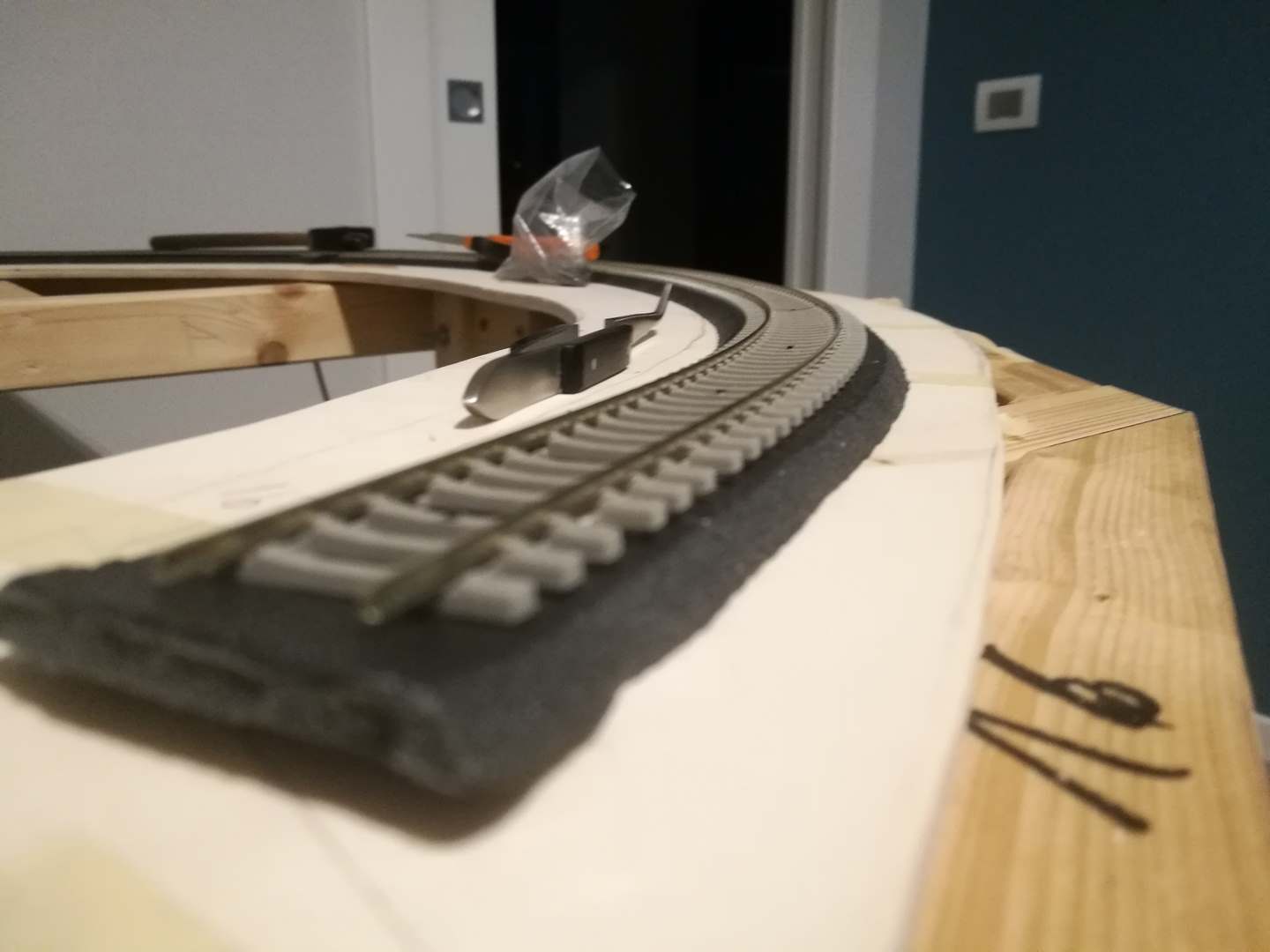

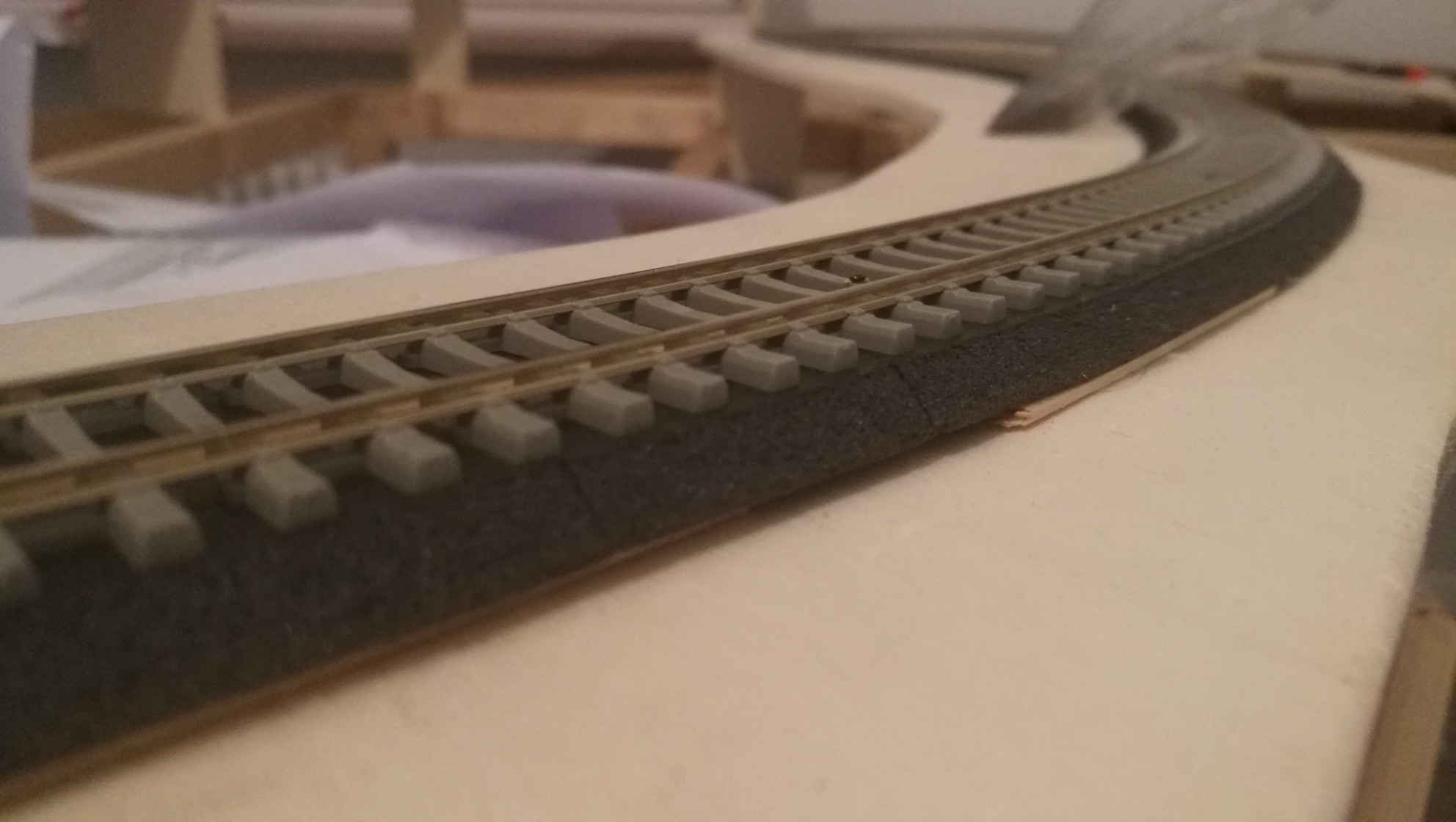

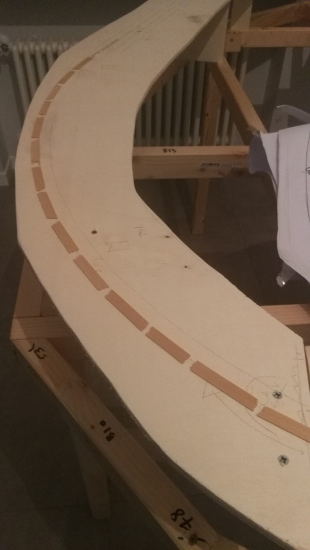

Un saluto a tutti, ho voluto variare la tecnica di posa utilizzata fin'ora e ho provato a posare il binario posizionando i listelli di legno per l'inclinazione tra il binario e la striscia di materiale sintetico woodland.
Non sono convinto di questa posa perchè sembra che il listello di legno affonda nella striscia di materiale.
Qualcuno ha qualche consiglio da darmi?
IMG_20190912_195548 (Copia).jpg [ 99.82 KiB | Osservato 4241 volte ]
IMG_20190912_195606 (Copia).jpg [ 98.4 KiB | Osservato 4241 volte ]
