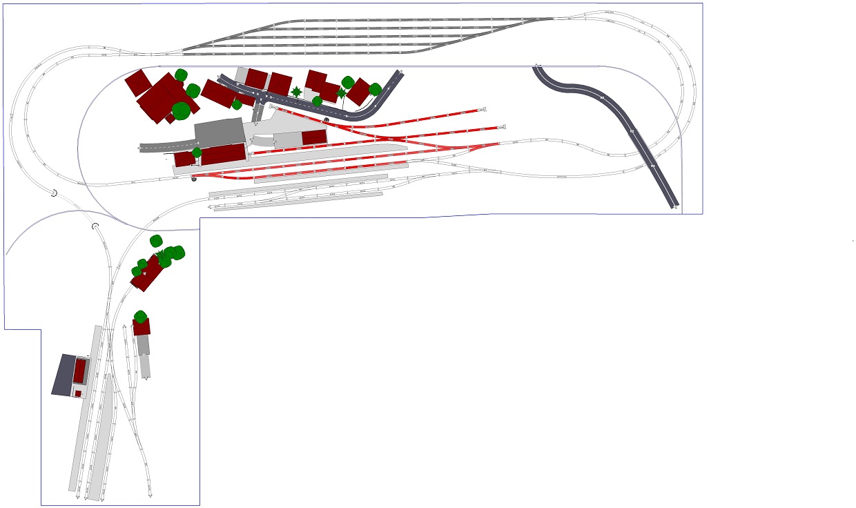

Ci ho provato ma girandola in modo diverso rispetto a come è l'originale. Boh

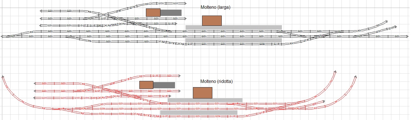

Senza stare troppo a guardare le misure, ho provato a mettere giù Molteno con i binari Piko, senza usare flessibili o simili.
Con pochi tocchi l'aspetto è molto migliorato: lo scalo merci è più ampio, il piano binari più realistico.

inserita. Ho anche sistemato le diramazioni verso la secondaria. Ho rivisto a modo mio la nascosta ma non so se funziona

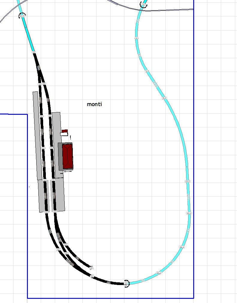

per la stazione secondaria ho pensato a questa alternativa. Una piccola stazione sui monti con due binari, entrata ed uscita da tunnel e rialzata circa 50mm dal piano base, in modo da non avere pendenze eccessive da raggiungere, ma cercando comunque di creare un po' di movimento in più.

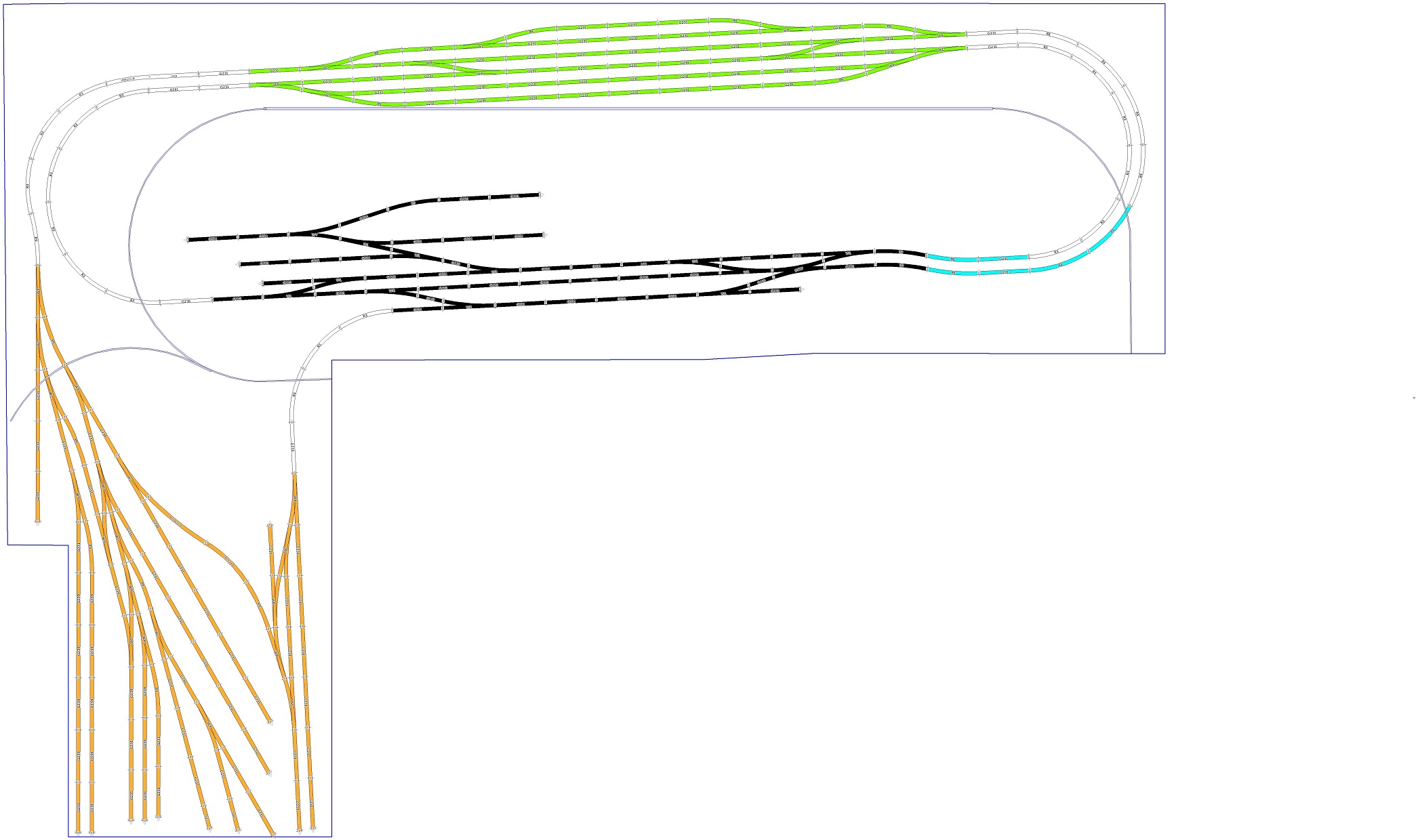

Dopo alcune settimane di assenza ho rivisto e modificato alcune cose. In nero la stazione principale (sulla base di Molteno), in verde la nascosta, in arancione ho ricreato un deposito locomotive su cui poter fare diverse manovre. Che ne pensate?
