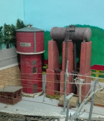

Mi trovavo nella necessità di dotare la stazione principale del plastico di una torre piezometrica adeguata per tipo e dimensioni all'importanza dell'impianto, e di sostituire un serbatoio di fortuna costruito con una cisterna TTM e tre pile di mattoni...
questo qui
1032019224529.jpg [ 78.19 KiB | Osservato 6590 volte ]
Gli ho affiancato (ma mi è stato suggerito di sostituire soltanto) il famoso serbatoio rivarossi, ricolorato in tono con gli altri edifici al posto del rosa salmone e invecchiato
1032019214446.jpg [ 50.96 KiB | Osservato 6590 volte ]

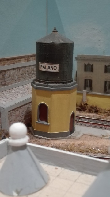

mentre nella stazione piccola (quella dei trulli) ho messo un piccolo oggettino di resina sicuramente meglio proporzionato
1032019214629.jpg [ 60.34 KiB | Osservato 6590 volte ]
Ora, tutto è bene quel che finisce bene, ma ho due elementi in sospeso:
- se è giusto lasciare la sola torre ed eliminare la cisterna perché sarebbe un inutile doppione, come riempio lo spazio vuoto se non voglio riempirlo di rottami ferroviari?
- e soprattutto, dove si può riciclare correttamente la cisterna senza cadere nel grottesco?

Alcune mie personali osservazioni sulle torri acqua:
-non mi piace il tetto a cono della torre Palena; a mio gusto avrei lasciato il serbatoio aperto superiormente
-la torre fatta con un serbatoio da cisterna ferroviaria su pile di mattoni e' un grande classico che mi e' sempre piaciuto, ma nella tua esecuzione e' decisamente troppo alta; eliminando o tagliando a meta' la parte superiore delle colonne dovrebbe risultare piu' proporzionata; inoltre la scala esterna, almeno in un' ambientazione moderna, dovrebbe avere la protezione alla marinara ( vorrai mica che un qualche operaio Preiser si faccia male ? :lol: :lol: :lol: ).
-nell' angolo mi piace di piu' la torre acqua di RR ( un classico senza tempo ... ); per riempire lo spazio adiacente, invece di rottami, traversine etc., a mio gusto starebbe bene un edificio ferroviario ad un solo piano ad uso uffici o similare; sempre per stare in tema edifici classici RR si potrebbe provare ad utilizzare la stazione di Dubino, che, a mio avviso, bene si presta a tale scopo.

Quoto Stefano. Un magazzino, più magazzini, più o meno sgangherati.

Grazie molte, accolgo il consiglio.
È meglio un paio di casotti tipo quelli Acme affiancati o ci sta bene pure un edificio più importante?
Sto pensando a qualcosa per giustificare una draisina (magari accantonata) ma non ho le idee chiare.

A mio gusto userei un edificio piu' importante di uno o due piccoli magazzinetti.
L' optimum sarebbe "integrare" un edificio ad un piano con la torre acqua di RR.

E usare come magazzinetto un carro merci chiuso in disuso privato delle sale e magari poggiato su 5 piccole pile di mattoni ?
Potrebbe anche essere l' occasione per "riciclare" un modello danneggiato...

Buona idea anche questa, magari verniciandolo a nuovo per evidenziarne la funzione.
Prendo nota, grazie assai
