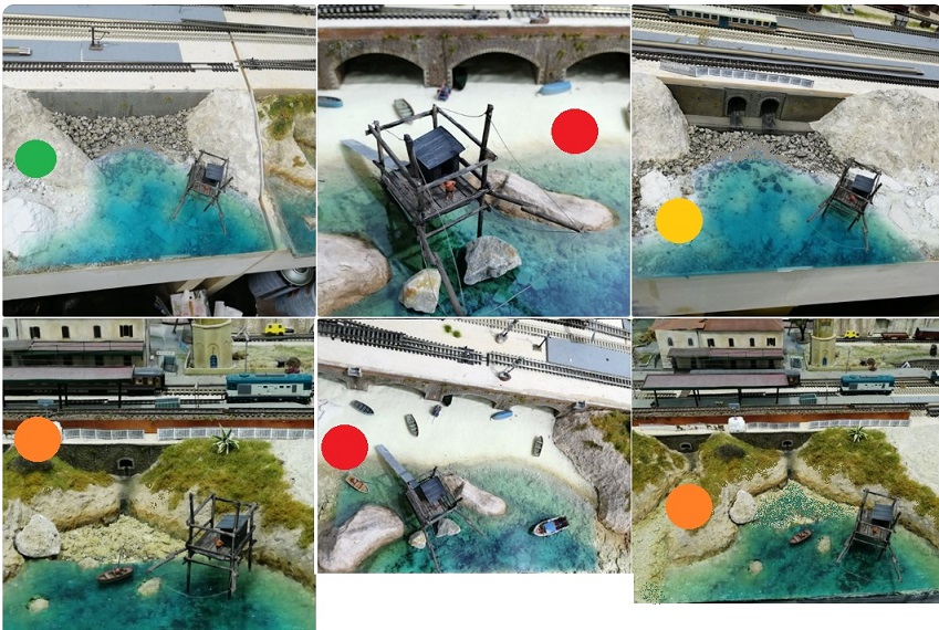

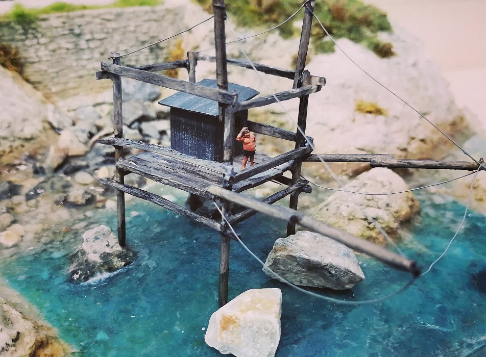

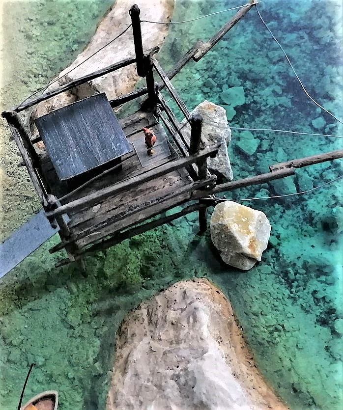

Ho realizzato questo piccolo trabocco in scala N.
Sono indeciso su dove posizionarlo.
Secondo voi in base a queste foto (piccole) qual'è la posizione più consona e realistica?Le foto con i pallini colorati dello stesso colore sono prese da diversa angolazione ma il punto è sempre lo stesso.Ovviamente poi metterò la passerella di accesso.
Grazie a chi saprà aiutarmi :)

Innanzi tutto complimentoni per quanto realizzato!!!
Dalle foto faccio un pò fatica a capire le varie prospettive ma comunque mi sbilancio a favore della soluzione con il bollino arancione.

Grazie mille :)

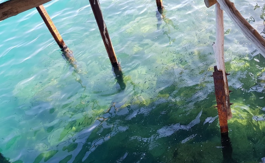

Ciao Axel. Se vai con google maps fra San Vito e Fossacesia ci sono una decina di trabocchi da cui prendere spunto. Noterai che la maggioranza è posizionata su tratti di mare con qualche roccia su cui ancorare stabilmente i piloni portanti. Inoltre era prassi normale imbullonare i pali in legno ad un pezzo di rotaia immersa nel mare e ben piantata nel fondale sabbioso per ovvi motivi di resistenza. Buon lavoro

Grazie mille a tutti e grazie Carlo che realizzi dei trabocchi meravigliosi :D
Ecco una foto esplicativa del palo imbullonato nella rotaia :wink:
