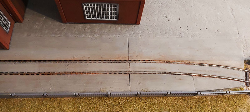

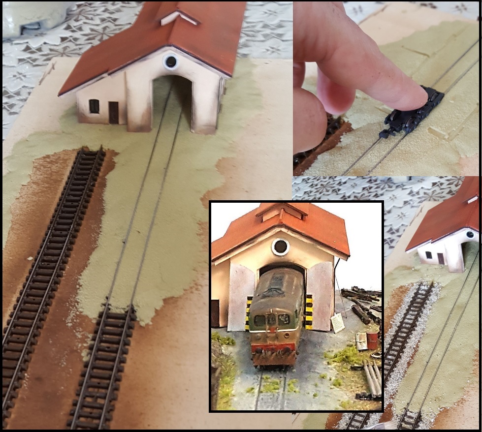

Se interessa, anni fa ho scritto un articolo pubblicato su TTM 72 illustrando un metodo molto semplice utilizzando un materiale insolito :)
rotaie affogate nel cemento.jpg [ 289.08 KiB | Osservato 7287 volte ]

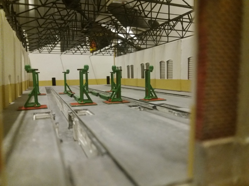

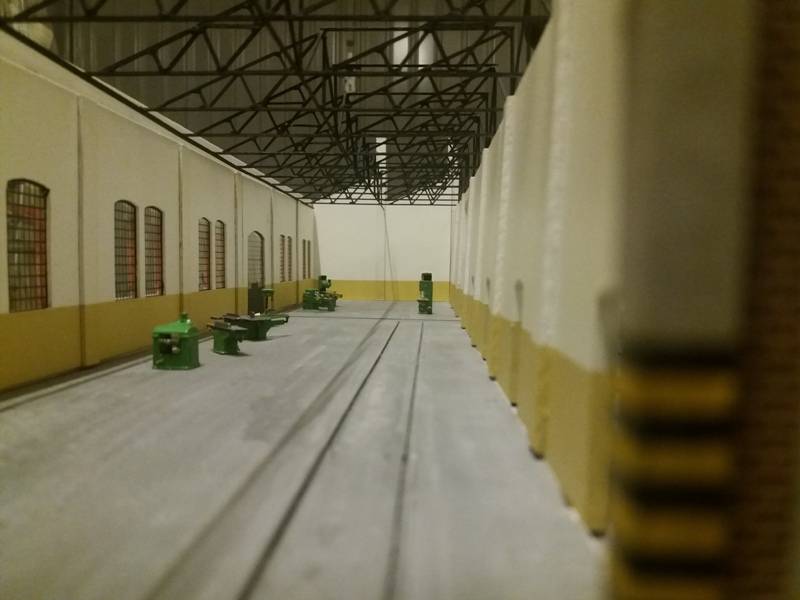

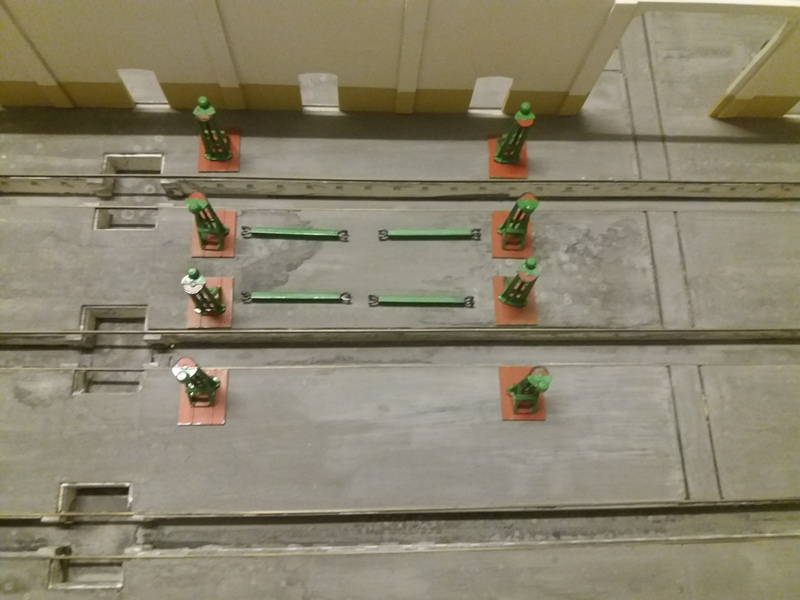

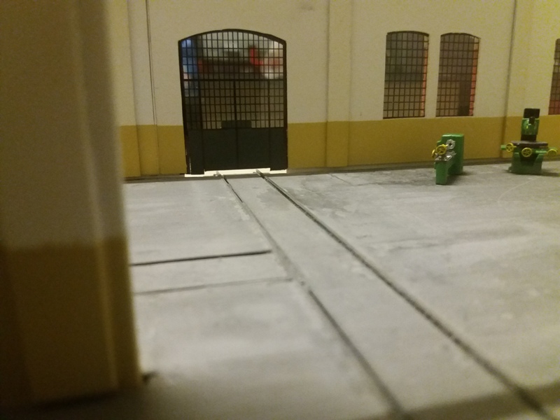

Mi sembra, cartone da 2 mm.

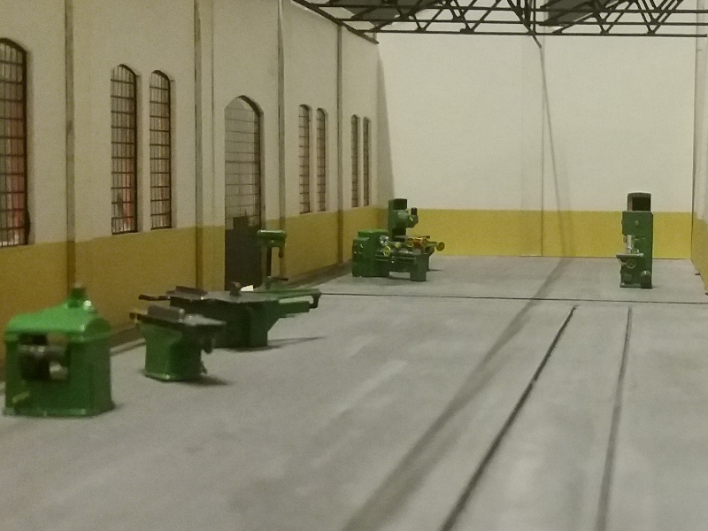

Sì. è cartone... ...ho usato più o meno lo stesso metodo per portare a filo del "piano del ferro" il pavimento dell'officina...
0032 sezione fossa.jpg [ 138.42 KiB | Osservato 7037 volte ]
0025 20200107_004713.jpg [ 151.05 KiB | Osservato 7037 volte ]
0026 20200107_004644.jpg [ 130.38 KiB | Osservato 7037 volte ]
0028 20200107_005057.jpg [ 126.66 KiB | Osservato 7037 volte ]
0030 20200107_004644.jpg [ 165.62 KiB | Osservato 7037 volte ]
0031 20200107_005110.jpg [ 145.89 KiB | Osservato 7037 volte ]
