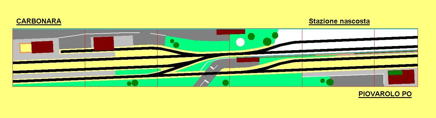

Allego l'orario grafico del mio plastirama e l'orario del servizio viaggiatori come se fosse tratto dal quadro FS dell'inverno 1986/87.
Meteomario
Da quanti binari è la stazione nascosta di Pavia/ Milano? A occhi ci vogliono almeno 4 binari per realizzare l'orario, utilizzando una sola composizione navetta per le due coppie di corse per Milano.
Bell'orario senza dubbio.
Se avessi spazio non sarebbe male una coppia di treni di materiale ordinario che staziona di notte a Pavia e rientra la sera. Di giorno riimarrebbe a Carbonara e potrebbe se diesel fare un paio di corse su Piovarolo. In alternativa una carrozza diretta Mi- Carbonara con i treni29614 e 20645...
Meteomario
C'è il servizio postale?
Grazie. Credo che, dato che il tutto è contenuto in 1,1 mq di spazio, sia difficile fare meglio. Per la posta mi ero limitato ad immaginare il compartimento postale di un'automotrice o un carro agganciato a un Celerone.
