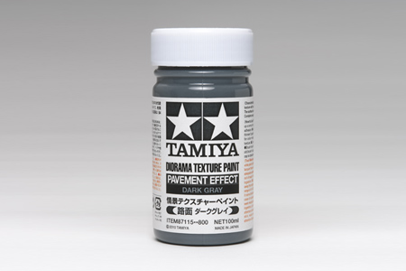

Io consiglio un prodotto che secondo me fa la differenza:
1777_rd.jpg [ 42.27 KiB | Osservato 7140 volte ]
Si fa pagare un po', ma l'effetto opaco e "granuloso" dell'asfalto viene reso alla perfezione.
Io come colore base ho steso almeno tre prodotti diversi di due marche tedesche e non sono rimasto mai soddisfatto. Provato quello ho capito che era quello che cercavo! C'è in grigio chiaro e grigio scuro.
Per le strisce orizzontali, temo occorra mascherare ma a quel punto non sono ancora arrivato...
