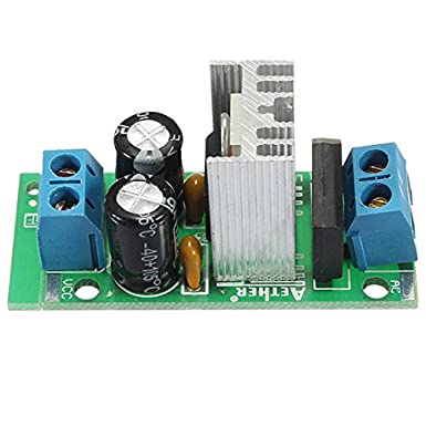

Buongiorno Signor Marco,
in rete ho trovato questo,
potrebbe andar bene per il mio
fabbisogno ?
Gianni
51xeOOfWceL._SX385_.jpg [ 18.6 KiB | Osservato 6055 volte ]
 Oggetto del messaggio: Re: DA ALTERNATA A CONTINUA
MessaggioInviato: domenica 6 dicembre 2020, 19:18
Messaggi: 6421
Senza caratteristiche non sono in grado di rispondere, dalla foto potrebbe essere ogni cosa.
MessaggioInviato: domenica 6 dicembre 2020, 21:14
Nome: Luigi Cartello
Messaggi: 768
Verosimilmente si tratta di questo articolo venduto su Amazon: https://www.amazon.it/LaDicha-Terminale-Regolatore-Raddrizzatore-Convertitore/dp/B077YGZRLV.
Essendo un convertitore con uscita a 12VDC basato sull'integrato LM7812, la corrente max supportata è di 1A.
Dovresti pertanto suddividere i carichi raggruppandoli in modo che non superino tale valore e usando eventualmente più di un convertitore (massimo 3, tutti connessi in parallelo all'uscita 16 VAC del trasformatore e ciascuno con un fusibile rapido da 1A di protezione).
