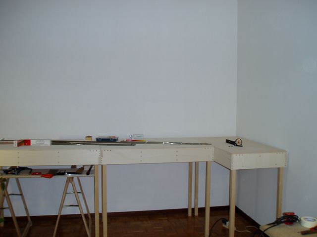

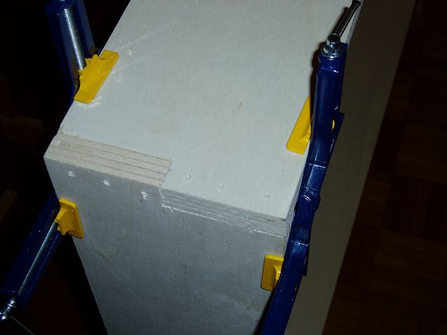

A suo tempo ho costruito dei moduli 120x60 (un paio anche x75)
Multistrato da 20 mm. - piano da 10 mm.
Due rinforzi traversali sempre da 20 mm.
Molto robusti, ci salivo sopra.
Allego dettaglio dell'unione di testa.
