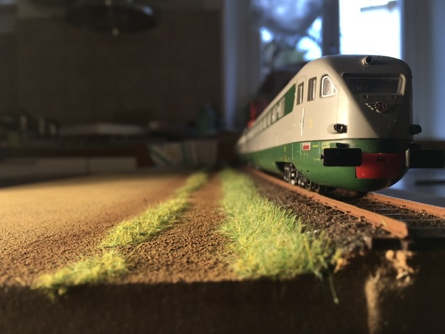

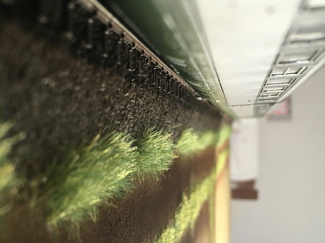

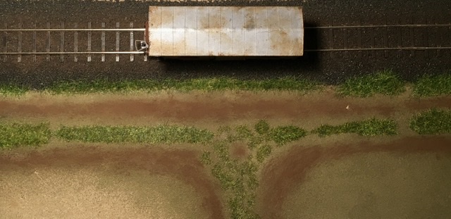

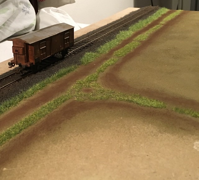

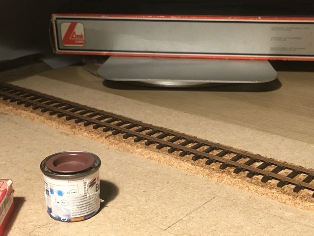

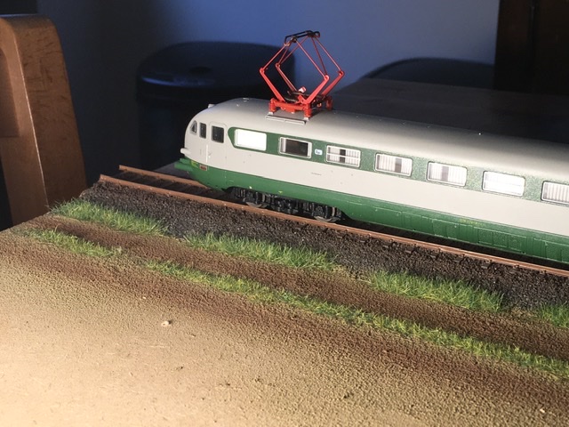

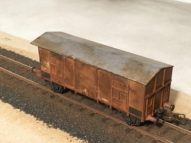

Buonasera a tutti, allego delle foto per condividere con voi gli sviluppi del lavoro......spero vi piaccia.... :mrgreen: :mrgreen: :mrgreen:

come mai hai scelto un colore cosi ossidato?

Secondo me, dovevi creare un tratto di binario in rilevato, così lo potevi osservare anche meglio, il treno in vetrina.

La mano c'è!
Se posso, direi che la massicciata usata è di granulometria troppo piccola d i colore troppo scuro, ma per il resto promette molto bene.
 Oggetto del messaggio: Re: Diorama da esposizione
MessaggioInviato: martedì 26 gennaio 2021, 9:44
Messaggi: 573
ciao mi aggiugo se posso ai sugerimenti che non sono critiche negative molto bello il lavoro fin qui fatto e anche venuto bene, però a prima impressione tutto l'insieme sembra un po brullo, tipico scenario di una pianura in autunno, per vivacizzare la scena aggiungerei la palificazione soprattuo in previsione del fatto che deve ospitare come hai detto tu un ETR, e qualcosa tipico della linea ferroviaria che so, un semaforo un telefono, un cartello chilometrico o anche le traversine ai bordi della massiccata messe in verticale poi qualche scenetta tipo un trattore o al limite un contadino che si incammina lungo la linea ferroviaria, ho visto che hai riprodotto una strada sterrata come molte se ne vedono lungo le linee a binario unico, se poi vuoi dare mano a opere più importanti cercherei di sollevare un po tutta la linea magari tagli il tutto legno compreso e lo rincolli di nuovo sulla tavola al bordo.

Qualsiasi critica è ben accetta....il diorama è ancora in fase di sviluppo, ho allegato queste immagini solo per far vedere il procedere del lavoro, ma il lavoro non è finito :mrgreen: :mrgreen: :mrgreen:
