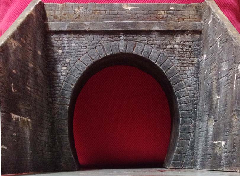

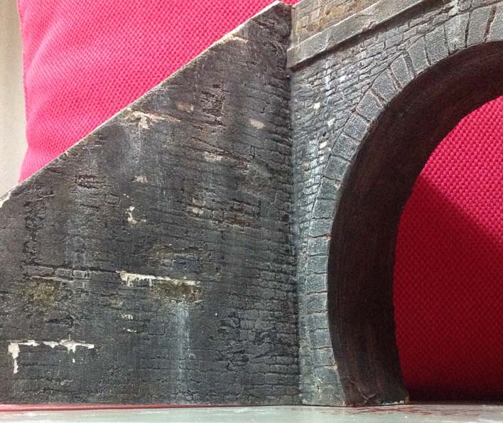

Visto che ho ancora un po di centimetri, pensavo di aggiungere un modulo a "chiudere" la scena sulla destra con galleria e casello. Ho incominciato dal portale.
image2.JPG [ 113.69 KiB | Osservato 9830 volte ]
image1.JPG [ 109.02 KiB | Osservato 9830 volte ]

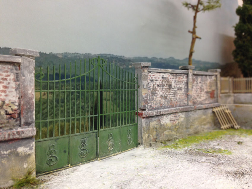

E il casello, abbandonato.
image1.JPG [ 86.04 KiB | Osservato 9562 volte ]
image2.JPG [ 82.09 KiB | Osservato 9562 volte ]

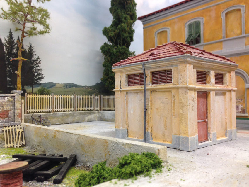

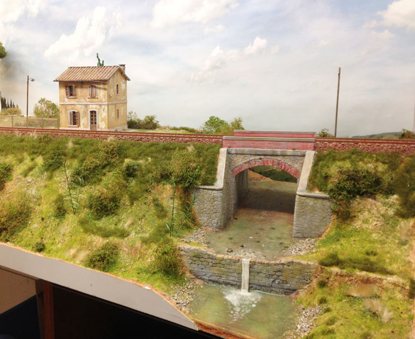

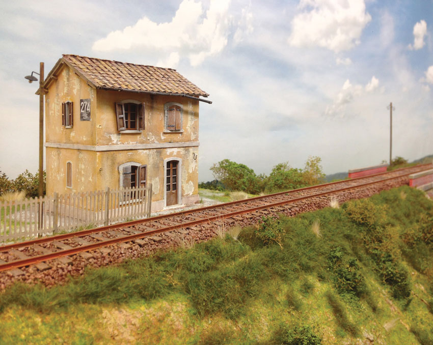

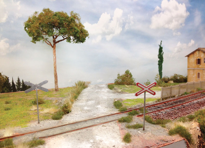

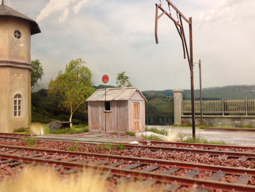

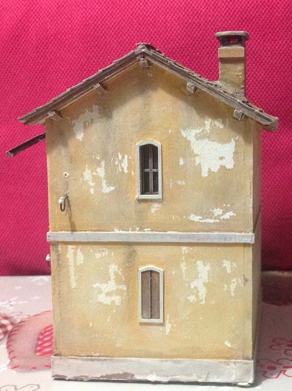

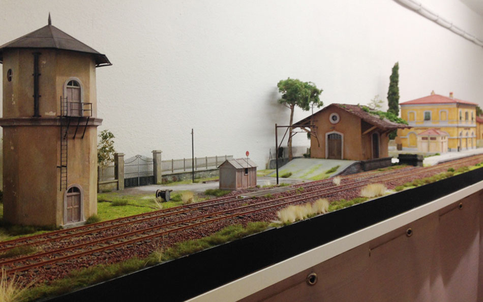

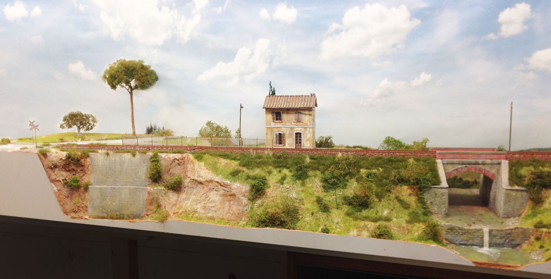

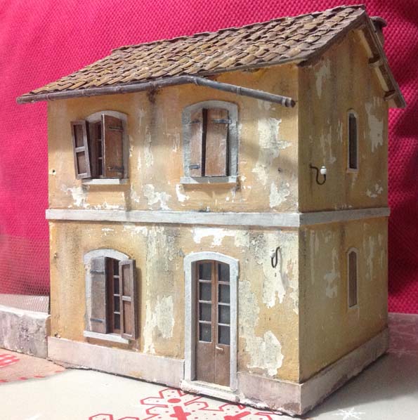

MessaggioInviato: domenica 21 marzo 2021, 18:17
Messaggi: 434
Tiro su questo vecchio argomento avendo ultimato due moduli che facevano parte del progetto iniziale.
IMG_3266.jpg [ 123.21 KiB | Osservato 6473 volte ]
IMG_3267.jpg [ 149.41 KiB | Osservato 6473 volte ]
IMG_3272.jpg [ 135.13 KiB | Osservato 6473 volte ]
IMG_3276.jpg [ 159.05 KiB | Osservato 6473 volte ]
