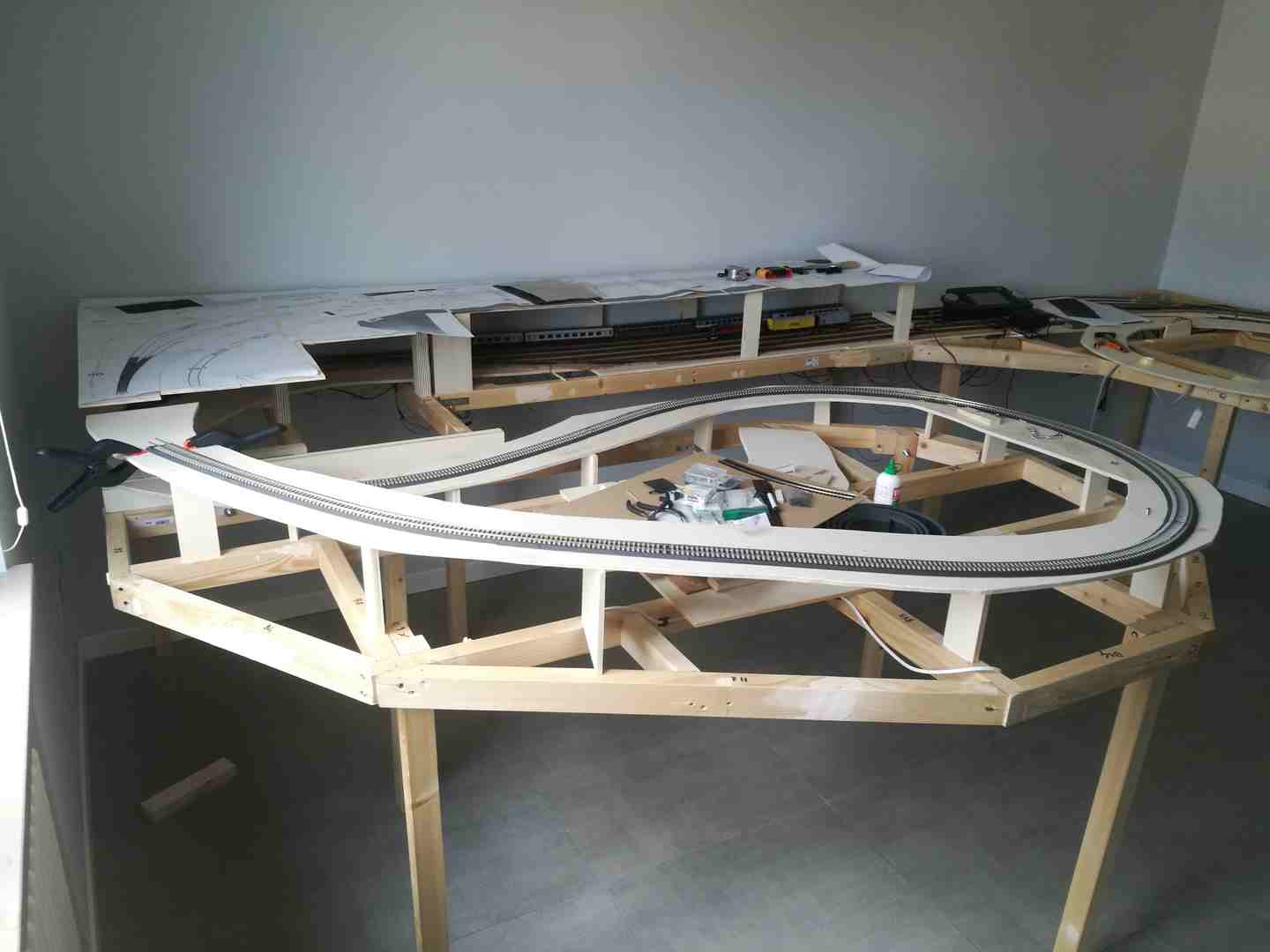

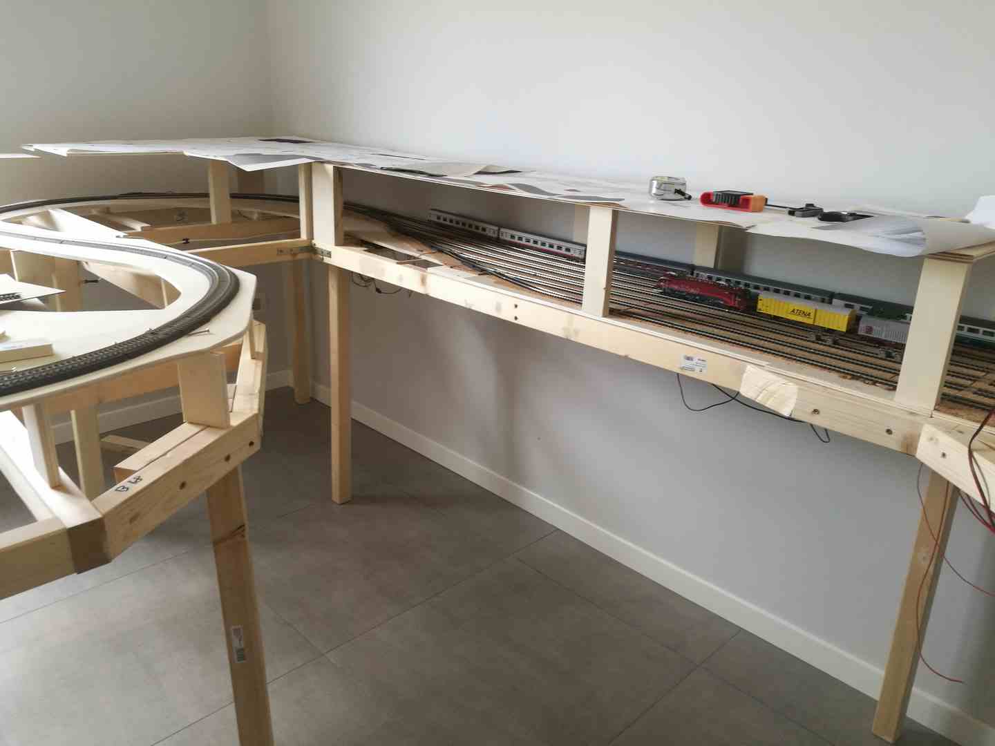

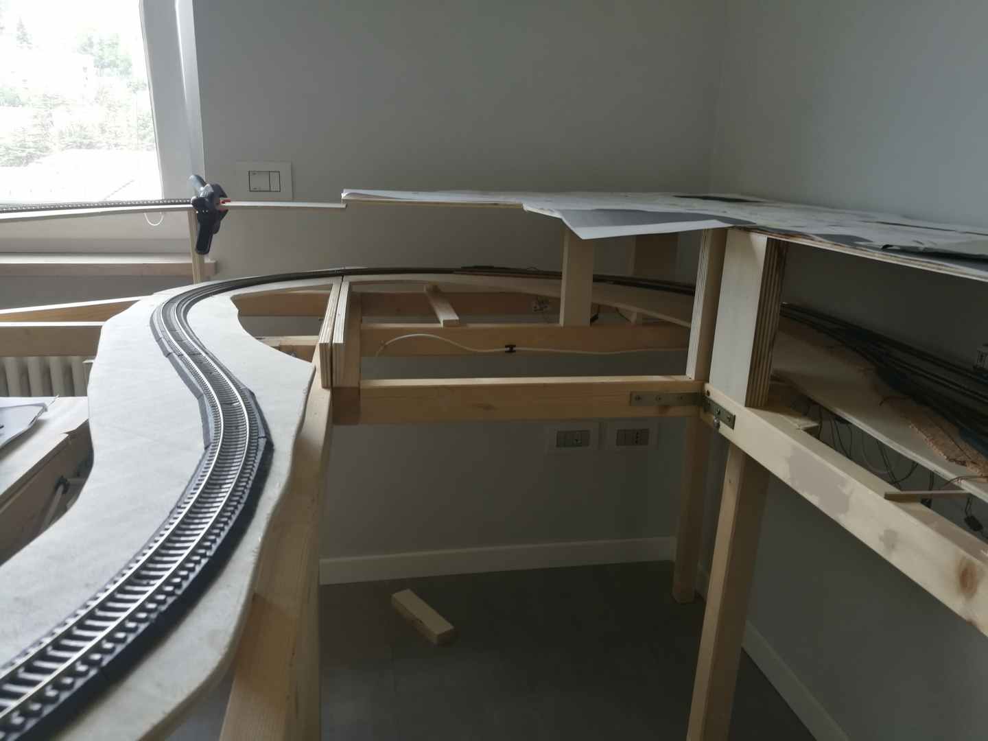

Buonasera a tutti, i lavori proseguono, anche se molto a rilento.
Terminate le cablature si passa alla seconda rampa e alla stazione.
IMG_20190825_115617 (Copia).jpg [ 99.21 KiB | Osservato 5628 volte ]
IMG_20190825_115558 (Copia).jpg [ 99.41 KiB | Osservato 5628 volte ]
IMG_20190825_115549 (Copia).jpg [ 98.98 KiB | Osservato 5628 volte ]
IMG_20190825_115526 (Copia).jpg [ 99.29 KiB | Osservato 5628 volte ]
