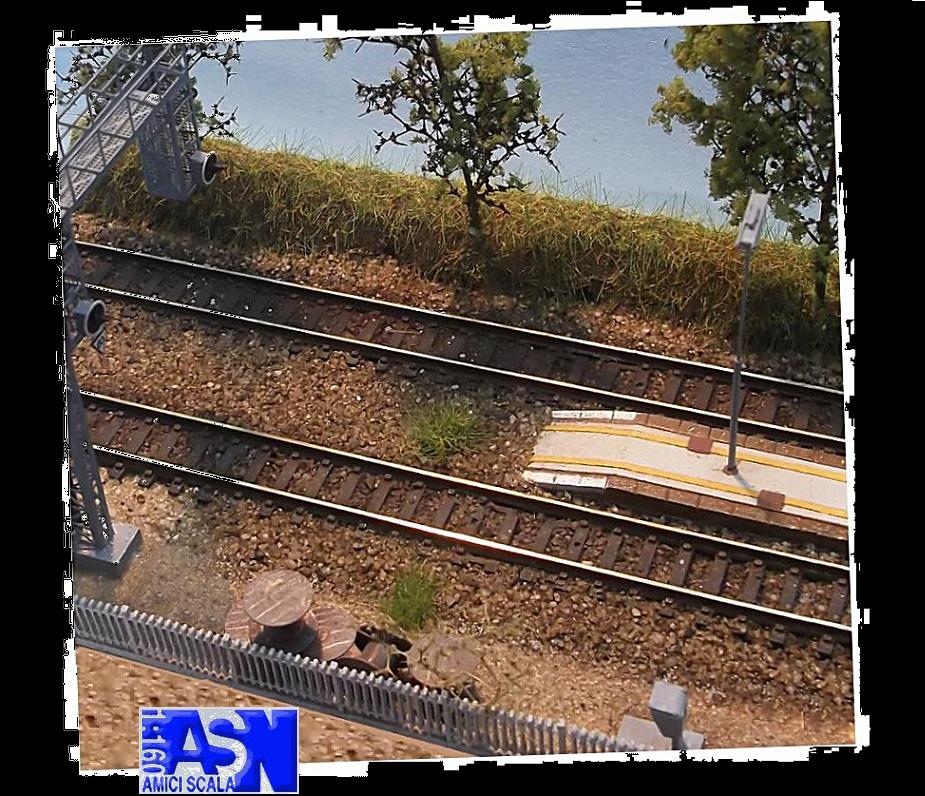

Questi sono alcuni miei lavori in N.Se la natura della massicciata da te usata è tipo sabbia o pietra frantumata NON polverosa e con un peso specifico relativamente pesante, non c'è bisogno di nebulizzare nulla.(vedi mia foto)Basta la solita miscela di acqua, detersivo e vinavil.Se la graniglia da te usata ha origine vegetale, quindi molto leggera o comunque molto polverosa, allora la nebulizzazione iniziale è indispensabile.
massicciata n.JPG [ 197.02 KiB | Osservato 6701 volte ]
