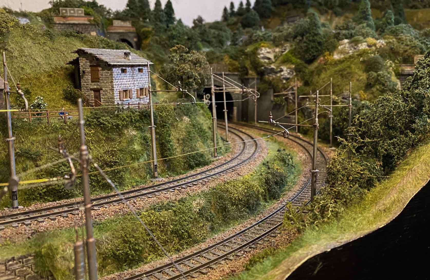

Questi sono autocostruiti con tubetti e tondini in ottone, avvitati sotto il piano e con filo di contatto teso con due molle alle estremità (in galleria).
IMG_8967 (1).jpg [ 217.16 KiB | Osservato 6523 volte ]

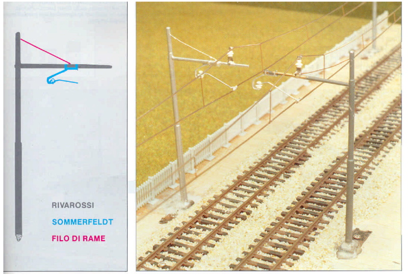

Ciao Sergio, fermo restando quanto scritto da Giulio e Roberto che reputo la soluzione migliore, era apparso un artico sulla rivista iT per il "recupero" della palificazione Rivarossi. Di questa veniva tenuto buono il palo e il braccio laterale e venivano sostituiti il tirante ( con del filo di rame di idoneo diametro) e la mensola con la zampa di ragno (utilizzando le mensole Sommerfeldt art. 206)
Palificazione RR.jpg [ 181.03 KiB | Osservato 6208 volte ]
Per essere sincero anche io avevo qualche palo rivarossi recuperato non so dove e avevo apportato la modifica descritta e devo dire che il risultato non è malvagio ... non all'altezza dei pali di Giulio ma in un diorama ci possono stare (giusto perchè non si butta via nulla :wink: )

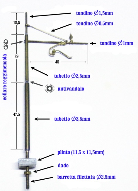

Se può servire, questa immagine mostra come li ho realizzati io:
2023-01-26_132733.jpg [ 63.86 KiB | Osservato 5752 volte ]

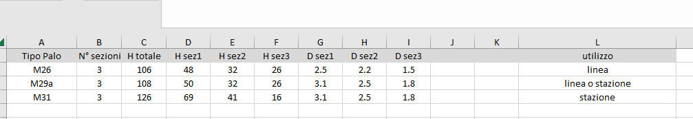

paliM.jpg [ 49.67 KiB | Osservato 5716 volte ]
Io ho utilizzato queste misure approssimando per difetto in relazione ai diametri disponibili

Come hai realizzato il collare reggimensola?
 Oggetto del messaggio: Re: elaborazione pali linea aerea Rivarossi
MessaggioInviato: domenica 29 gennaio 2023, 18:41
Messaggi: 1738
Sia il collare reggi-mensola sia l'antivandalo sono tagliati a laser da cartoncino ad alta grammatura.
