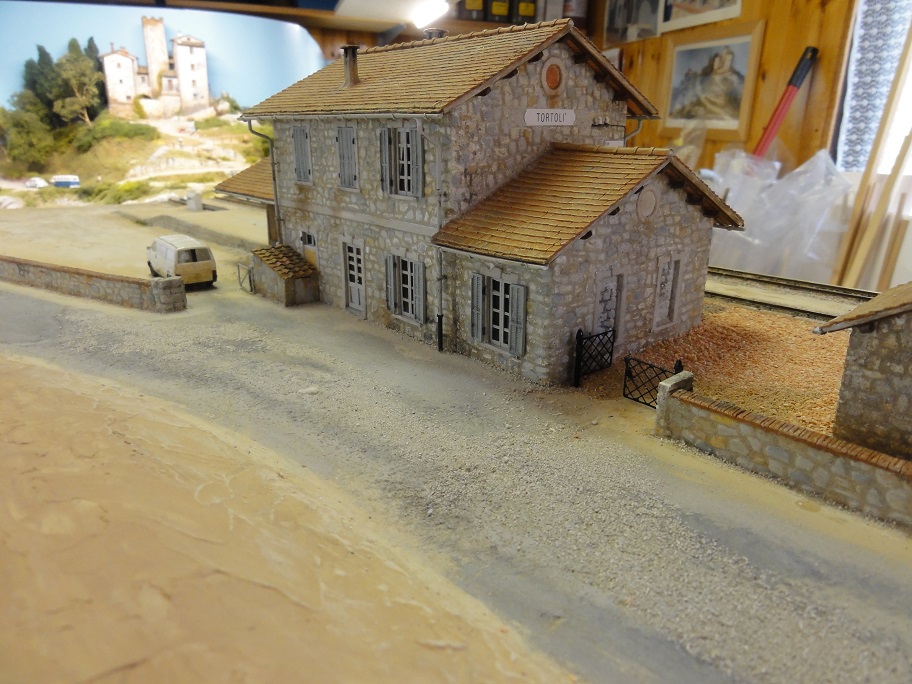

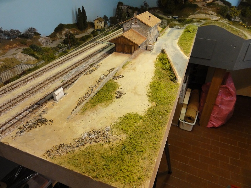

016.141.JPG [ 222.9 KiB | Osservato 3698 volte ]
016.142.JPG [ 205.81 KiB | Osservato 3694 volte ]
016.143.JPG [ 243.89 KiB | Osservato 3694 volte ]
017.144.JPG [ 121.75 KiB | Osservato 3694 volte ]
017.145.JPG [ 98.51 KiB | Osservato 3694 volte ]
017.146.JPG [ 106.2 KiB | Osservato 3694 volte ]
017.147.JPG [ 224.51 KiB | Osservato 3694 volte ]
017.148.JPG [ 212.5 KiB | Osservato 3694 volte ]
017.149.JPG [ 193.78 KiB | Osservato 3694 volte ]
017.150.JPG [ 245.72 KiB | Osservato 3694 volte ]
018.151.JPG [ 234.37 KiB | Osservato 3694 volte ]
018.152.JPG [ 185.81 KiB | Osservato 3694 volte ]
 Oggetto del messaggio: Re: LA STAZIONE DI TORTOLI'
MessaggioInviato: lunedì 11 settembre 2023, 16:49
Messaggi: 1623

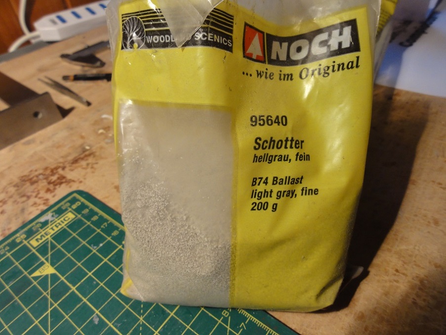

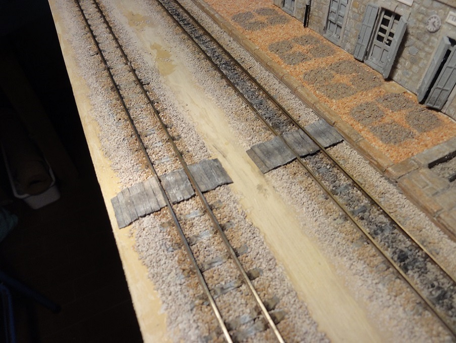

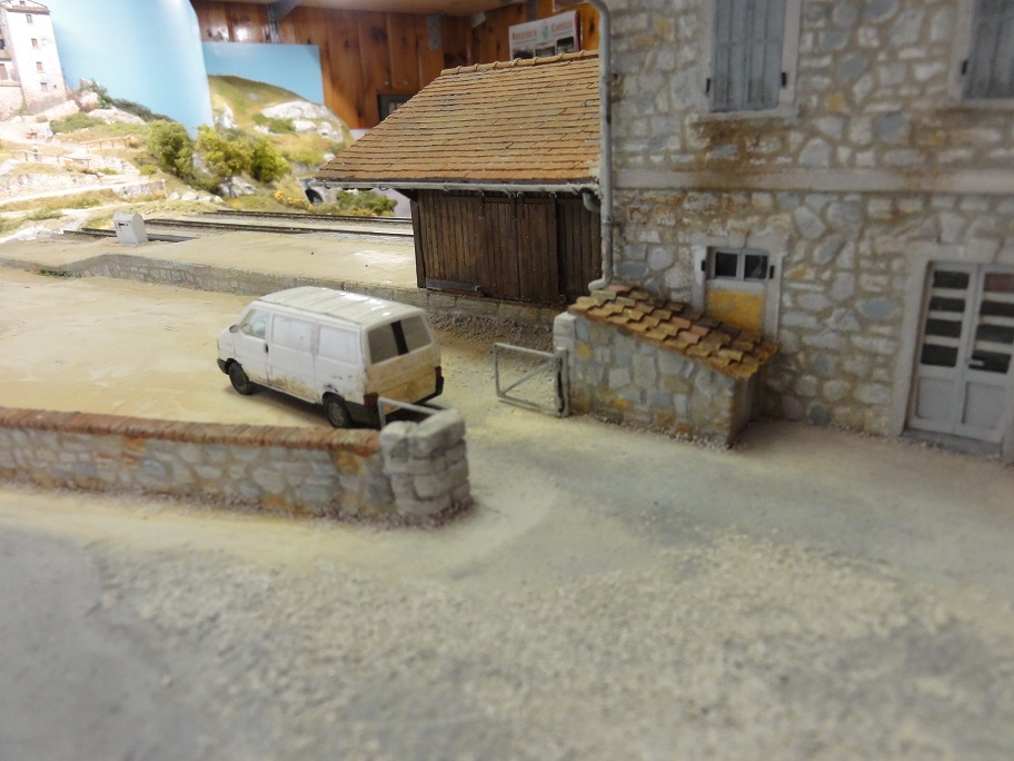

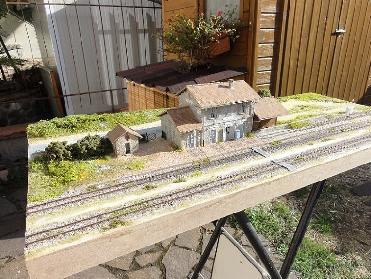

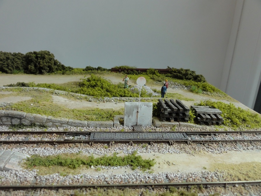

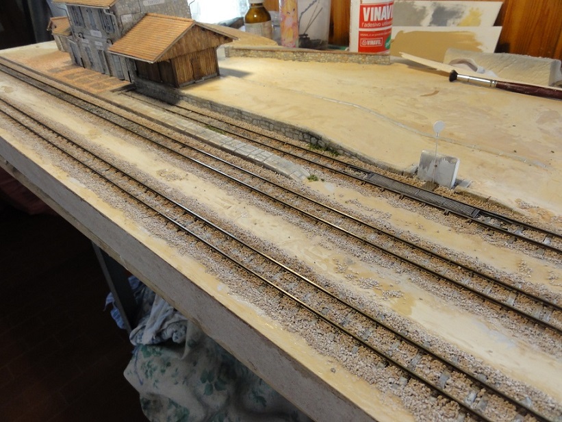

Tutto bellissimo!!! Complimenti anche x il cancelletto! Mi interesserebbe sapere cosa hai usato per quella sabbietta sulla strada e come l’hai incollata nella penultima foto!
MessaggioInviato: lunedì 11 settembre 2023, 18:09
Messaggi: 1122
Sono sassolini della NOCH incollati con vinavil.
DSC00290.JPG [ 193.84 KiB | Osservato 3608 volte ]

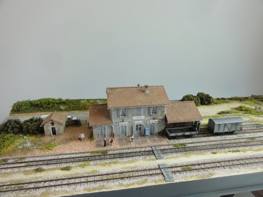

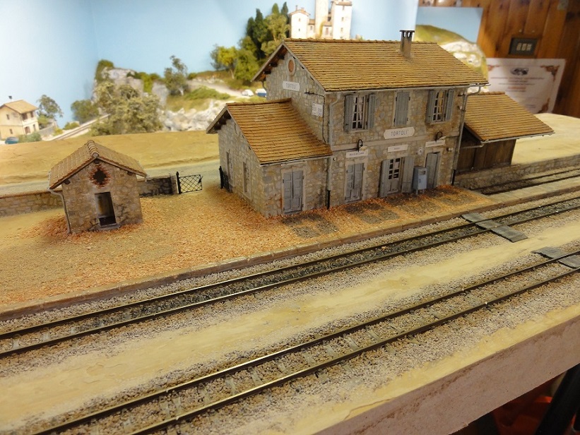

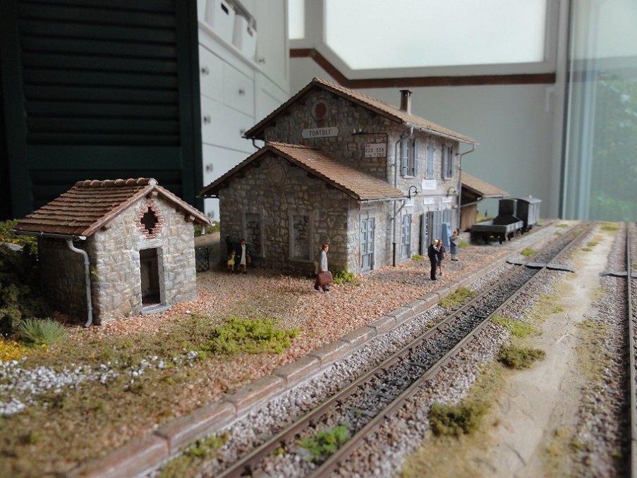

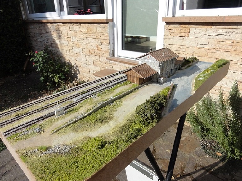

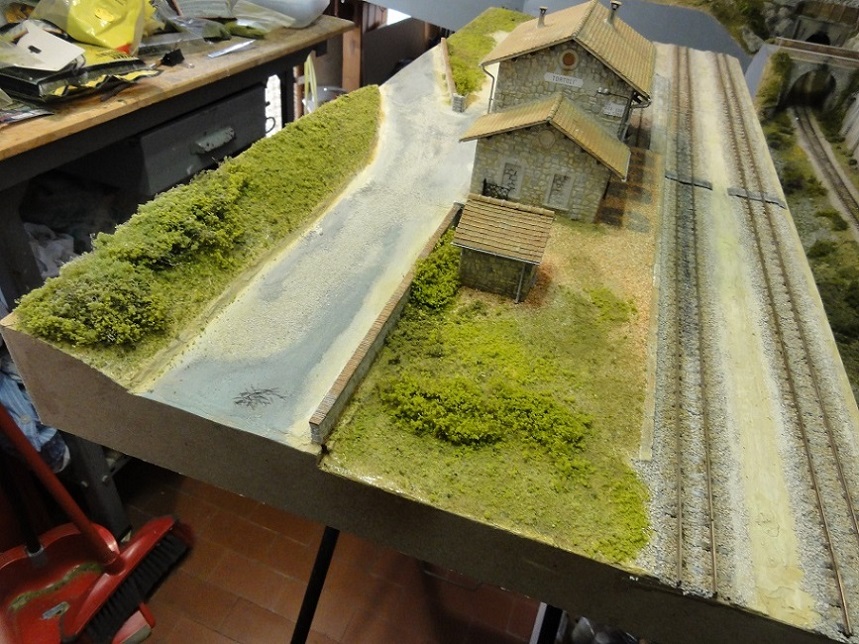

...in conclusione....
018.154.JPG [ 241.29 KiB | Osservato 3252 volte ]
018.155.JPG [ 218.98 KiB | Osservato 3252 volte ]
018.156.JPG [ 236.48 KiB | Osservato 3252 volte ]
018.157.JPG [ 248.5 KiB | Osservato 3252 volte ]
018.158.JPG [ 247.65 KiB | Osservato 3252 volte ]
018.159.JPG [ 247.6 KiB | Osservato 3252 volte ]
018.160.JPG [ 243.32 KiB | Osservato 3252 volte ]
018.161.JPG [ 224.34 KiB | Osservato 3252 volte ]
018.162.JPG [ 242.38 KiB | Osservato 3252 volte ]
018.163.JPG [ 241.42 KiB | Osservato 3252 volte ]

:shock: Spettacolo!!!!
