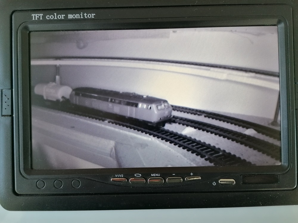

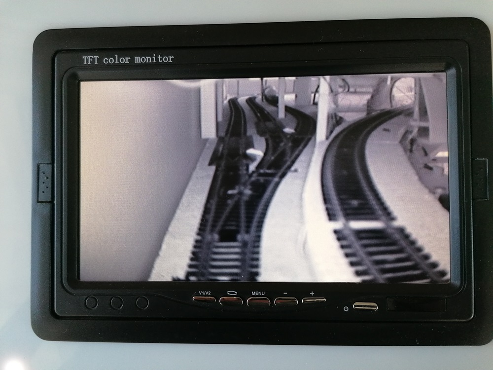

Ottenuto utilizzando due piccole telecamere per antifurto con infrarosso e collegamento cablato tramite deviatore ad un normale televisore da 7".
Le telecamere sono a colori ma al buio funzionano solo con l'infrarosso.
IMG_20240131_094446.jpg [ 211.67 KiB | Osservato 2173 volte ]
IMG_20240131_094439.jpg [ 197.35 KiB | Osservato 2173 volte ]

Grazie mille. Semplice ma efficace, come vorrei realizzarlo io.
