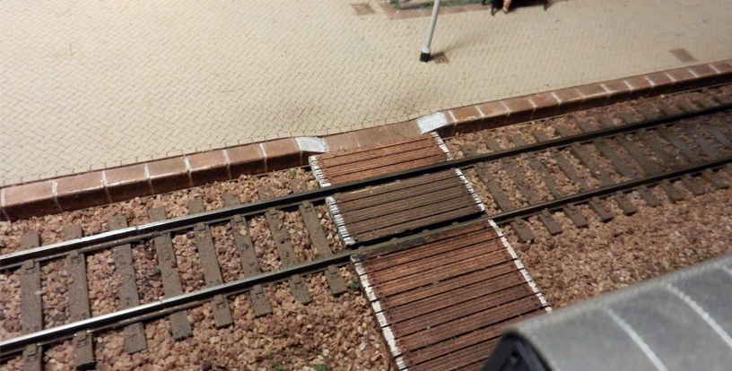

Io ho tutto il mio plastico realizzato con PKO A-Gleis (cod 100) e posso dire che si sporcano veramente poco.
2021-10-23_225926.jpg [ 161.26 KiB | Osservato 3911 volte ]
