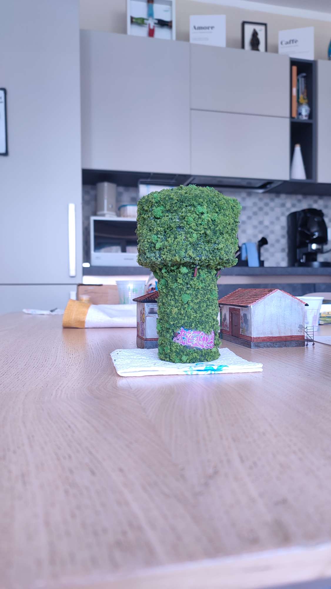

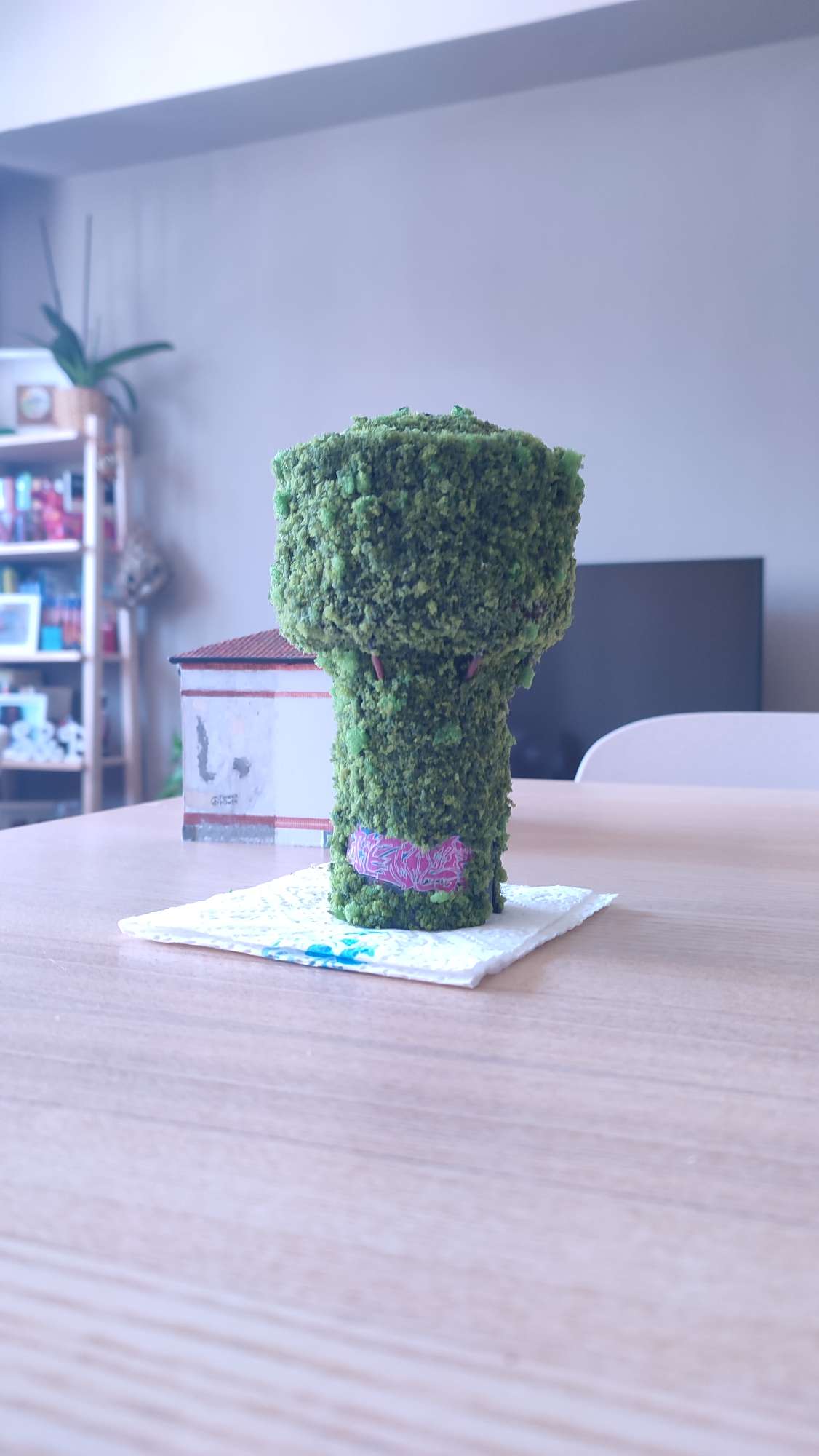

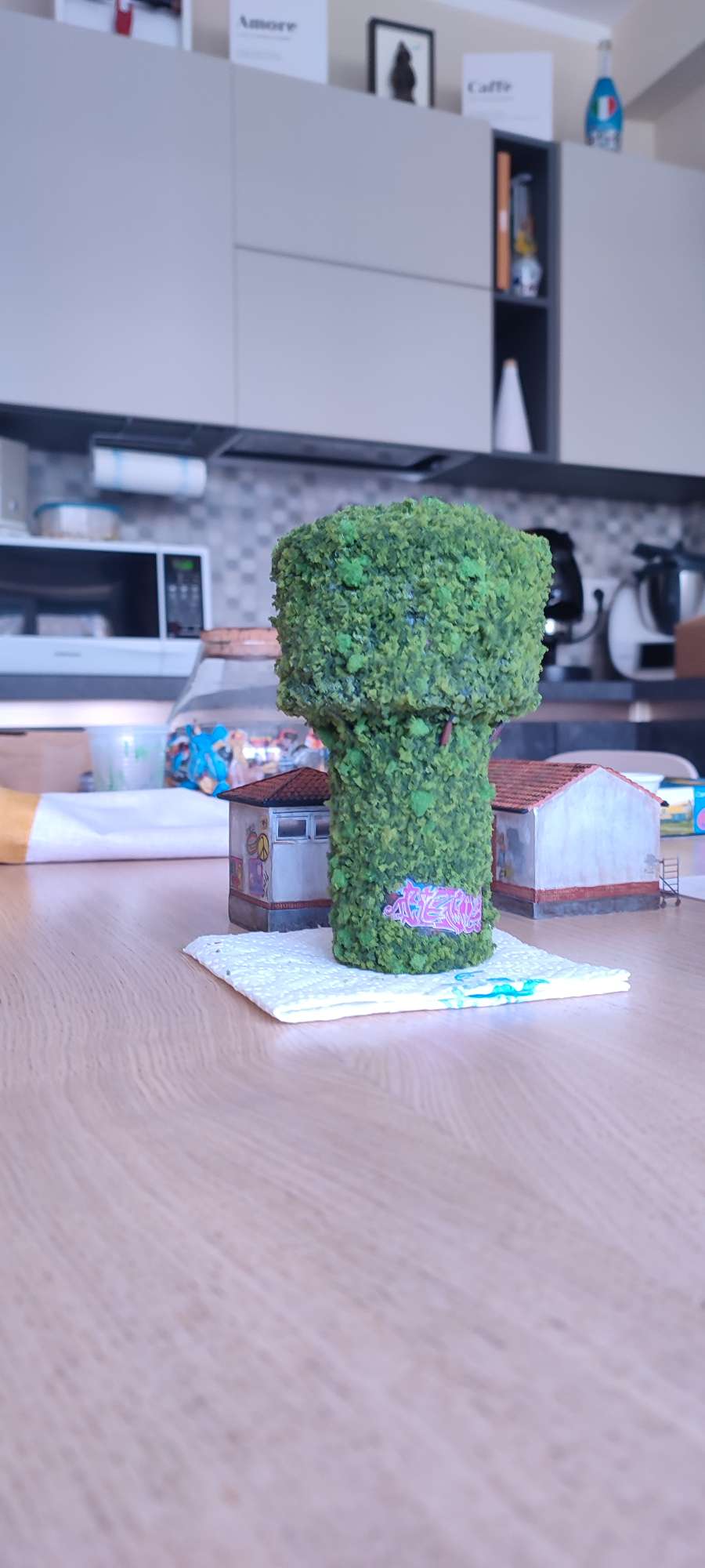

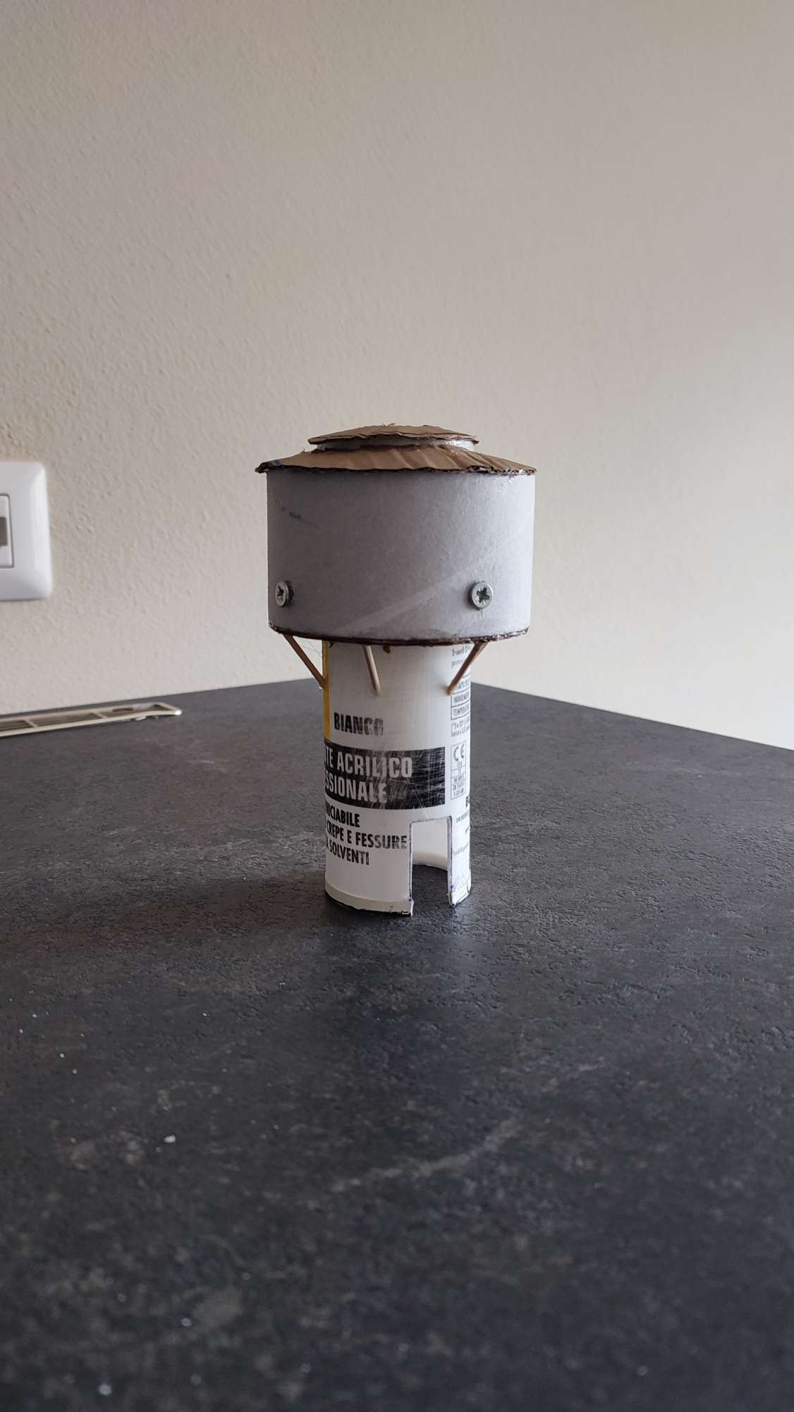

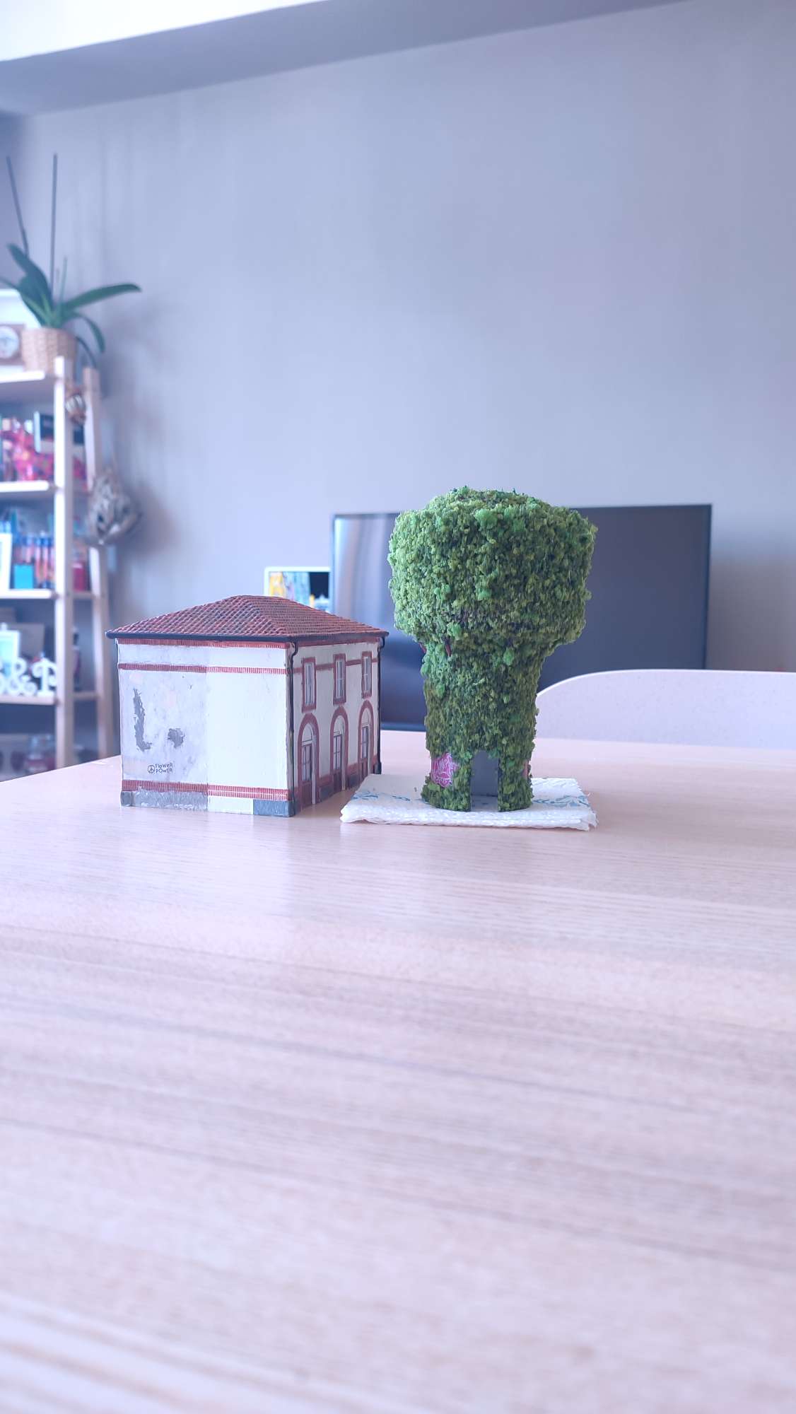

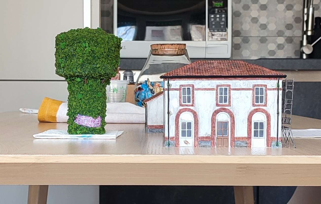

Affianco alla stazione una torre dell' acqua. Prendendo ispirazione da una vecchia foto de I Treni (foto NON mia) ho voluto simulare un serbatoio dell' acqua abbandonato e ricoperto interamente di edera.
Realizzazione casalinga alla buona.
Le misure sono state prese da prodotti commerciali (misure precise di serbatoi reali non ne ho trovati).
Ingredienti: vecchio tubo di silicone, rotolo di scotch esaurito, stuzzicadenti per simulare le travi a sostegno del serbatoio e cartone.
Dimensioni totali: h 15 cm, diametro base 5 cm, diametro serbatoio 8 cm.
Non mi interessava essere preciso, dato che poi il tutto è stato ricoperto da fiocchi Auhagen di varia pezzatura e colore. Anzi, le irregolarità secondo me aiutano a simulare l' edera infestante che in alcuni punti si accumula di più che su altri.
Mancano alcuni dettagli (portone e torretta sul serbatoio) che ricaverò da una latta d'olio... quando avremo finito di travasarla...
Allego alcune foto scattate con il telefono.
Ovviamente sono sempre ben accetti suggerimenti ecc...

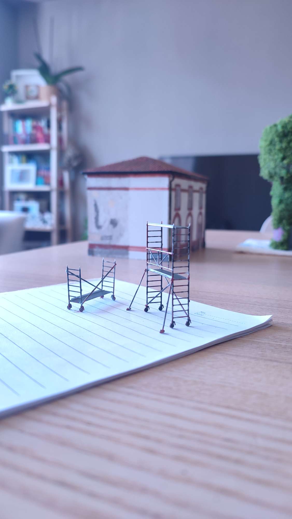

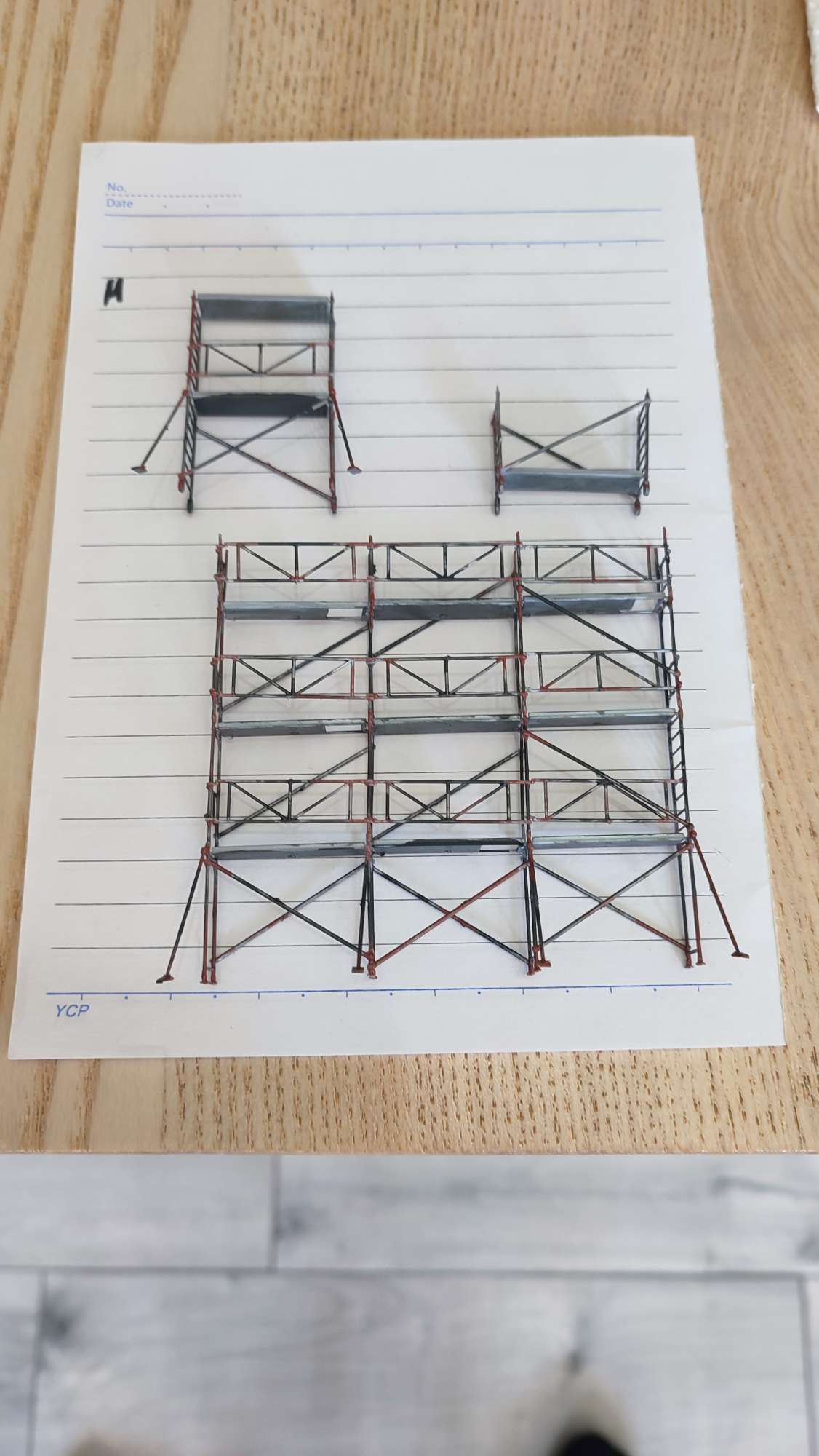

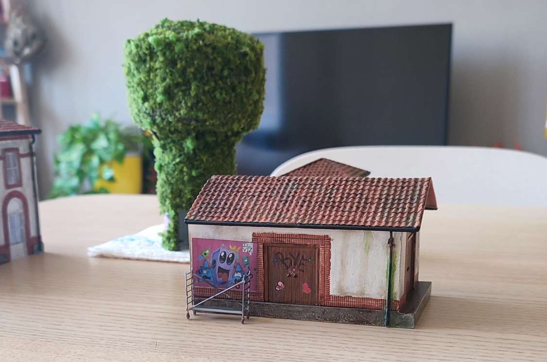

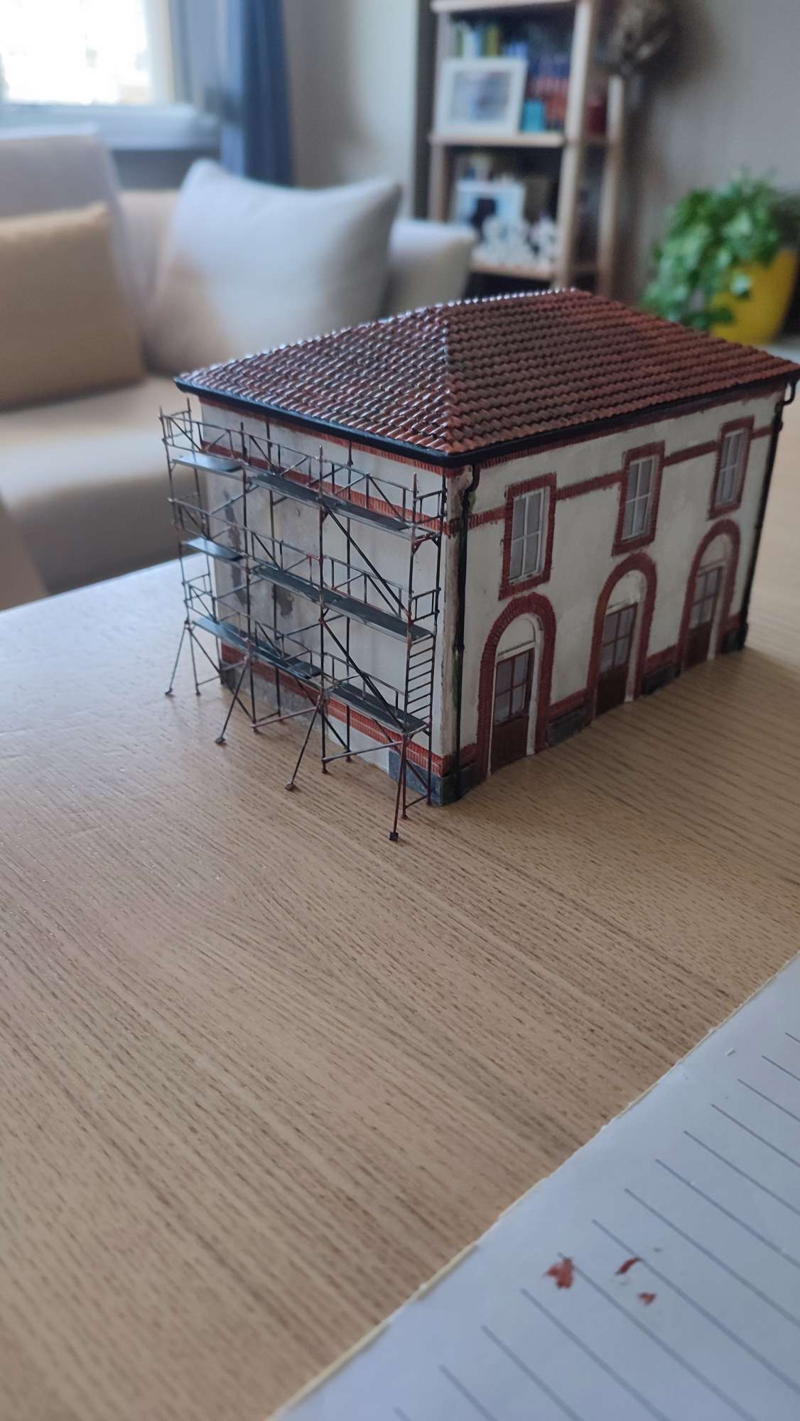

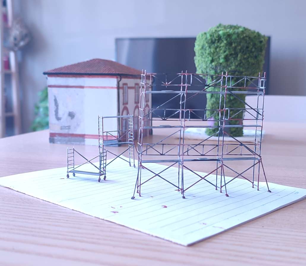

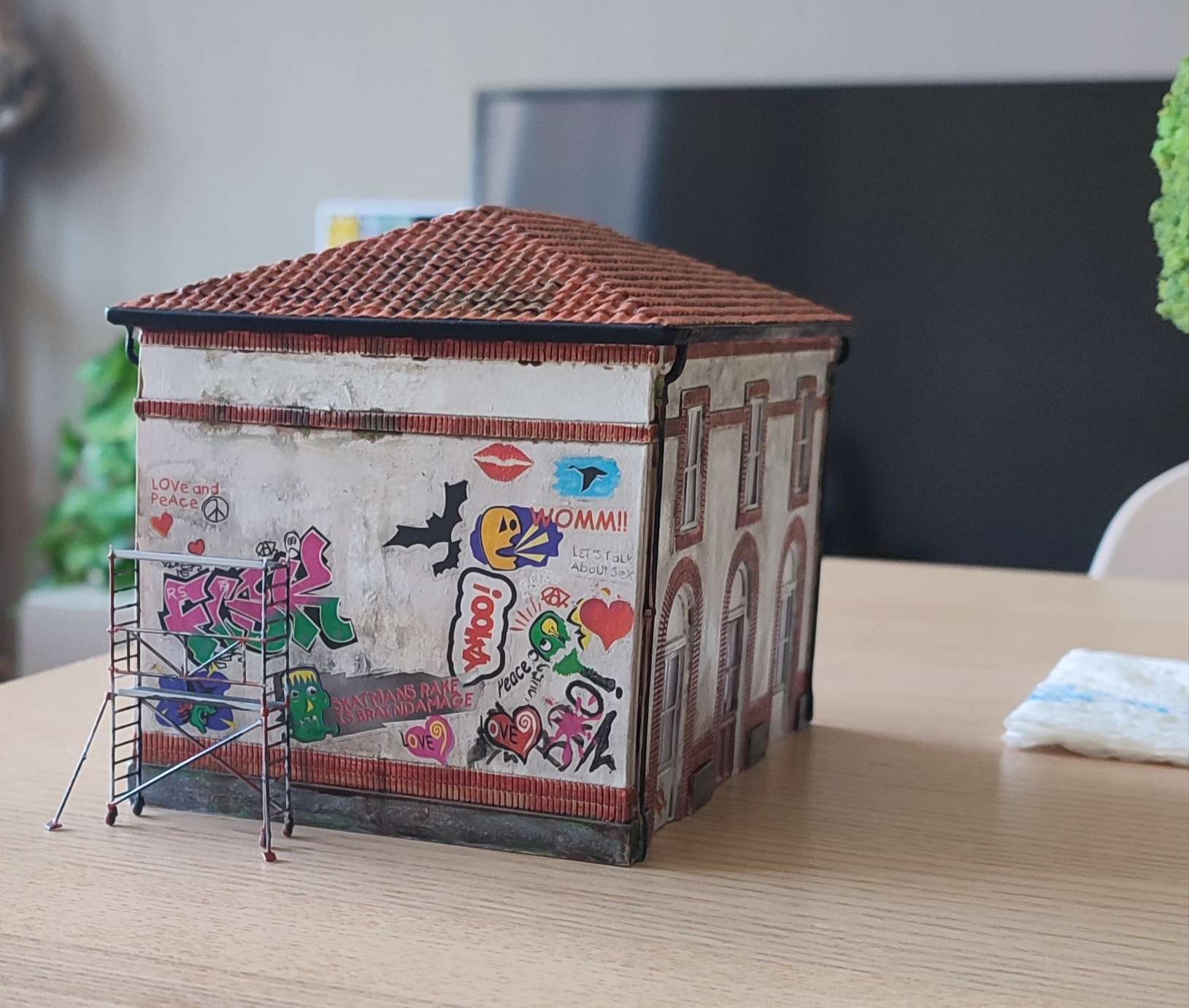

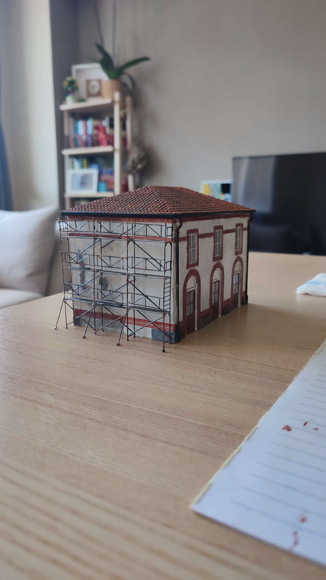

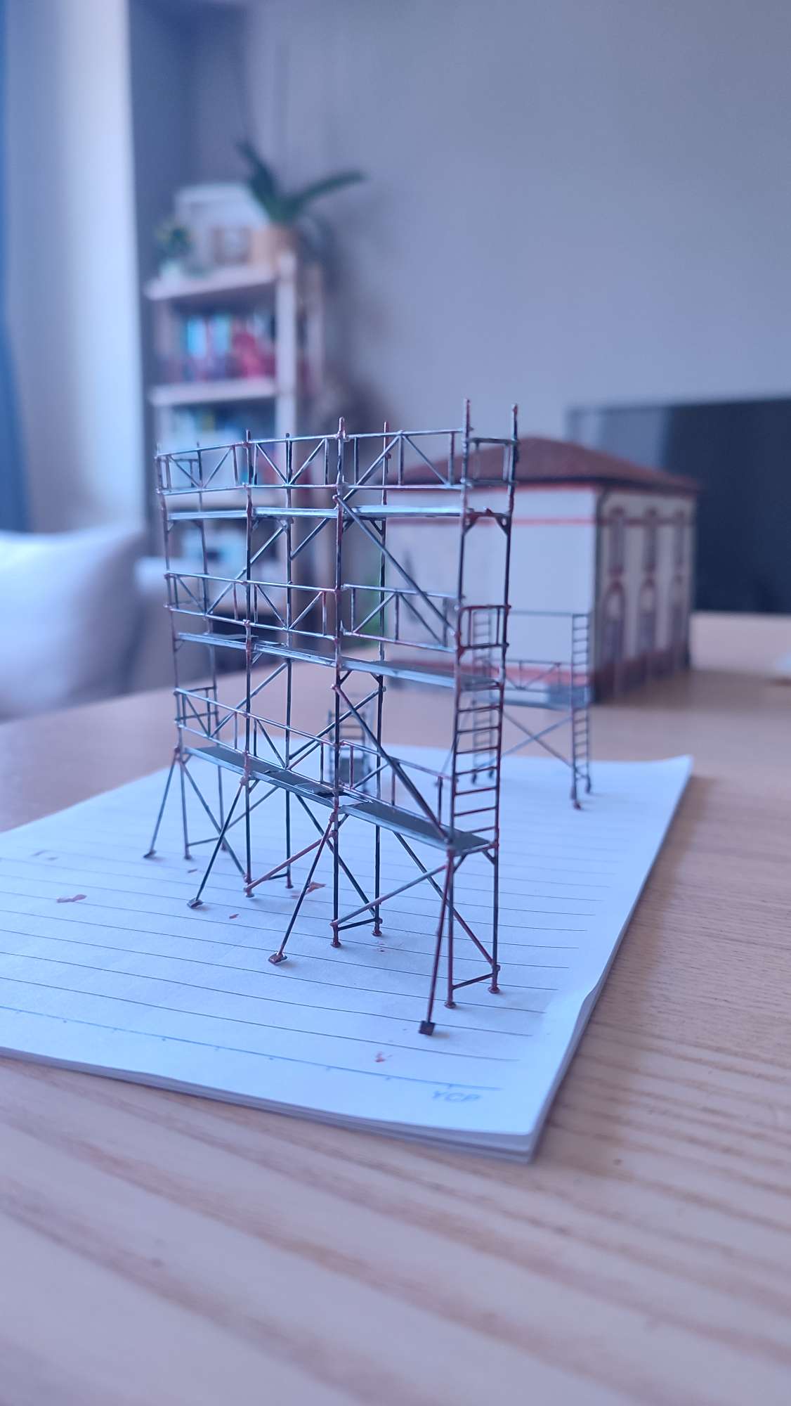

Alla stazione invece è stata aggiunta l' impalcatura che simula i lavori.
Mancano dei dettagli come gli attrezzi, gli operai e la rete che sarà ricavata da del tulle per bomboniere di colore verde scuro, ma il grosso è stato fatto.
Volevo costruirla io ma poi ho trovato il set Preiser 17180 a sconto e devo dire sono molto soddisfatto. Ci ho ricavato 3 impalcature di varie dimensioni e sono avanzati anche dei pezzi che posso accatastare simulando il cantiere attorno.
Ho invecchiato il tutto con del grigio canna di fucile Humbrol molto diluito e simulato ruggine con una miscela di rosso e giallo segnale a cui ho aggiunto della vernice bronzo metallizzato, il tutto molto diluito.
Allego alcune foto.
Anche qui se avete suggerimenti in particolare per alcuni dettagli che posso aggiungere per simulare il cantiere, magari utilizzando materiali di recupero, ve ne sarei grato.

Tutto molto bello (anche se non amo i graffiti in generale e in ferrovia ancor meno)... complimenti!!
Santino
 Oggetto del messaggio: Re: Elaborazione stazione Hornby HC 8059
MessaggioInviato: mercoledì 19 marzo 2025, 18:15
Nome: Pasquale
Iscritto il: domenica 8 ottobre 2017, 13:47
Messaggi: 165
Ciao Santino
Ti ringrazio. In realtà neanche io sono un amante dei graffiti... l' idea però mi è venuta dopo aver visto il kit della Busch...ho cominciato ad applicarne uno e...non mi sono più fermato...
