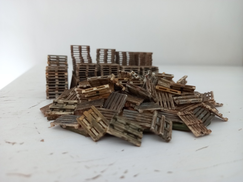

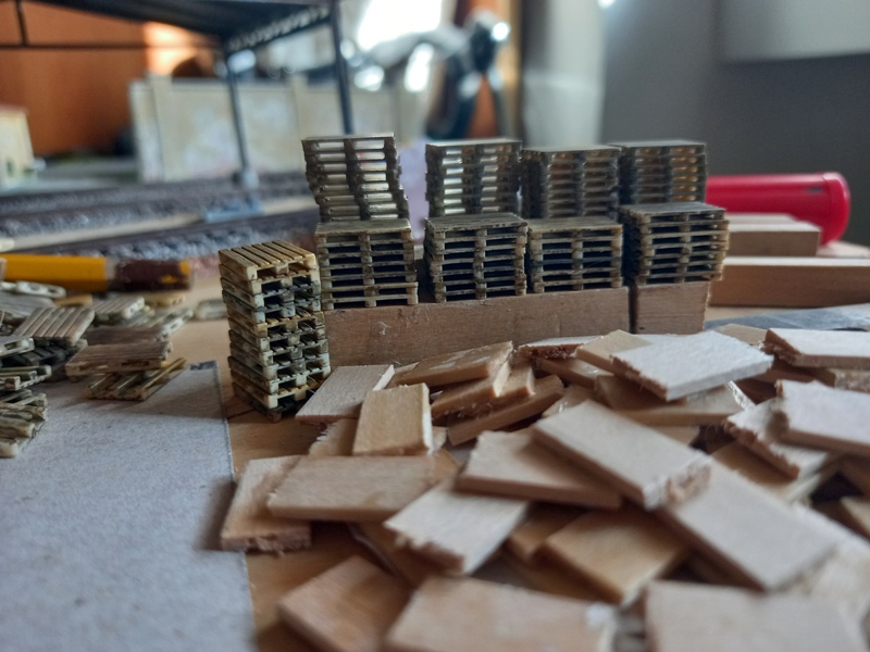

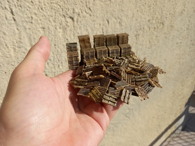

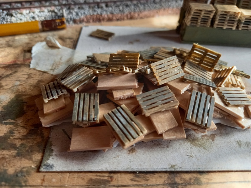

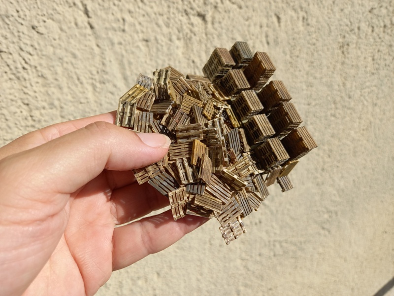

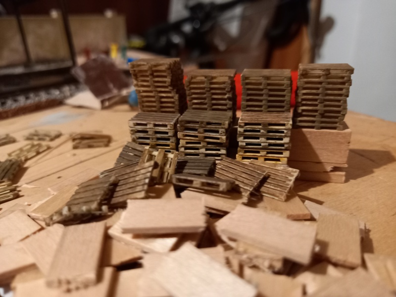

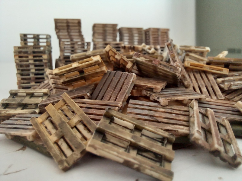

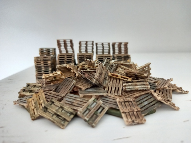

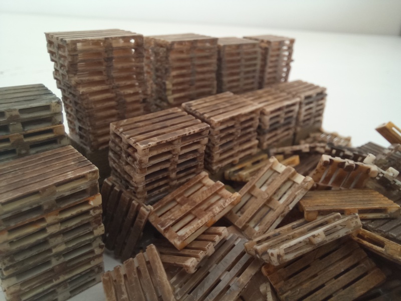

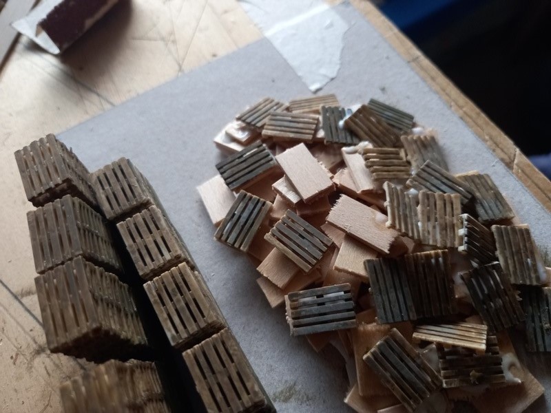

Per non acquistare centinaia di questi piccoli pancali, ho pensato di mettere un listello di legno di circa 2 cm sotto i pancali incolonnati in fondo al muro. Le colonne davanti anch'esse sono sopra un listello di circa 1 cm e nascondono alla vista il listello dietro. Anche per i pancali buttati a terra, per farli sembrare più numerosi ho fatto una piccola "collinetta" con carta e vinavil, una volta asciutta li ho messi sopra, ma il risultato non mi ha convinto, il tutto sembrava troppo in posizione piatta, perché il fondo su cui poggiavano, era troppo regolare. Ho preso allora un listello di legno largo 9 mm spesso 1,5 mm e l'ho tagliato a pezzetti lunghi 14 mm, in pratica ho creato la stessa sagoma geometrica/volumetrica dei pancali modello. In questo modo oltre al farne sembrare più del doppio di numero si è creata una superficie di appoggio irregolare con inevitabili vuoti. Vuoti che sono stati riempiti da pancali incastrati in varie posizioni, verticale, di taglio , capovolti, ecc, come nella realtà.
Nelle ultime foto, il tutto si può tenere facilmente, solo con due dita della mano. Maurizio P.

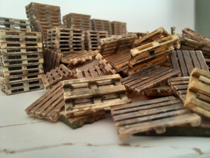

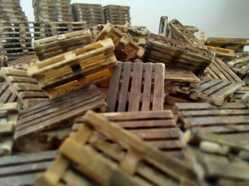

Grazie AXEL, in queste ultime foto e dopo passo ad altro, mi immedesimo in un magazziniere Preiser e quindi ciò che vedrebbe trovandosi davanti a questi pancali buttati li a terra. In realtà sono foto scattate , alcune in macro, che di solito mi servono per vedere se ci sono magagne
