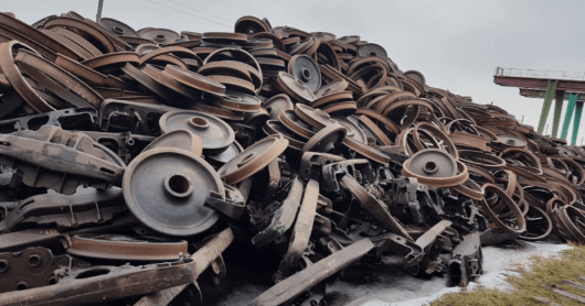

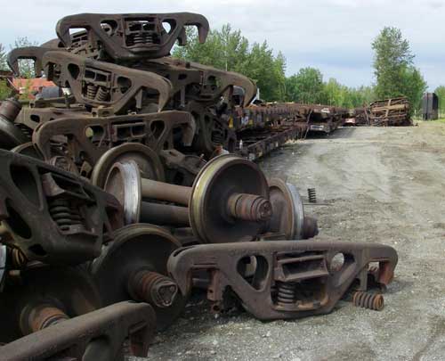

qualche immagine dalla rete
scrap-railroad.jpg [ 27.78 KiB | Osservato 283 volte ]
large_55c23ccd752b4db69b3317da8a5de0d2.png [ 295.73 KiB | Osservato 283 volte ]
