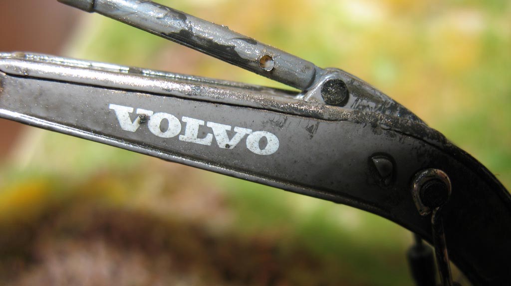

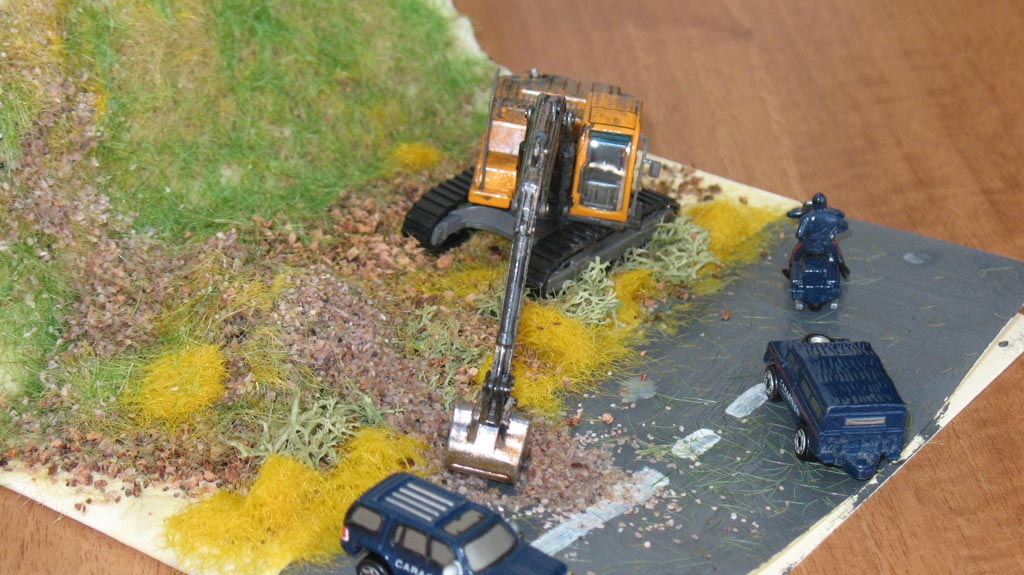

Apro un nuovo topic, spero la sezione non sia sbagliata... Abbiamo tutti ormai notato la nuova iniziativa in edicola, dedicata alle macchine movimento terra.
Beh, pensa che ripensa, abbiamo tutti detto "ottime basi, ma troppo giocattolesche!!".
Cosa fare di meglio allora se non metterci le mani? Io comincio con la mia elaborazione. Il più volte citato Volvo ec210 è stato dotato di nuovi cavi idraulici per la pala, antenna radio (come al vero) sulla cabina, nuove ìscrizioni di sicurezza e catarifrangenti posteriori ed una invecchiatura generale con aerografo e colori puravest + colori ad olio (così prendo 2 piccioni con una fava e provo le tecniche viste dal mitico Kit carson...)
Per paragone, vicino una pala in stato d'origine... tutti al lavoro sul ponte di San rocco con tanto di figurino di ferroviere senza ferrovia..... :lol:

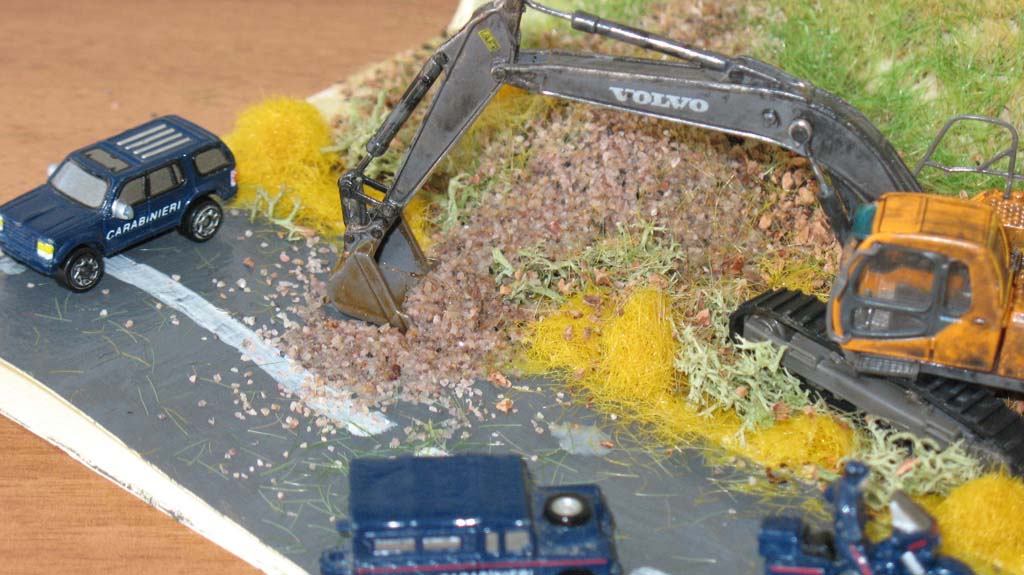

crosshead ha scritto:
Mettete anche dei close-ups.
eccoli qui.
Ciao licio, ormai ho abbandonato l'off-topic.... già c'è abbastanza caciara in questi qui di topic!!!
cingoli
coppia al lavoro...
particolare braccio pala e tubi idraulici
particolare tubi idrauilici
Aspetto lavori di altri!!!!
Alessio

ciao madalex,che materiale usi per dare questo effetto granuloso sui cingoli ???

Complimenti a entrambi per l'invecchiamento che cambia totalmente l'aspetto plasticoso e giocattolesco dei modelli, ma attenzione che i cilindri idraulici sono sempre perfettamente lucidi per via dei continui movimenti sui paraolio di tenuta.

ciao emanuele.
Io ho usato una prima passata con aerografo e colori all'acqua nella tonalità della terra, una volta asciutto colore ad olio bruno per l'effetto scuro, che per sua struttura dà un pò l'effetto granuloso.

Confermo !!!!
DA bravo ex ruspista....i pistoni sono sempre lustri...lindi...MA PULITI :wink:
Un pistone in quelle condizioni a parte non fare funzionare il braccio della ruspa e fine del discorso, causerebbe subito la rottura del paraolio con tutto quello che ne consegue.
AAAAAHHHHHHHHH MA ALLORA ANCHE VOI SBAGLIATE !!!!!!!!!!!!! :D
