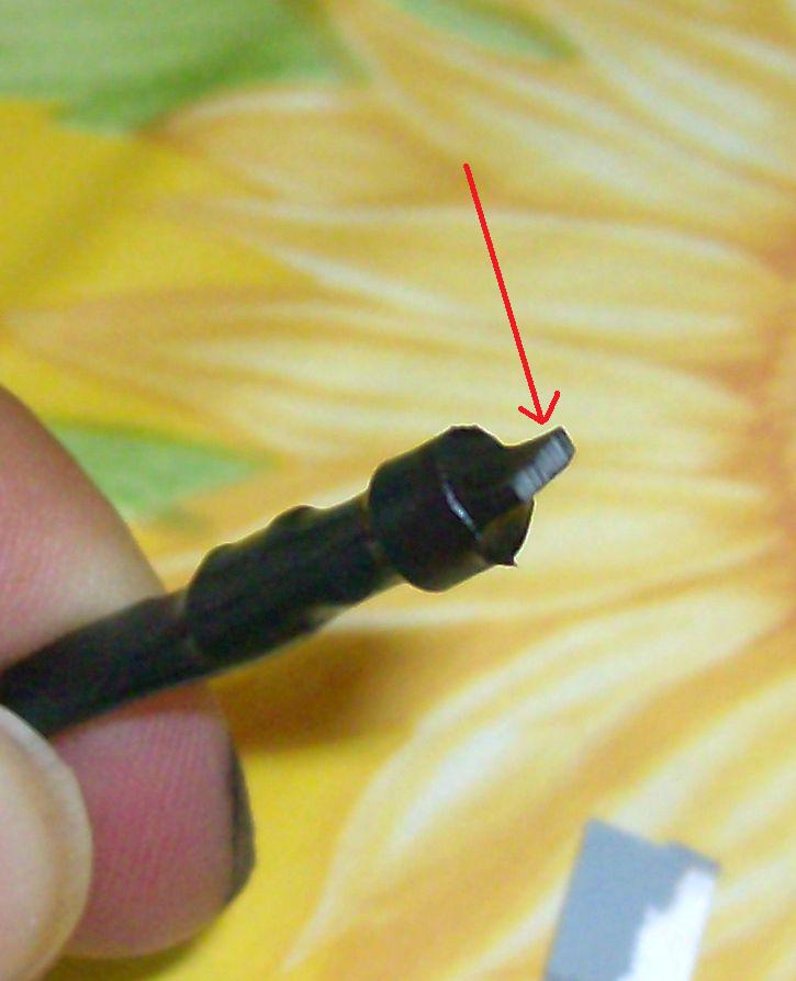

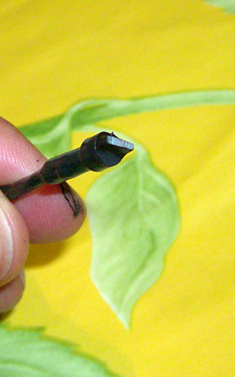

Usando un comunissimo led e molando i 4 lati si può ottenere velocemente una luce tipo NEON A MURO stile FS.Che ne dite?
HPIM8518.JPG [ 53.79 KiB | Osservato 3886 volte ]
HPIM8515.JPG [ 94.77 KiB | Osservato 3886 volte ]
HPIM8523.JPG [ 142.87 KiB | Osservato 3886 volte ]
HPIM8521.JPG [ 175.83 KiB | Osservato 3886 volte ]
HPIM8530.JPG [ 177.79 KiB | Osservato 3886 volte ]

Altra foto...
Questo Neon è in scala N e ho usato LED da 5 mm.Per la scala H0 bisogna sagomare LED da 10 mm :wink:

Grazie :D
Questo metodo è ottimo perchè hai plafoniera e corpo luce in un colpo solo ed hai una diffusione della luce per tutta la lunghezza del NEON/LED come al vero e non solo al centro come spesso accade con lampioncini modellistici commerciali :wink: .

Vero però credo che abbiano uno spessore superiore a 1,5 mm.Io uso led natalizi già cablati con resistenza per funzionare a 12 volt cc :wink:
