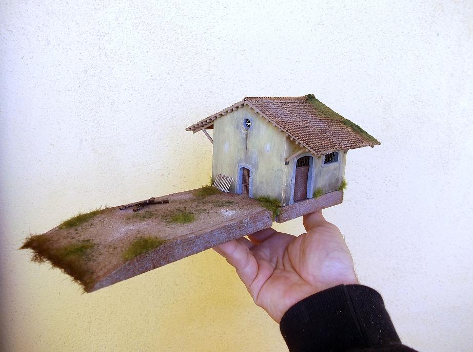

Scusami se ti disturbo ancora, ma vorrei capire meglio come verniciare il grande magazzino merci più o meno del colore e del invecchiamento del tuo che stai facendo adesso.
Mentre per la sporcatora ho capito che usi i gessetti che fra poco gli ordino online.
 Oggetto del messaggio: Re: PICCOLO MAGAZZINO MERCI (INIZIO LAVORI)
MessaggioInviato: sabato 5 maggio 2012, 12:27
robyFS ha scritto:
Ciao Alex
Allora per dipingere il magazzino uguale a quello piccolo che sto facendo ora devi agire così:
Dipingi tutte le mura del magazzino in colore grigio cemento.Quando è tutto asciutto prendi della tempera murale bianca e la mescoli a del colore ocra.Se vuoi puoi mescolare insieme anche un pò di borotalco così facendo i muri saranno più realistici.Non usare i pennelli,ma utilizza un pezzetto di spugna e dipingi tamponando e/o sfregando dall'alto verso il basso il colore.Quando è tutto asciutto prendi un gessetto di colore nero e con l'aiuto delle dita o di un pennello asciutto cominci a sfumare il colore in basso per simulare l'umidità.Poi con un gessetto bianco o grigio chiaro dai qualche colpetto qua e la per le pareti e sfumi sempre con le dita o pennello.Fai prima delle prove su un pezzo di legno o forex di scarto.Prendi confidenza con la tecnica e quando sarai sicuro di te stesso passa al grande magazzino

Ecco gli aggiornamenti :wink:
DSCF1117.JPG [ 124.5 KiB | Osservato 5379 volte ]
DSCF1134.JPG [ 116.82 KiB | Osservato 5379 volte ]

Un'ultima cosa: ma le sfumature di griggio hai usato colori acrilici o altro oppure polvere?
MessaggioInviato: sabato 5 maggio 2012, 17:50
robyFS ha scritto:
Ok grazie ancora Alex molto gentile.
Polvere :wink:

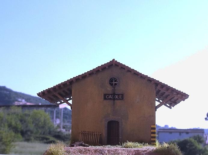

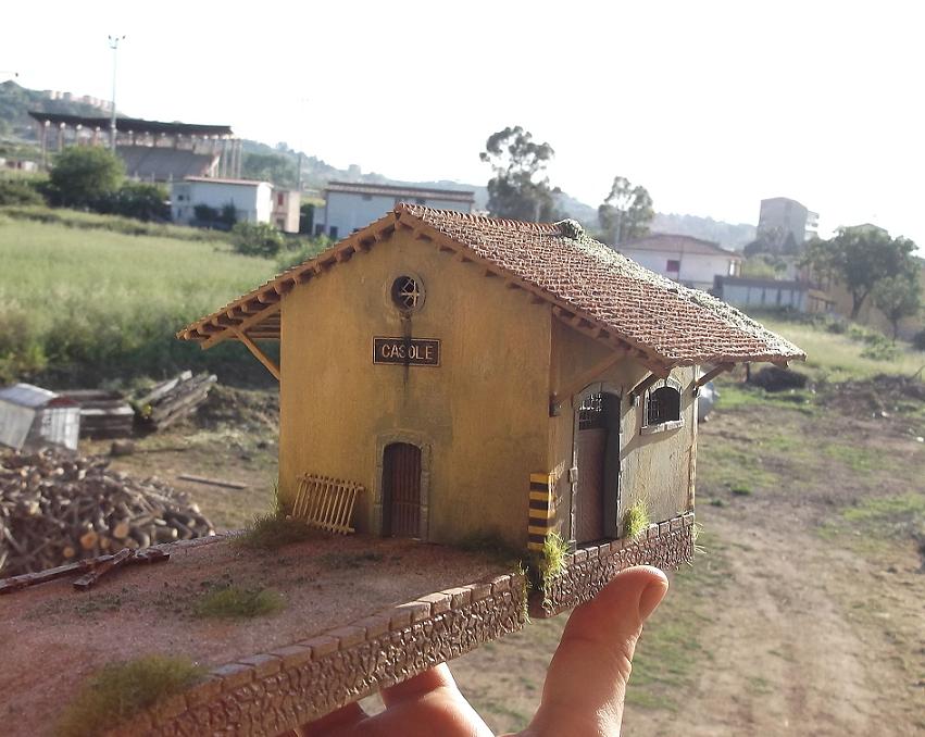

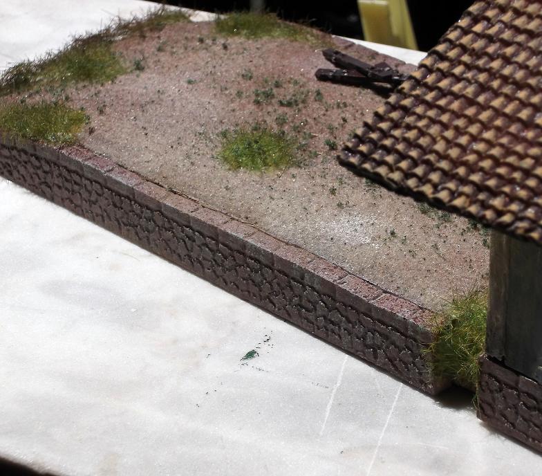

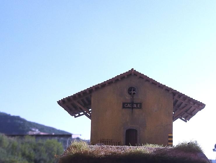

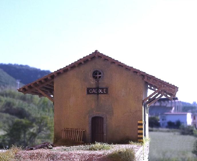

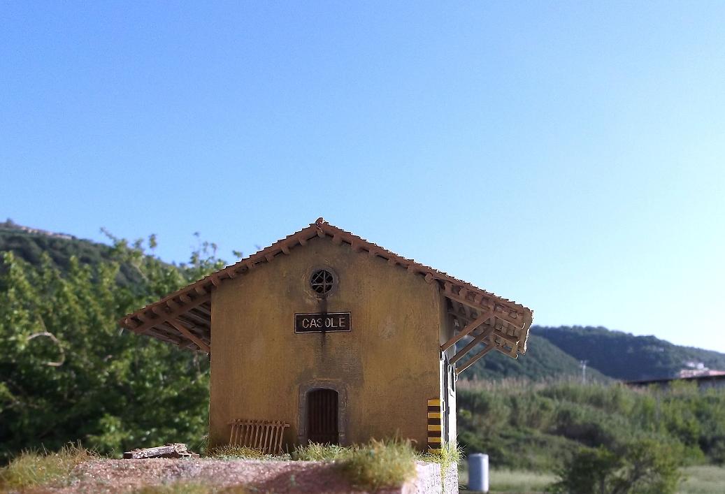

Ecco il magazzino praticamente finito :)
DSCF1138.JPG [ 69.48 KiB | Osservato 5323 volte ]
DSCF1140.JPG [ 62.96 KiB | Osservato 5323 volte ]
DSCF1139.JPG [ 61.19 KiB | Osservato 5323 volte ]
DSCF1147.JPG [ 114.09 KiB | Osservato 5323 volte ]
DSCF1160.JPG [ 100.63 KiB | Osservato 5323 volte ]
