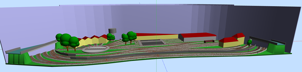

Renato, la parte dietro è la stazione nascosta, un serbatoio di treni!
Il fabbricato più lungo un po'inclinato, che copre un po' i binari dietro, è in realtà un fabbricato di sfondo per rendere migliore lo stacco col fondale! (chiude la scena)... Possono essere uffici, dormitori, quant'altro! La striscia azzurra che si vede e che circonda tutto il deposito è lo sfondo!
Lo so, il disegno è un po' pasticciato, ma se guardi il rendering 3D tutto sarà più chiaro! Purtroppo, i tetti il programma li mette solo sui fabbricati rettangolari... Ho dunque dovuto fare così per quello, ma in realtà quel fabbricato (così come il deposito circolare, ma non i binari, che possono proseguire) si interrompono in corrispondenza dello sfondo!
Ti ho passato per mail il progetto, se lo apri col programma, in alto a destra sulla barra degli strumenti c'è un tastino con su scritto "3D": clicca e vedrai come potrebbe apparire l'impianto!
Se desideri avere i due piani, dietro, anzichè la stazione, si potrebbe fare la rampa che porta giù (sia da un lato, che dall'altro)...
immagine renato 1.png [ 180.52 KiB | Osservato 3241 volte ]

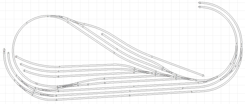

Ecco fatto il progetto a 2 piani:
- nel piano sopra poco è cambiato: il binario per il deposito si inserisce (nascosto) nel binario principale, mentre i binari che escono a sx iniziano già a vista la discesa (immagino sia la discesa da un ponte posto vicino all'uscita dx del plastico). E' cambiata la disposizione di alcuni scambi.
- nel piano sotto, vi è un fascio di 5 binari passanti + 3tronchi + un cappio con 2 binari passanti + 2 tronchi.
progetto 2.jpg [ 196.42 KiB | Osservato 3118 volte ]
progetto 2 sotto.jpg [ 114.61 KiB | Osservato 3118 volte ]
