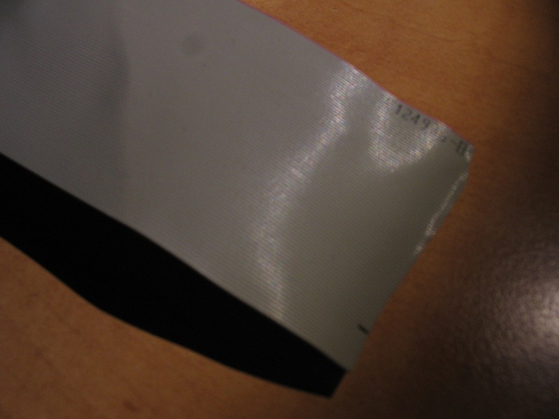

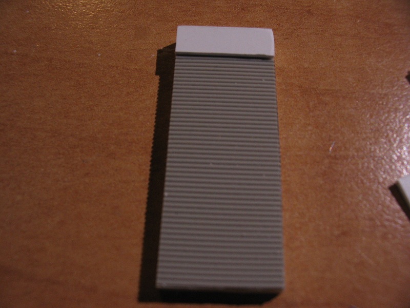

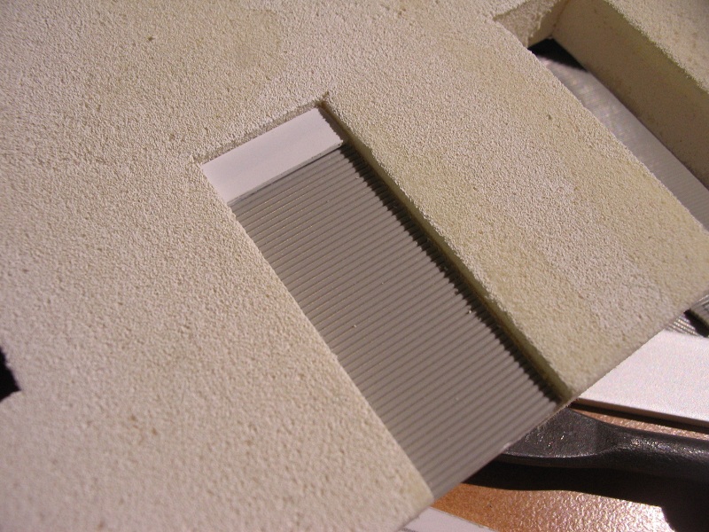

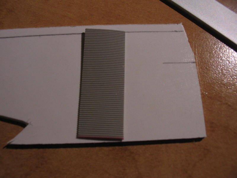

Nell'attesa che la facciata si asciughi ho iniziato a lavorare sugli infissi. Tempo fa, quando ho mandato in pensione il vecchio pc, aprendolo ho recuperato una serie di pezzi che ho conservato con l'idea di poterli un giorno riciclare. Tra questi elementi anche alcune strisce di conduttori, che a mio modo di vedere, riproducono piuttosto fedelmente la lamiera ondulata un tempo usata per le saracinesche. In pochi minuti ho sperimentato questo sistema e mi sa che funziona... 8)

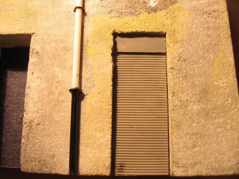

Approfittando della domenica pomeriggio in casa, ho portato un po avanti i lavori sulla facciata...

Ragazzi intanto grazie per i complimenti, anche se il merito principale è della rivista grazie alla quale ho scoperto questo materiale meraviglioso. Le parti senza l'intonaco sono state perimetrate direttamente sul supporto con una normalissima matita HB e successivamente incise con la matrice del mattone ricavata da un vecchio pennello, così come illustrato da Emmanuel Nouallier su TTM. L'incisione stessa crea il "gradino" che fa emergere l'intonaco rispetto al filo dei mattoni. Fondamentale stendere una mano di Humbrol Matt 34 su tutta la superficie una volta completate le incisioni. Poi si procede a colorare/invecchiare con acrilici e polveri (Axel secondo me questo cartonplume si presterebbe molto al trattamento con la polvere di gessetti da te impiegata spesso).
Capitolo finestre: sono ricavate da una lastrina di policarbonato trasparente da 1 mm. Preventivamente si disegna la finestra su un foglio di carta adesiva, quindi si ritaglia e si attacca sul policarbonato. Successivamente con un cutter affilato si incidono le specchiature rimuovendo quindi la carta adesiva in corrispondenza dei vetri (rimarrà quindi solo il telaio). Poi si rifila il pezzo di policarbonato e si entra a pressione nel vano predisposto sulla facciata. Per bloccarlo ho passato da dietro un filo di colla vinilica rapida ed oh incollato sul davanzale la soglia ricavata da un profilato di plasticard.
