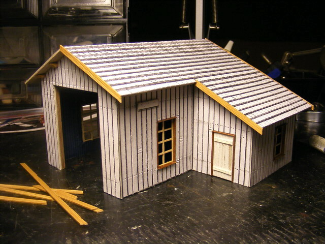

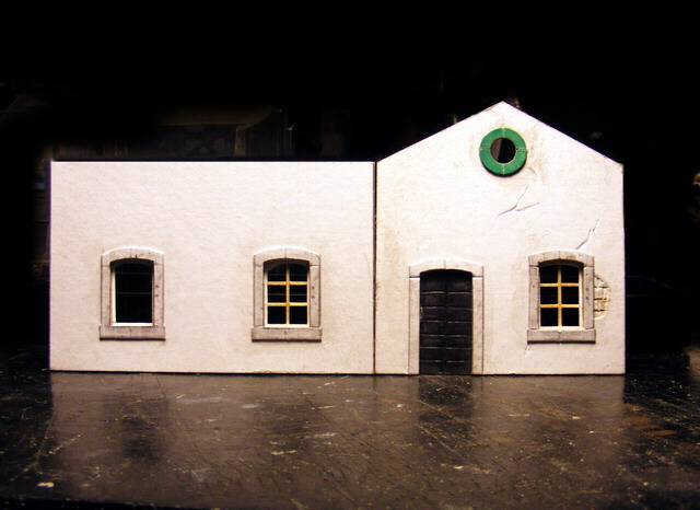

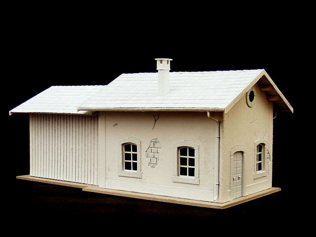

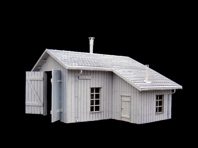

Visto un così bel lavoro, ti consiglierei di autocostruire il tutto con listelli di legno, darebbe molto più valore modellistico alla tua stazione.
Un saluto, Gianni.

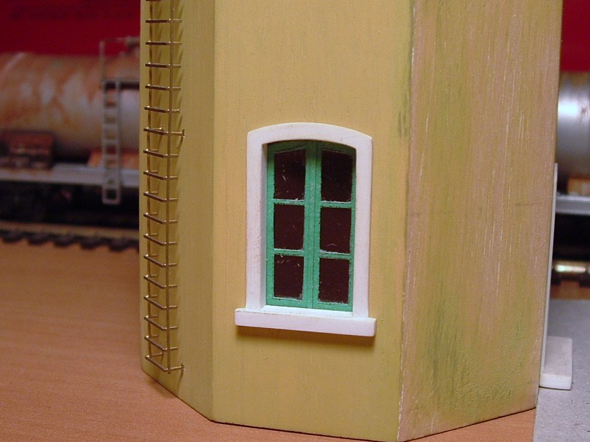

.. infissi stampati su cartoncino colorato, ritagliati ed incollati su acetato ... con un po' di pazienza si può anche fare il battente verticale in rilievo (sempre cartoncino, una strisciolina di qualche decimo in questo caso) ... veloce e realistico (spero!! :mrgreen: )
P.S. foto pessima pescata in "archivio" .. ma credo renda l'idea ..
Saluti,
