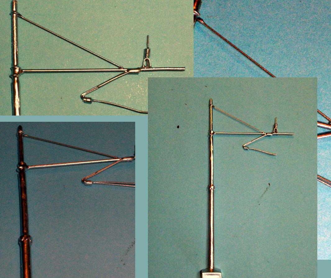

Esatto, anche perche' dalla foto con le saldature fatte e verniciato non si capisce.

salvo s ha scritto:
Axel potresti postare gentilmente una foto ravvicinata macro del tuo palo?
Grazie!
Ciao Salvo.Intanto inserisco questo link che potrebbe essere utile.Ora trovo le foto macro che ho sul PC.
viewtopic.php?f=7&t=52695&hilit=palo
 Oggetto del messaggio: Re: COME FARE: quale palificazione per la catenaria?
MessaggioInviato: venerdì 3 agosto 2012, 19:52
Eccole :D
palo tipo m.jpg [ 117.93 KiB | Osservato 3170 volte ]

Ti sei fatto il conto costo materiale per singolo palo?
Michele.
MessaggioInviato: sabato 4 agosto 2012, 7:43
Michele.
Molto tempo fa ho realizzato un pò di pali per alcuni amici.Il conto era di euro 3,50 cad compreso il lavoro.Quindi auto costruendoseli diciamo circa 2 euro a palo.
