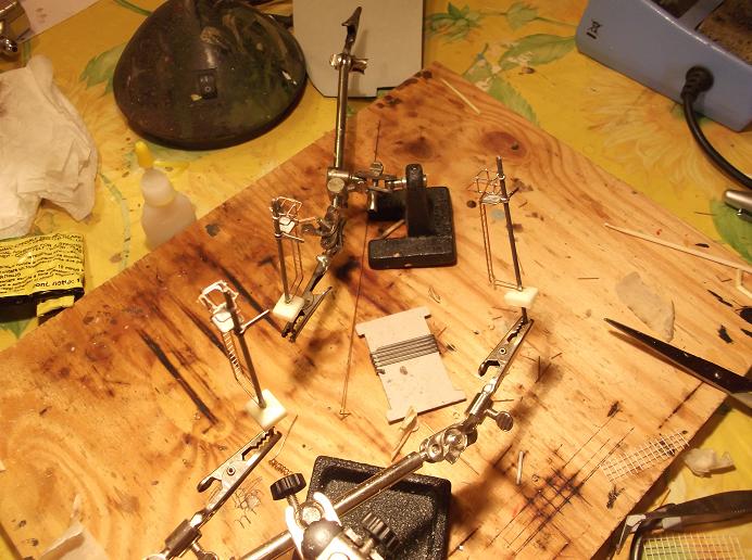

MessaggioInviato: domenica 5 agosto 2012, 10:50
Work in progress :wink:
DSCF1965.JPG [ 130.41 KiB | Osservato 3867 volte ]
DSCF1972.JPG [ 129.15 KiB | Osservato 3867 volte ]
DSCF1974.JPG [ 124.07 KiB | Osservato 3867 volte ]
DSCF1977.JPG [ 100.58 KiB | Osservato 3867 volte ]
DSCF1981.JPG [ 134.67 KiB | Osservato 3867 volte ]

Vedendo i tuoi segnali Alessandro, mi viene serriamente voglia di farmeli da me!!
Bravissimo!

Grazie Andrea.Prova :D .Costruire segnali è facilissimissimissimo :lol: :wink:

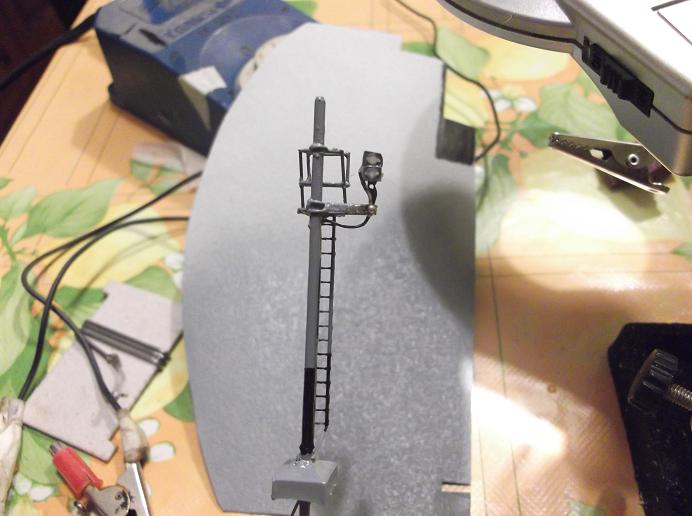

Bravo Axel , anzi bravissimo come sempre , posso chiederti come hai risolto il problema delle scalette , io le ho costruite saldando dei fili di ottone ,ma sono venute uno schifo .
Scania
 Oggetto del messaggio: Re: COME FARE: Segnale FS
MessaggioInviato: lunedì 6 agosto 2012, 6:56
Scania
Assolutamente no!Non fare mai scalette saldando i fili di ottone.Escono un papocchio.Io uso una reticella in plastica adesiva alla quale ai lati incollo i longheroni in filo metallico.Il risultato è sempre preciso e pulito :wink:
DSCF1963.JPG [ 108.33 KiB | Osservato 3722 volte ]
scaletta.jpg [ 61.6 KiB | Osservato 3722 volte ]

Altro particolare :)
DSCF1998.JPG [ 68.16 KiB | Osservato 3655 volte ]

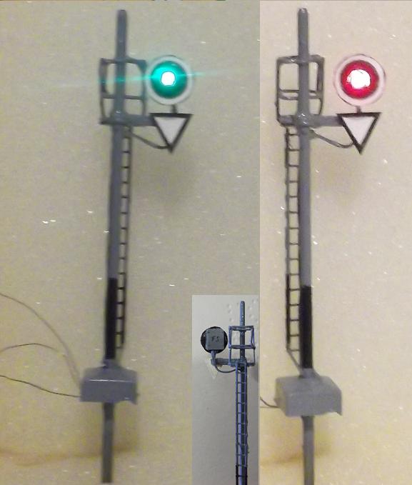

L'unico modo per ottenere delle luci dai colori reali FS è quello di utilizzare led puri.Neanche gli RGB garantiscono il massimo realismo.Ormai i led bi-colore comuni sono obsoleti e sorpassati.
I produttori che si ostinano a montarli sui loro segnali non fanno altro che propinarci dei prodotti scadenti.Che peccato!!!
DSCF2031.JPG [ 128.13 KiB | Osservato 3582 volte ]
DSCF2033.JPG [ 127.72 KiB | Osservato 3582 volte ]

MessaggioInviato: sabato 11 agosto 2012, 7:19
Con questa foto ci tengo a far notare la corretta tonalità delle luci tra modello e realtà[;)]
Immagine:[br]Immagine[br][size=1] 138,81 KB[/size=1]
