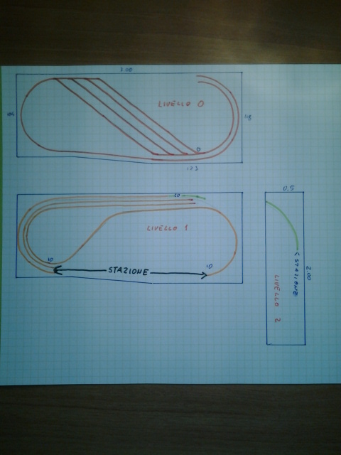

Non intervengo nel merito del "progetto" ma piuttosto sul suggerimento che ti ha dato Antonio: occhio agli spazi "difficili" che in un primo momento potrebbero sembrarci una risorsa!
Valuta molto bene i pro e i contro di cosa comporta un aggetto di quella portata perché, ad occhio, alla lunga invece che una risorsa potrebbe veramente rivelarsi un bel problema! :(

In effetti, la zona è piuttosto inaccessibile... Ti consiglio di valutare mooolto bene l'accessibilità, magari facendo qualche prova pratica...

E se fosse una stazione di testa sulla parte stretta con una stazione nascosta nel piano inferiore?

Buongiorno a tutti, dopo un po' di riflessioni, dovute sopratutto ai vostri suggerimenti, ho modificato il progetto iniziale, mantenendo però i presupposti iniziali. Ho fatto solo uno schema di massima, da proporvi, tralasciando volutamente i piani stazione, per avere una vostra opinione. Dal progetto iniziale ho eliminato il cappio superiore che impediva, di sviluppare la stazione principale ed inltre ho spostato su una mensola la stazione secondaria. Che ne dite? spero sia sufficientemente chiaro.
