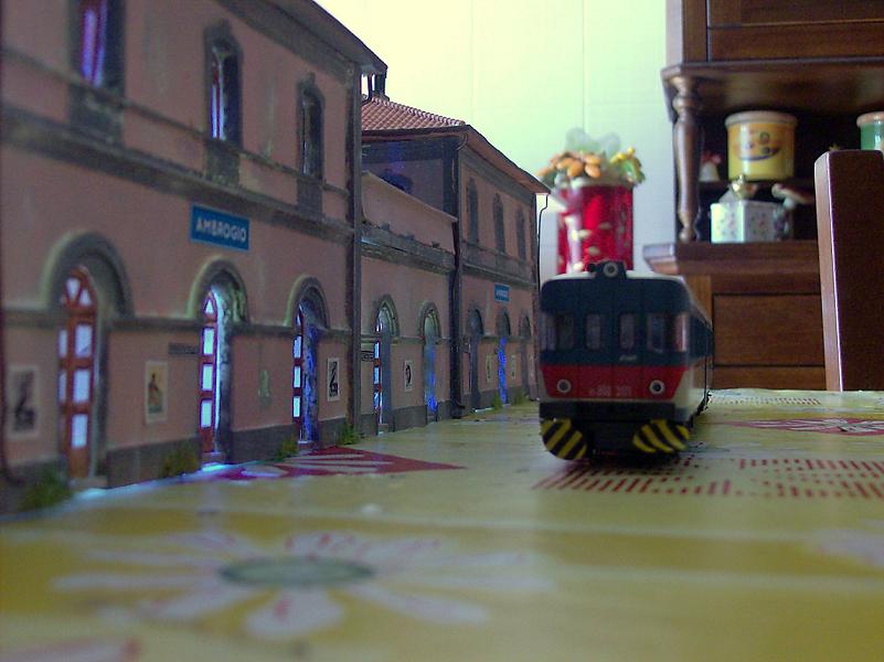

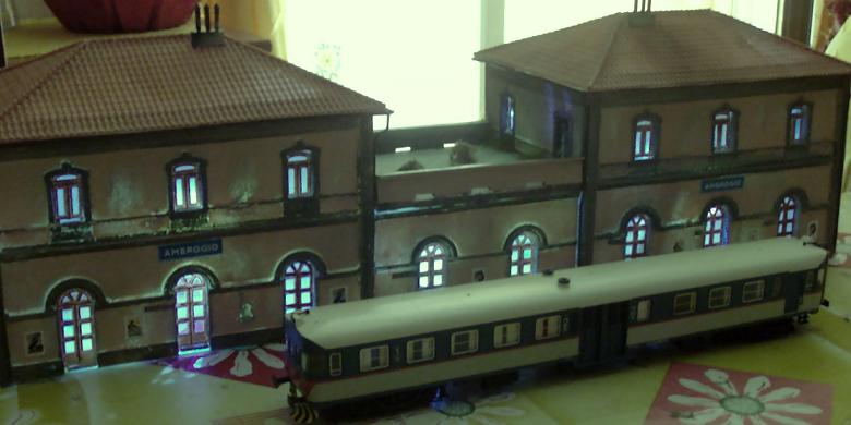

Ecco il fabbricato illuminato.:wink:
HPIM9917.JPG [ 42.51 KiB | Osservato 3379 volte ]
HPIM9914.JPG [ 59.75 KiB | Osservato 3379 volte ]

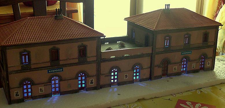

Per maggior realismo ho oscurato alcune finestre e porte e ho anche eliminato l'effetto trasparenza dei muri :wink:
HPIM9923.JPG [ 55.89 KiB | Osservato 3352 volte ]
