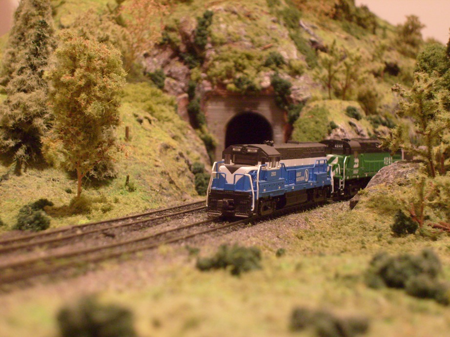

il colore dipende da tanti fattori: il tipo di pietra utilizzato (scisti, granito, ecc. ... ci sono amministrazioni ferroviarie che hanno utilizzato anche pietre laviche - ma poi hanno velocemente fatto marcia indietro: l'eccessiva porosità usurava le traverse! -); l'utilizzo (un binario in salita sarà ... pieno di sabbia, uno in discesa avrà probabilmente un colore più vicino all'ossido di ferro), lo stato di manutenzione, e così via.
In ogni caso, io poso la massicciata e il colore lo decido... dopo! Passo il colore che voglio e poi con pennello asciutto lumeggio i particolari.
D'accordio, lavoro in scala N, però questo è il risultato!
