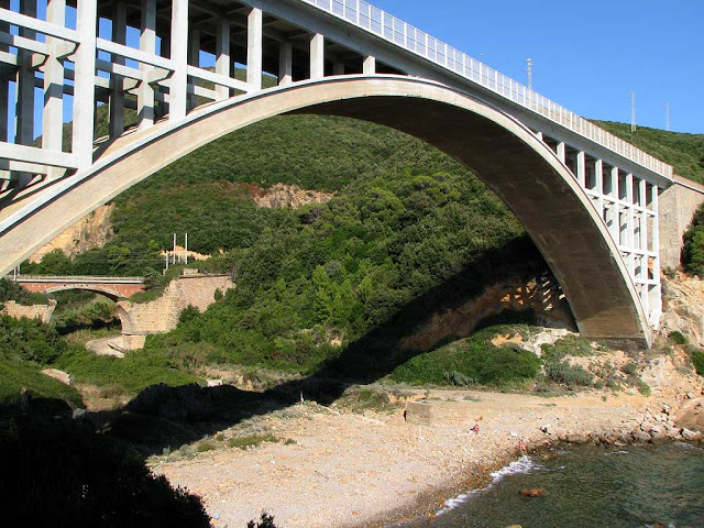

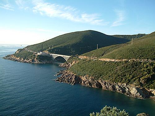

questa è l'insenatura di calignaia, posta poco più a sud di calafuria, con l'omonimo ponte stradale, il vecchio ponte in muratura dell'aurelia ridotto a due monconi, e subito dietro il ponte della ferrovia.
calignaia2.jpg [ 48.52 KiB | Osservato 4450 volte ]
calignaia.jpg [ 142.38 KiB | Osservato 4450 volte ]

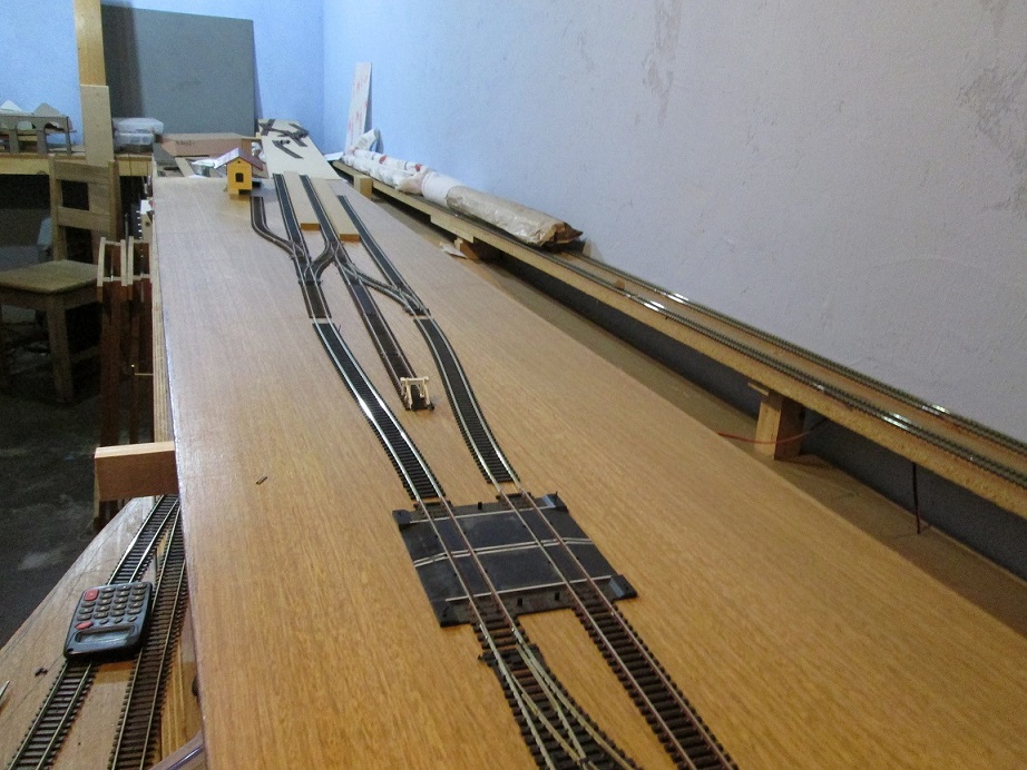

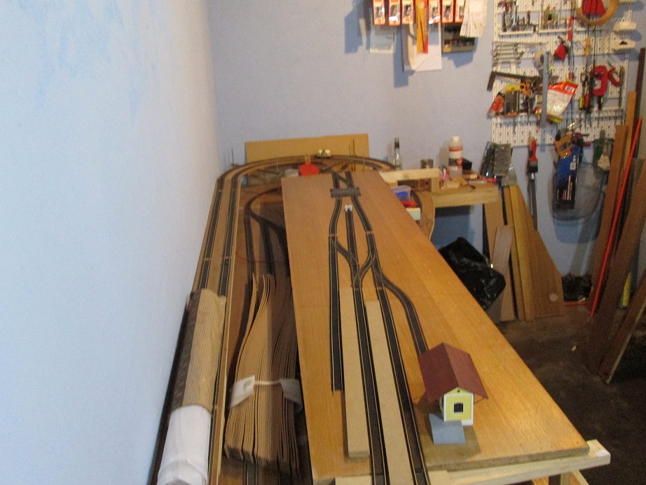

Accipicchia che occhio giovane e allenato che hai,ora l´ho visto anch´io lo spuntone rimasto dopo il taglio,sarebbe interessante anche riportarla quell´asta,sia per riprodurre l´impianto originale che per aumentare le possibilitá di manovra.Anche i curvoni di entrata e di uscita da Quercianella sembrano fatte apposta per il mio plástico,vanno proprio nel senso giusto.Sicuramente come dici tu non ci sará stato un grosso MM ma un piccolo fabbricato forse si,Ed é proprio quello che voglio fare,nel pomeriggio ho fatto la conta dei deviatoi disponibili nel mio arsenale e ne ho a sufficienza per il lavoro.Ah!! quasi dimenticavo,cosa non trascurabile e di fondamentale importanza ,ovviamente per me,Non ci sono inglesi in tutto il tracciato,cosa assai gradita dal sottoscritto.
Ecco cosa viene fuori,riprodotta esattamente dall´informazione ricavata dal video,ho da perderé tempo ancora per aggiustare la geometría,ma la sostanza é quella.
@ Aland Anch´io Sto scoprendo questi posti stupendi dai filmati linKati,almeno dal punto di vista ferroviario,s´intende ed e´proprio la caratteristica di queste stazioni la snellezza in quanto situate in punti geografici impossibili,a volte,sono dei veri e propri terrazzamenti ed é questa caratteristica geológica del territorio che le rende cosi uniche e belle.Poi per quanto riguarda il tracciato vero e proprio,Be questa cosa io la trovo come un vero asso nella manica,per il modelista,si riesce con pochi binari parallelli a dare il senso della lunghezza ,molto maggiore rispetto ad una stazione con 6 sette binari,per le quale in proporzione ci vuole una lunghezza disponibile molto maggiore,certo avendo altro spazio a disposizione,io farei una bella stazione con annesso scalo merci con sella di lancio e via dicendo sai che spettacolo,ma lo spazio questo é.Questo,per quanto mi riguarda,che ci voglio giocare coi treni,farli girare e far manovre,posibilmente in un impianto raffigurante una realtá,esistita o esistente.
Saluti Bruno

Per il resto, quella è una configurazione che mi piace molto e che, purtroppo, vedo poche volte riprodotta sui plastici, e sì che è molto tipica. Non è esattamente "salvaspazio", ma è originale e slanciata. Il fatto che poi sia inserita in un contesto ambientale così interessante...
Anch'io, se fossi in te, amplierei l'area di scalo, quantomeno con l'asta di manovra (se non qualcosina di più, tanto chi vieta di alterare un po' la realtà... Tanto già la stiamo modificando! E poi, lì a Santiago, chi vuoi che venga a sindacare "eh, ma c'è un tronchino ed il MM in più..." :mrgreen: ). Poi, per guadagnare un po' di spazio, eviterei di mettere il PL preconfezionato, arretrerei le due esse che portano ai binari di corsa e rifarei il PL sulle esse, tanto non è una cosa difficile (e vien pure meglio!)...
Un'altra cosa, non ti conviene ribaltare la stazione? Mi spiego: come la stai realizzando tu, il "lato mare" viene dove ciai dei binari di ritorno, per cui dovrai realizzare una collina o far avanzare lo sfondo per celarli. Se tu invece ribalti la stazione, il lato mare verrebbe sul bordo del plastico, e quindi puoi creare il pendio che porta al mare; tra l'altro, la strada che attraversa il PL dopo tende a scendere, creando un movimento scenico interessante! Che ne dici?

Per tornare alla configurazione anche a me sta piacendo moltissimo. Io invece di disegnare,che mi annoia,mi metto a disegnare direttamente con le rotaie,e gia ci gioco,e anche una istanza per verificare il materiale di cui dispongo,cosi facendo ho scoperto che dovro continuare con l´esperimento di modificare la geometría degli scambi,accorciando il ramo deviato,per diminuire l´interasse binario, e renderlo piú credibile.il passaggio a livello,confezionato non piace nemmeno a me,anche perche come dici tu e parecchio ingombrante l.ho messo perche essendo due tratte fisse e parallele mi serviva per mantenere l´állineamento con i deviatoi a valle.Anche l´idea di metterlo a monte non é malaccio,dovro studiare bene quel curvone per sfruttare al massimo le posibilitá che mi offre,e qui mi aggancio al discoprso mare e ribaltamento della stazione .Ci avevo giá pensato a mettere la stazione dalla parte opposta,piú che altro perche mi piace vedererla di fronte ai binari e non di spalle,lasciando il magazino di fronte con l´astina di manovra.e li sul finire il piano un belvedere,(il piano dove poggiano mi binari andra tagliato e sagomato alla bisogna)o qualcosáltro che si affaccia sulla línea a binario único sottostante che viene dalla stazione nascosta,ma sono oltre tre metri di rettilineo che sono tentato di lasciare a vista.Peró pure il mare mi piace assai.Non vedo l´ora di mettere in pratica i consigli di Alex.
