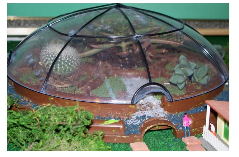

Commento file: Giardino botanico
image.jpg [ 141.35 KiB | Osservato 8072 volte ]

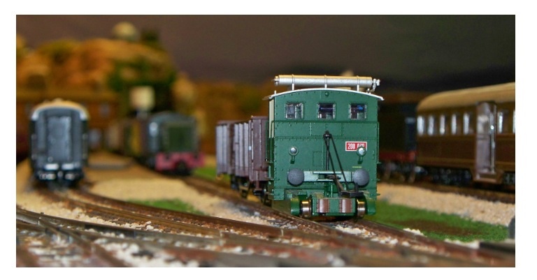

Commento file: "Sogliola" in azione
image.jpg [ 79.57 KiB | Osservato 8072 volte ]

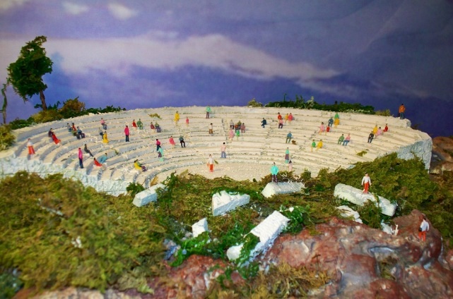

Commento file: Teatro greco, sulle misure di quello di Palazzolo Acreide, costruito in Polistirene espanso estruso
image.jpg [ 111.75 KiB | Osservato 8072 volte ]

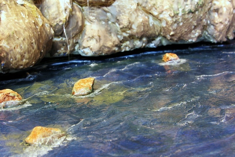

Commento file: Particolare della baia sulla quale si affaccia la montagna con il teatro. La bassa marea lascia vedere l'azione erosiva del mare (la montagna ricopre la stazione nascosta ed è rimovibile).
image.jpg [ 178.06 KiB | Osservato 8072 volte ]

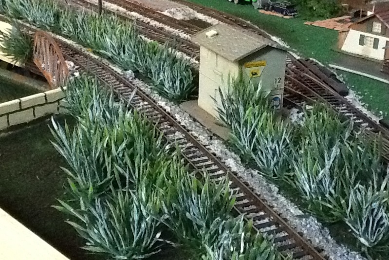

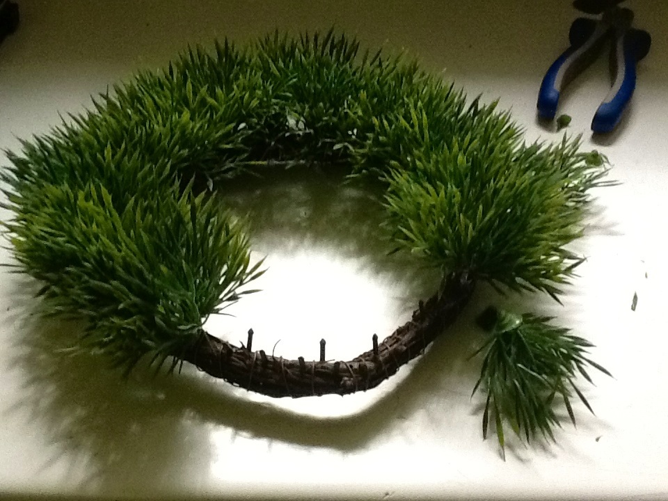

In una serra ho trovato una corona ornamentale, che vedete sotto nella foto, ed ho pensato che potesse andar bene per riprodurre le agavi spesso presenti in grandi quantità lungo le linee ferroviarie siciliane e che raggiungono anche i quattro metri di altezza.
Dopo una adeguata potatura, ho piazzato le agavi lungo la linea e sfumato il verde con del grigio nuvola e questo è il risultato (non badate alle casette tirolesi, sono là solo per avere un'idea degli spazi per il futuro paesaggio urbano):
Commento file: La corona ornamentale
image.jpg [ 225.17 KiB | Osservato 7698 volte ]

Io invece avrei una domanda sulla realizzazione del mare... com'è stato fatto?
Ciao!

Silicone steso sul piano preventivamente colorato e sfumato per simulare diverse profondità e scogli sotto il pelo dell'acqua. Qualche pennellata di bianco per la schiuma.
