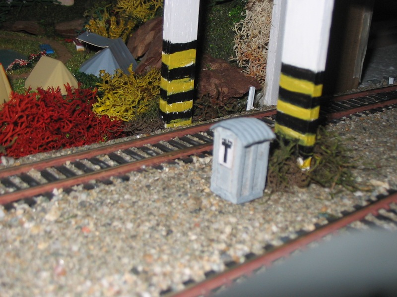

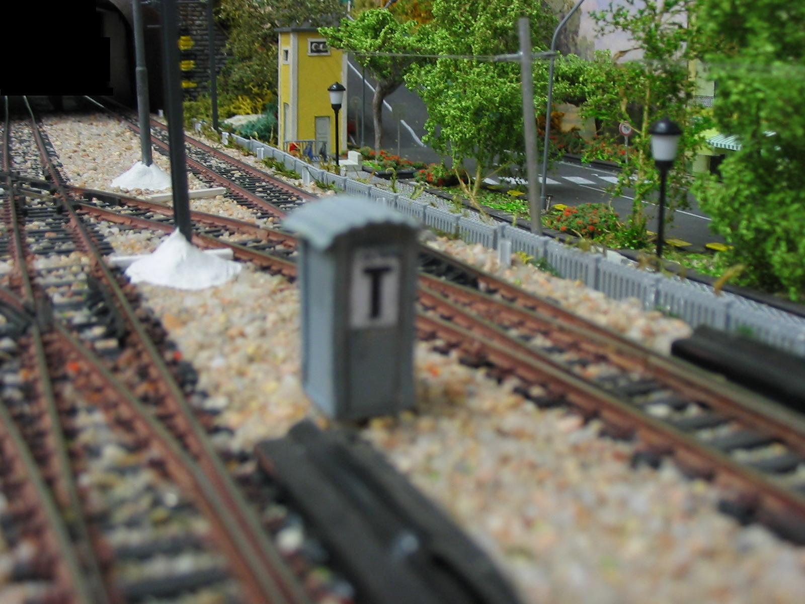

Ciao a tutti, qui vi espondo la realizzazione delle cabine telefoniche chiuse da ferrovia.
E' un manufatto di facile e veloce realizzazione: ho utilizzato cartoncino di recupero delle scatole da scarpe con cui ho realizzato le paseti, il pavimento e le modanature. Poi ho usato il cartoncino ondilato di recupero dalle merendine per realizzare la copertura. In seguito ho colorato il tutto con un grigio per dare l'effetto del colore della lamiera ossidata, sporcata con del nero. Per ultimo a computer ho scritto il carlello con la T e la progressiva chilometrica.
Cabina tel.jpg [ 150.16 KiB | Osservato 2058 volte ]
Commento file: purtroppo è un po' sfocata
Cabina.jpg [ 209.17 KiB | Osservato 2058 volte ]

...simpaticissimo quell'angolino di camping sullo sfondo.
Belle le tue realizzazioni low-cost ma d'effetto.
Gianfranco
 Oggetto del messaggio: Re: Cabina del telefono
MessaggioInviato: giovedì 10 ottobre 2013, 23:06
Iscritto il: martedì 8 ottobre 2013, 14:16
Messaggi: 74
Località: Rivarolo Canavese (TO)
grazie :) ma il campeggio non è farina del mio sacco, ma un kit della Bush
