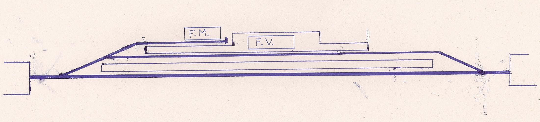

Mi presento, mi chiamo Lorenzo, sono nuovo in questo forum anche se vi seguo da moltissimo. Vorrei dotare il mio plastico di binari e scambi Tillig cod. 83. Per quanto riguarda gli scambi, penso di mettere gli scambi 85323 (DX) e 85324 (SX), con relativi motori sottoplancia Tillig 86112. Volevo collegarli alla centrale Esu Ecos 50200, con Switchpilot + Switchpilot extension, perchè leggendo qua e là, ho scoperto che lo Switchpilot standard va bene solo per motori a doppia bobina magnetica e per i Tillig serve l' estensione. Volevo sapere se qualcuno di voi ha gli scambi Tillig abbinati al digitale ESU e come vi trovate. Inoltre, gli scambi devono essere polarizzati o vengono polarizzati dal motore? Quale è secondo voi il miglior sistema per questi scambi?
Vi allego il piano binari della piccola stazione che intendo realizzare, così potete capire meglio.
Grazie per il vostro aiuto
Lorenzo

La tua scelta di dotare il tuo plastico di armamento Tillig è ottima, ma ti consiglio di NON utilizzare i decoder ESU Swithpilot + extension in quanto spenderesti un capitale.
Nel mio plastico, ancora in costruzione, TUTTA la stazione a vista è dotata di scambi Tillig alimentati dal proprio motore 86112 ma gestiti da appositi decoder (marca e modello te li comunicherò in privato) sicuramente piu economici (27 euro) e in grado di gestire 4 scambi. TUTTI perfettamente compatibili con la mia centralina ECOS.
Per quanto riguarda la polarizzazione, vedrai che dal motore 86112 esce un filo di colore bianco. Detto filo dovrà essere collegato al cuore dello scambio, tutto qui.
Per comodità prova a dare un occhio qui:
http://www.wiringfordcc.com/switches_tillig.htm
Se hai bisogno altre info....chiedi pure.. :wink:
