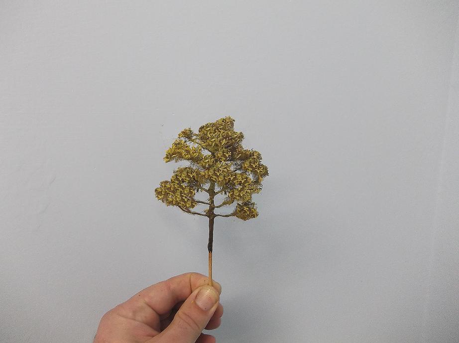

 Oggetto del messaggio: COME FARE:Alberi low cost
MessaggioInviato: domenica 1 dicembre 2013, 22:05
Utilizzando spiedini,filo di rame o ottone e dacron.

Ciao! Bella idea, complimenti!
Alla fine che cosa hai utilizzato per simulare il fogliame? Un prodotto commerciale?
Ti ringrazio.
Alessio

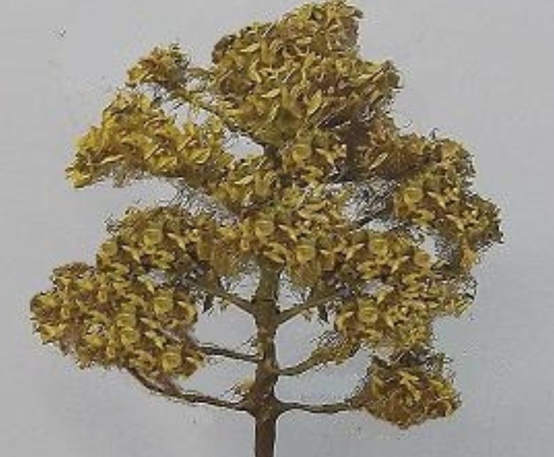

Non vorrei dire eresie ma avendo degli alberi realizzati da Alessandro mi sembra usi un trito di spugna cucina e dacron
Inviato dal mio HUAWEI U8815 utilizzando Tapatalk
Di solito si :)
Questa volta ho utilizzato l'origano :wink:
origano.jpg [ 67 KiB | Osservato 3775 volte ]

Prima si,ma dopo la passata di fissativo spray perde ogni aroma :lol: :wink:

Ah... ecco il segreto... infatti mi sembrava origano... Ieri sera sono andato in cucina e ho trovato uno di quei barattolini d'origano che vendono... un po' vecchiotto... ora sa solo d'erba secca... ma a questo punto saprò come riciclarlo, effettivamente somiglia al fogliame!

Se vogliamo foglie più piccole basta mettere l'origano per qualche secondo in un macina caffè elettrico :wink:
