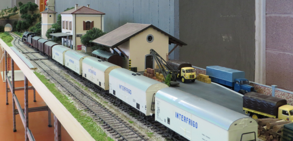

Precisamente, in che epoca vorresti ambientare il diorama? Se è nei dintorni dell'epoca III (IV per una secondaria come mi pare quella che tu stai trattando), la presenza dei segnali di partenza non la vedo così necessaria... Probabilmente una stazioncina così sarebbe stata protetta da segnali di 2' categoria e bona lì.
La mia idea è di posizionarmi a cavallo degli anni 60......fine anni 50 sarebbe meglio..........
Comunque i segnali voglio posizionarli lo stretto necessario ed anzi ho bisogno degli esperti del forum per non commettere grossolani errori vista la mia scarsa cultura ferroviaria :)
Ciao,
Alessandro Sammartino

Anni '50? linea secondaria? una di quelle che cota avrebbe chiuso?
Linea con DU, comunicazioni con telefono selettivo, segnali di protezione ad ala di 2' categoria, scambi manovrati a mano (occorre fare il sentierino perchè l'Assuntore si spostava usualmente in bicicletta a fianco dei binari per andarli a manovrare), manovra dei PL a filo e niente segnali in stazione. Semplice, veloce ed economico.
Nel tuo caso si tratterebbe di installare i vari tiranti ed i cavi per la manovra dei segnali ad ala di protezione (anche se in ambito di stazione spesso erano sotterranei con adeguati tombini) e le cassette di manovra e conseguenti cavi per movimentare il PL (se questo ricade in ambito di stazione, e vale comunque il discorso sopra, in ambito di stazione spesso i cavi erano interrati), la già preventivata posa dei macachi, i cavi del telefono di servizio (su pali in legno), la creazione del su citato sentierino che si veniva a creare col passaggio ripetuto dell'Assuntore in sella alla bici. Altro non saprei, ecco, una bandierina rossa per indicare ai treni in arrivo che devono fermare.
Un interessante documento potrebbero essere i libri + DVD editi dalla concorrenza (ETR) "I favolosi anni '60" di Renato Cesa De Marchi (nello specifico, il volume 3): interessante video (in 8 mm, quindi ultramegasuperiper HD) sulle secondarie piemontesi a bordo di un treno trainato da una prode 640... oltre alla Paola-Cosenza a cremagliera.

Sono stato lì un bel po' a far foto a questo bel plastico, molto interessante e ben curato.
Mi incuriosiscono molto i materiali con cui hai realizzato gli alberi: le fronde in plastica si notano un po' ma danno alle piante una forma ed una densità delle chiome mi piacciono davvero molto.
L'unico consiglio che ti do quindi è quello di opacizzarle un attimo ed in generale di fare qualche prova di invecchiamento sui fabbricati e sui mezzi.
Per il resto solo tanti complimenti.
IMG_1778.jpg [ 232.05 KiB | Osservato 3702 volte ]
