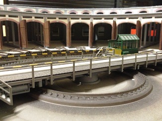

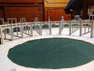

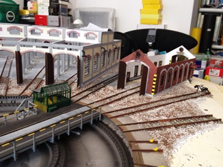

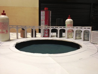

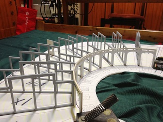

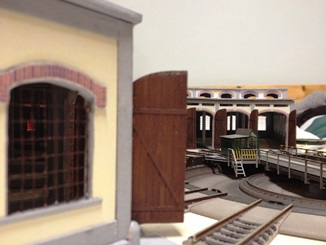

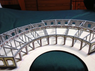

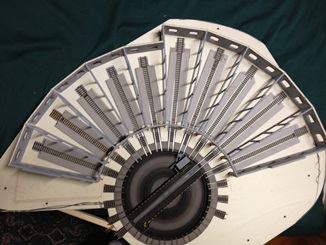

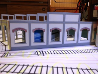

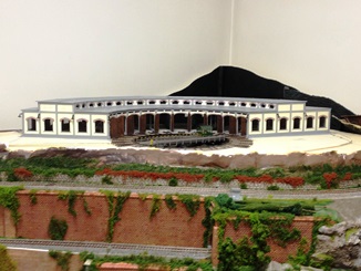

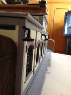

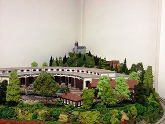

Per un amico ho fatto questo lavoro che ne pensate????
Lavoro (12).JPG [ 29.72 KiB | Osservato 3954 volte ]
Lavoro (15).JPG [ 44.92 KiB | Osservato 3954 volte ]
Lavoro (18).JPG [ 39.35 KiB | Osservato 3954 volte ]
Lavoro (22).JPG [ 38.58 KiB | Osservato 3954 volte ]
Lavoro (29).JPG [ 43.7 KiB | Osservato 3954 volte ]
Lavoro (37).JPG [ 39.1 KiB | Osservato 3954 volte ]
Lavoro (43).JPG [ 38.77 KiB | Osservato 3954 volte ]
Lavoro (57).JPG [ 36.59 KiB | Osservato 3954 volte ]
Lavoro (63).JPG [ 44.8 KiB | Osservato 3954 volte ]
Lavoro (65).JPG [ 33.54 KiB | Osservato 3954 volte ]
Lavoro (67).JPG [ 33.12 KiB | Osservato 3954 volte ]
Lavoro (71).JPG [ 51.41 KiB | Osservato 3954 volte ]
Lavoro (73).JPG [ 41.92 KiB | Osservato 3954 volte ]
Lavoro (80).JPG [ 41.08 KiB | Osservato 3954 volte ]
 Oggetto del messaggio: Re: Come ho fatto la rimessa
MessaggioInviato: martedì 17 dicembre 2013, 23:10
Messaggi: 1534
Uno splendido lavoro! complimenti! Volevo realizzarne una del genere anch'io..
Giancarlo
MessaggioInviato: mercoledì 18 dicembre 2013, 2:32
Iscritto il: giovedì 12 gennaio 2006, 22:22
Messaggi: 346
Località: spoleto
bel lavoro...bravo...che materiali hai usato?
MessaggioInviato: mercoledì 18 dicembre 2013, 10:13
Iscritto il: mercoledì 15 maggio 2013, 13:21
Messaggi: 292
Località: Vivo a TRIESTE, nel nord est, e sono singol
Stikazzzzzzzzzzzzzzz .................. da retare basito!! :shock:
 Oggetto del messaggio: Re: COME FARE: la rimessa!
MessaggioInviato: mercoledì 18 dicembre 2013, 11:53
Messaggi: 812
Località: Como
:shock: :shock: :shock: :shock: :shock: :shock: :shock: Coronarie a rischi. BELLISSIMA!!!!!! COMPLIMENTI!!!!!!
Alberto
MessaggioInviato: mercoledì 18 dicembre 2013, 12:02
Iscritto il: venerdì 29 dicembre 2006, 0:23
Messaggi: 135

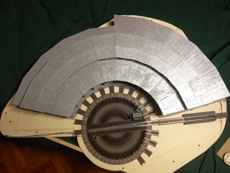

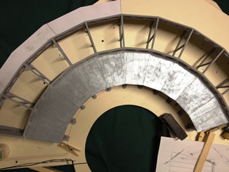

Ciao lorenzo73 :P i materiali utilizzati sono: stampaggio di tutte le parti in scala 1:1, incollati i fogli su compensato di 5 mm di spessore per tutti i pezzi da sviluppare della struttura portante, ( serve anche per non vedere i segni del legno quando si dipinge venendo usata come carta da parati incollata con vinavil ) cartoncino da 1 mm per evidenziare la struttura in calcestruzzo, cartoncino da 3 mm per il tetto, della carta per evidenziare le lamiere del tetto,della balsa da 2 mm per i portoni ..........................e tanta buona volontà.
Zao
Livello 5 (48).JPG [ 51.31 KiB | Osservato 3801 volte ]
