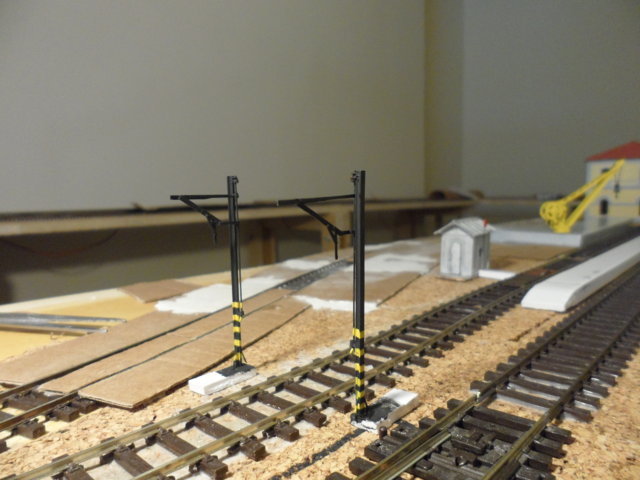

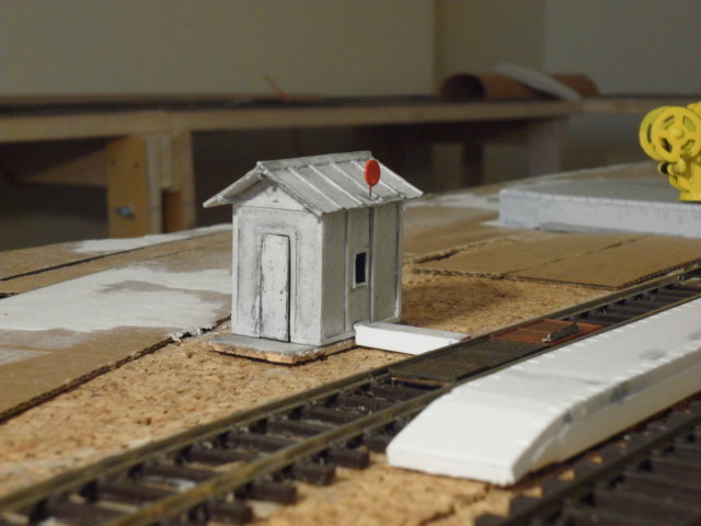

Ciao ragazzi, vorrei avere un vostro parere su queste mie realizzazioni casalinghe. Sono partito con il presupposto di non utilizzare nulla di già bello e fatto ad eccezione di due spezzoni di binario codice 75. Che ne pensate dei colori e della leggera patinatura della garitta in cemento? Devo andarci un po' più pesante o sta già bene così?
SAM_6555 (FILEminimizer).JPG [ 47.21 KiB | Osservato 2562 volte ]

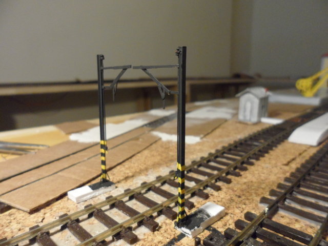

La sagoma limite è realmente funzionante, quelle commerciali non mi piacevano proprio. Troppo poco corrispondenti alla realtà.
SAM_6556 (FILEminimizer).JPG [ 56 KiB | Osservato 2562 volte ]
SAM_6557 (FILEminimizer).JPG [ 55.6 KiB | Osservato 2562 volte ]
Ditemi la vostra, ciao! :)

Ciao Enrico, complimenti, hai fatto due lavoretti ben fatti!
Per la garitta io farei anche un lavaggio con colore ad olio, Terra di Siena oppure Bruno Van Dick ma molto diluito in acqua ragia così da non appesantire troppo l'effetto "vissuto".
Prima ricordati di dare una mano di trasparente lucido e a termine "invecchiatura" con il colore ad olio, un'altra mano trasparente però ora a finitura opaca.
La sagoma limite è molto molto bella! Credo sia anche esatta nelle proporzioni.
Belli.

La sagoma limite mi piace molto, direi l'unica che ho visto fino ad ora realizzata modellisticamente così verosimile (se hai un disegno quotato mi piacerebbe averlo), complimenti! alla garitta molto bella anche quella, a mio avviso, toglierei un pò di bianco, ingrigendola di più come colore di fondo, poi a venire anche la sporcatura, magari con qualche colatura di ruggine dei ferri del cemento armato che inevitabilmente spuntano fuori con il tempo..
Giancarlo

D'accordo sia con Massim che con Gianca; la sagoma è molto bella: disegni quotati? procedimento?
Con un lavaggio finale la garitta è meravigliosa

Grazie per i preziosi consigli ragazzi e per i complimenti. :) Sono contento che avete apprezzato i miei lavoretti. :wink: Riguardo i disegni della sagoma limite mi sono basato su delle foto prese in rete e su un disegno scaricato da rotaie.it, anche se non proprio uguale alla tipologia di sagoma da me realizzata. Ho utilizzato materiali di scarto come mio solito, tipo cartoncino e striscioline di ricarica telefonica per la garitta e pezzi di materozze varie (plastica e metallo) per fare la sagoma limite. A presto per nuovi scatti del work in progress... :wink:
