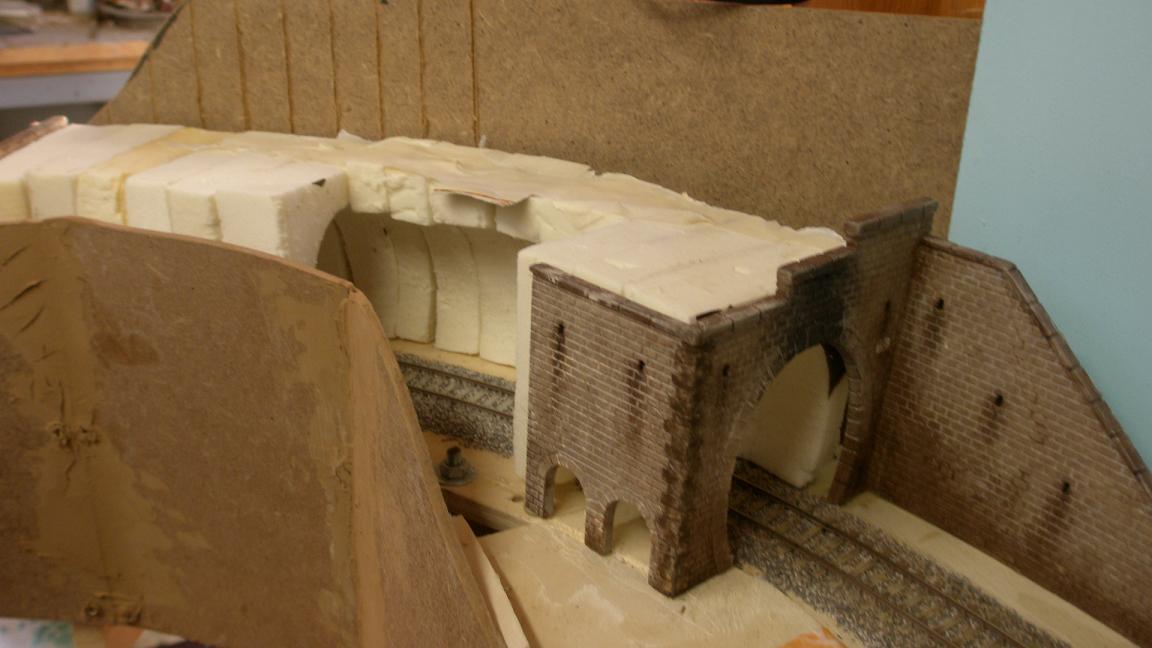

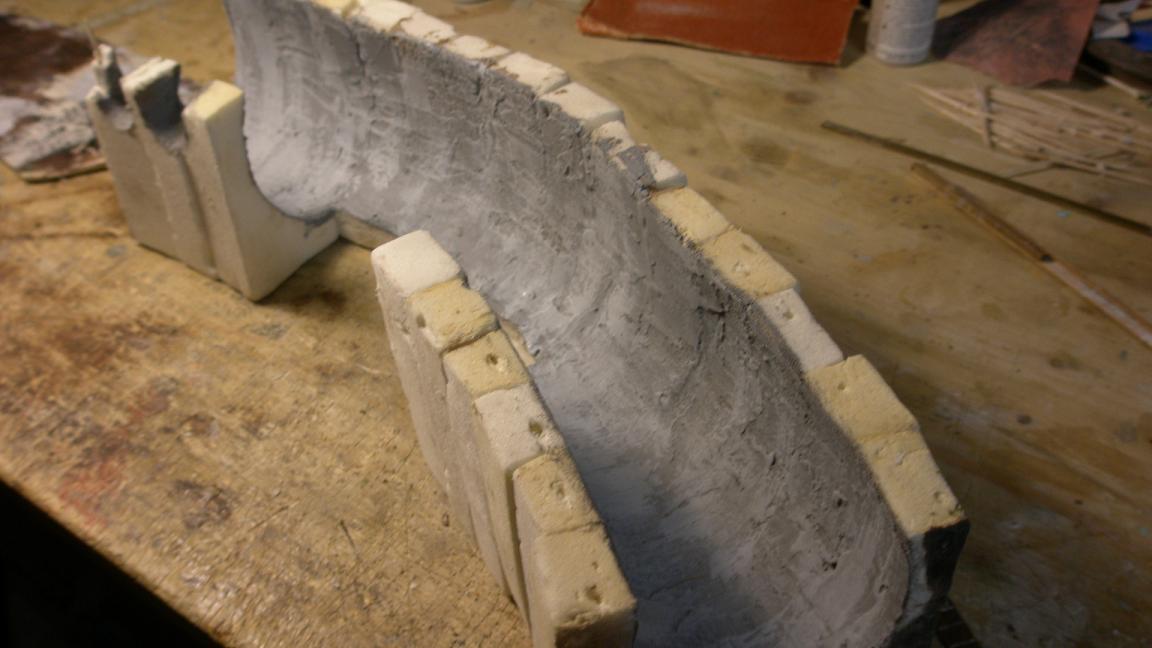

io preferisco il polistirolo, si taglia facilmente con il filo a caldo o con un traforo elettrico, si riveste internamente di gesso e si colora facilmente
questa è una galleria ferroviaria, quella stradale cambia solo per il profilo
come si diceva poco prima basta realizzare solo quello che si riesce a vedere

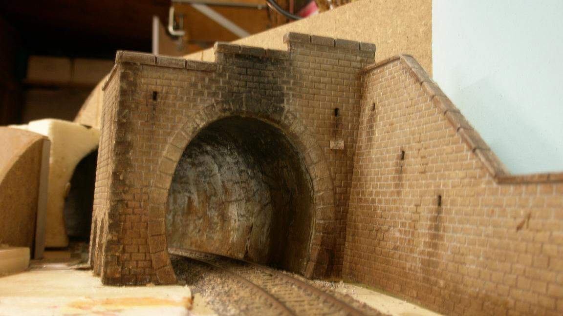

MessaggioInviato: sabato 11 gennaio 2014, 20:01
Messaggi: 1122
Anch'io, come Giulio, ho adottato il sistema degli spicchi a raggera.
Luciano
