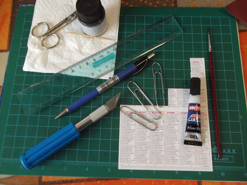

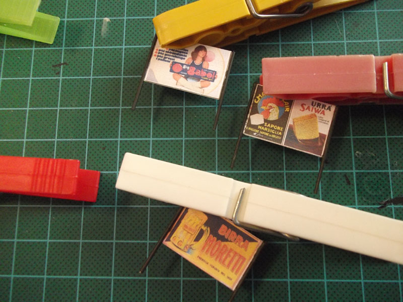

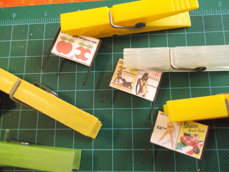

Ciao e buon pomeriggio a tutti, questa mattina mi sono dilettato :wink: a creare qualche cartellone per le pubblicità che per strada e in molti angoli siamo abituati ormai a vedere e...in una scena ferroviaria stanno sempre bene.
La pecunia...il costo...è praticamente zero, alcuni fermacarte di tipo grande, un calendarietto plastificato tascabile e...ovviamente...pubblicità varie scaricate dalla rete, rimpicciolite e contornate.
Mi sono proprio divertito. Un lavoretto simpaticissimo e dall'effetto finale molto carino.
Ecco qualche immagine....

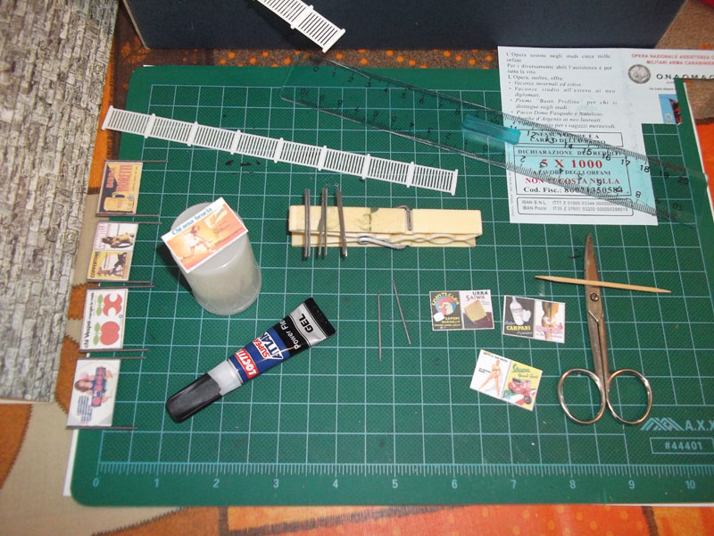

e questi sono gli "attrezzi" che questo gran lavorone :lol: ha richiesto per essere realizzato...
cartelli 04.jpg [ 163.22 KiB | Osservato 2593 volte ]
Spero sia di suggerimento, molto semplice ed abbastanza veloce, nel modellismo è anche questo il gran divertimento.

Belli! Volevo chiederti, quel particolare tipo di taglierino, è molto più comodo di quelli classici a lama retrattile?
 Oggetto del messaggio: Re: COME FARE: Qualche cartellone pubblicitario in H0
MessaggioInviato: martedì 18 febbraio 2014, 9:36
Messaggi: 471
Ciao grazie :)
Si è molto più comodo, io l'ho comprato qualche anno fa, si trova all'interno di un piccolo set composto da altri due taglierini (con diametri delle impugnature differenti) e circa un decina di lame di ricambio di diverse misure e forme.
Essendo intercambiabili hai molte opportunità di utilizzarlo, a secondo del lavoro che devi fare.
Te lo consiglio vivamente, credimi. Accertati che ci siano diverse lame di ricambio e soprattutto di diverse forme e misure.
