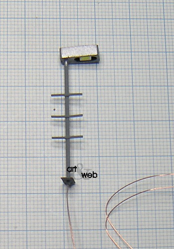

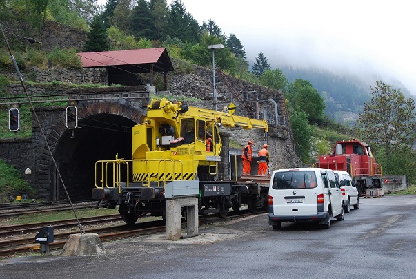

dovrei costruire 15 pezzi di queste lampade sbb.......chiedo aiuto a qualche modellista esperto,in particolare per realizzare il corpo lampada e come illuminare il tutto----grazie.....in foto il modello reale...ed il modello art e web molto bello pero' troppo caro...

Ciao Kroki,
che ne dici di un profilato ad U in plastica, una strip sempre in plastica per chiudere le testate, microled ( sul web la scelta è ampia ) tubino di rame o ottone, filo di ottone per gli scalini e rame smaltato sottilissimo per i contatti.
Semplice assemblaggio e costo modestissimo.

grazie andrea...non saprei che led ordinare.....forse smd? però mi servirebbero gia' con i fili......saluti(ps....in un altro post ho intravisto il tuo plastico....spettacolare :shock:

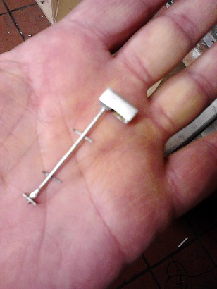

primo prototipo
