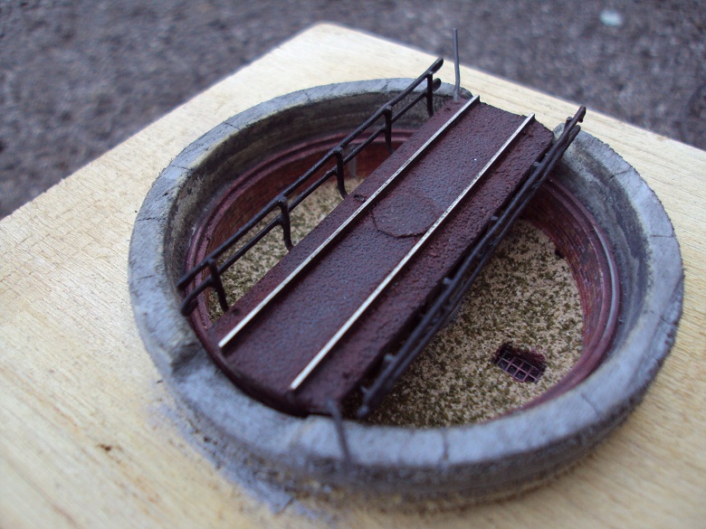

Ho provato a costruire questa piattaforma rotante in scala N:
Piattaforma rotante da 9mt e mezzo in scala N.JPG [ 196.2 KiB | Osservato 7011 volte ]

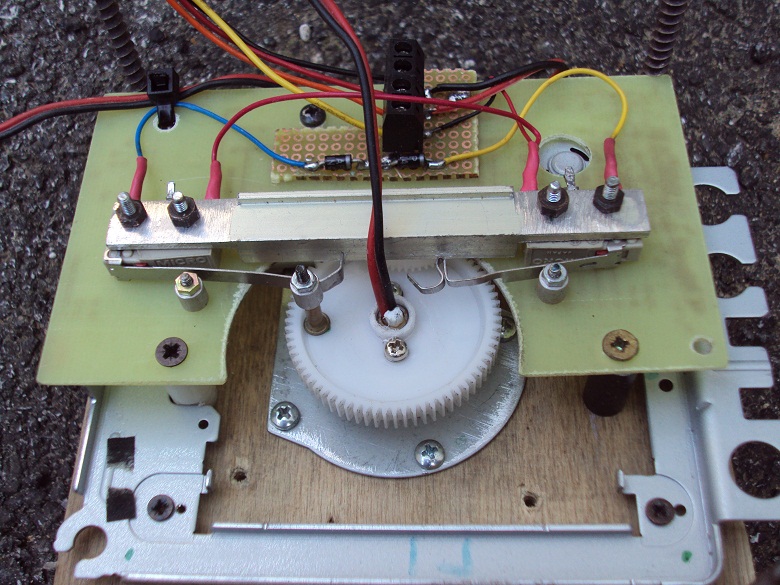

Il centro della vasca ed il ponte sono in alluminio tornito, la rotazione è assicurata a due cuscinetti in acciaio. Il perno di rotazione da 6mm in acciaio è stato forato al tornio per il passaggio interno dei fili di contatto delle rotaie.

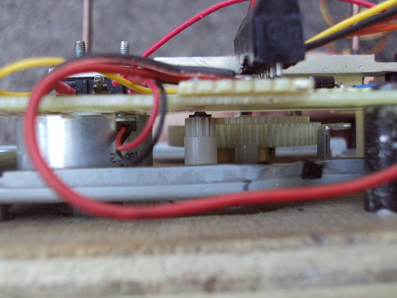

La rotazione è affidata ad un motoriduttore e due microswhitch di fine corsa, piu battente di arresto meccanico.

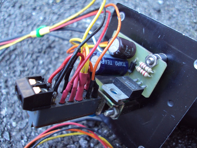

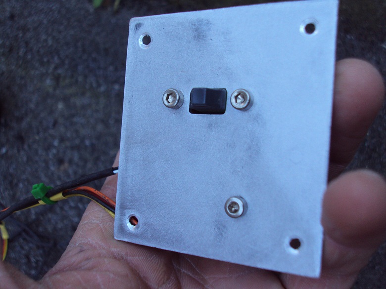

Per farla girare, basta premere il pulsante nel pannello dedicato ed oltre la rotazione di 180° si inverte automaticamente anche la polalità dell'alimentazione del binario.
Ho integrato anche un circuito che regola quella che credo giusta, velocità di rotazione, fornendo al motore una tensione di 2,5volt.

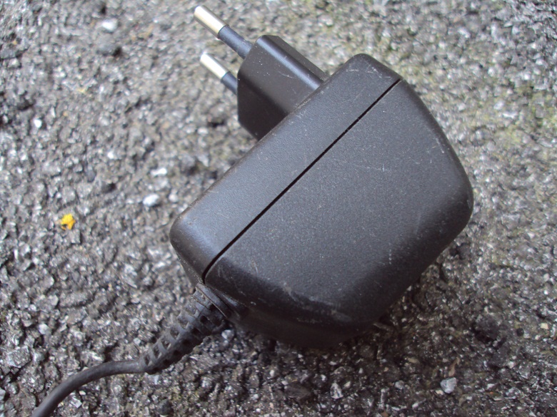

Era una prova per realizzazioni future ed al momento non mi serve, dunque ho deciso di venderla sul mercatino, perciò l'ho dotata per la rotazione di un alimentatore proprio dedicato.
Fine corsa e controllo posizione finale.JPG [ 220.57 KiB | Osservato 7011 volte ]
Motoriduttore.JPG [ 141.72 KiB | Osservato 7011 volte ]
Circuito controllo velocità e inversione fase.JPG [ 201.05 KiB | Osservato 7011 volte ]
Pannello con pulsante.JPG [ 148.02 KiB | Osservato 7011 volte ]
Alimentatore dedicato.JPG [ 231.94 KiB | Osservato 7011 volte ]

Per renderla piu versatile, posso sostituire una resistenza del regolatore di tensione con un trimmer, così da rendere LM317 variabile da 1,25 a 2,50Volt ed avere così una regolazione sulla velocità di rotazione, dalla minima possibile a quella del video allegato, che chiamiamo massima.
Basterà ruotare il trimmer e regolare a piacimento.

Ho inserito il trimmer e regolato al minimo a cui lavora LM317, cioè 1,25volt.
In serata posto il video del risultato.
Meno di questa velocità con questa meccanica non si puo ottenere, perchè scendendo sotto quei volt il motore si ferma, questo perchè ho utilizzato il sistema del variatore di tensione per abbassare i giri del motore e quando un motore dc si abbassa l'alimentazione sicuramente gira meno, però si abbassa la potenza e aomenta l'assorbimento. Scendendo troppo la potenza disponibile diventa talmente poca che non ce la fà più a muovere la meccanica.
Per rallentarlo ancora si dovrebbe usare un variatore in PWM, che non varia la tensione, ma il "Duty circle". Praticamente si alimenta con la tensione per cui è fatto il motorino (6V, 12V, ecc), ma il circuito la invia ad impulsi, facendolo girare meno, ma alla tensione ed alla potenza come se lo alimentassimo normalmente.

La vasca ed il ponte in alluminio sono recuperarti da un videoregistratore e lavorati con tornio a ferro;
la meccanica è di un lettore cd aggiunto ad un ingranaggio che avevo;
l'alimentatore era di un telefonino, però modificato nella componentistica;
