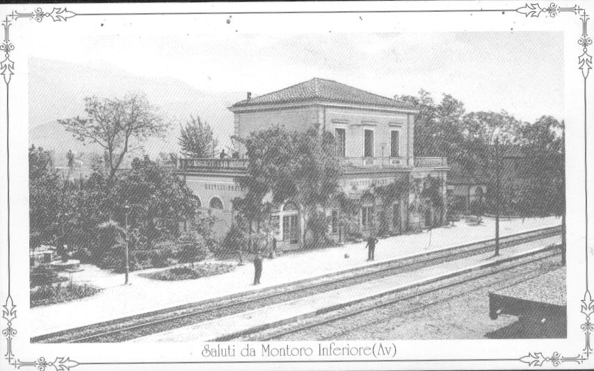

Salve a tutti!
Qualcuno conosce o sa dove posso trovare le dimensioni delle stazioni in scala H0 attualmente in commercio?
In realtà mi servirebbe saperlo per realizzare, nel modo migliore possibile, la stazione di Montoro-Forino, ovviamente la versione "storica".
Luca

Più di sapere le misure delle stazioni commerciali dovresti conoscere le dimensioni del fabbricato di Montoro...intendi autocostruirlo?

So bene che non esiste in commercio una stazione identica.
Vorrei costruirla minimizzando il lavoro da fare e quindi attraverso l'utilizzo di stazioni acquistabili e poi da modificare e assemblare.

Attento che i modelli della Hornby di solito sono in resina, difficile da modificare. Inoltre mi sembra un po' piccolina rispetto a quella in foto. Prova a guardare quella della Simplon Model a tre luci, più le ali laterali.

Della ACME 30005 che ne dite?
La descrizione dice che sono possibili diverse varianti di montaggio ma non si capisce quali...

i modelli della Hornby NON sono affatto modificabili. A differenza del vecchio sistema Lima-RR-Jouef con cui si poteva modificare a nostro piacimento le stazioni , case , ponti etc. (basta vedere cosa hanno fatto i colleghi fermodellisti con le stazioni di Dubino e San Nazario ) gli edifici della hornby sono in resina. Ho provato a modificare la stazione che è stata suggerita da un utente , ma sconsiglio vivamente di comprarla se la si vuole modificare. E' praticamente impossibile e si rischia di romperla ( come mi è successo) e quindi buttata via. Solo i camini possono essere rimossi, con un certa violenza. Il problema è il materiale, la resina, non plastica che è facilmente malleabile.
Per quanto riguarda la stazione di Acme se si intende modificarla la consiglio perché richiama la filosofia della Limarossi; è una bella stazione che può essere modificata tagliata o magari allungata con un altro kit della stazione . Sono modificabili a piacere le finestre e le porte, cioè possono essere messe le persiane chiuse o aperte a piacimento, stesso discorso vale per le porte. Diciamo ricorda un po' le stazioni del sistema rivarossi che potevano subire delle varianti a seconda dei gusti del fermodellista.

Ciao centu, la mia non voleva essere affatto una critica, ma solo un suggerimento per l'altro utente :D ! Ho portato qui la mia esperienza personale riguardo alle stazioni hornby; addirittura una volta mi fermai a parlare con un dirigente hornby chiedendogli se avessero mai rimesso in commercio il vecchio sistema Limarossi, ovviamente la risposta fu negativa perché produrre stazioni prenotate è più comodo etc.... io sono convinto che invece sia più bello smanettare :D

A perder tempo con modifiche e taglia e cuci, io valuterei l'autocostruzione in forex.
La stazione che hai in mente è molto carina ma, essendo piccolina, non sarebbe un lavoraccio ma...hai bisogno di qualche misura, anche di massima, per buttar giù un disegnino quotato.

centu, sono perfettamente d'accordo con te, ma secondo me il problema di fondo sono gli stampi ormai troppo vecchi!!!

sicuramente con le misure costruirsela in forex, cartone o legno è molto semplice..quello che mi "spaventa" di più sono quelle porte al pian terreno.
credo sia abbastanza complesso..almeno per me
Per le porte al pianterreno torna utile il kit di A.C.M.E.

Per le porte della stazione - se per te non è un problema scendere a qualche compromesso - si trova qualcosa di commerciale:
Se vuoi la riproduzione fedele....disegno in scala con PC, stampa su cartoncino, bisturi con lama affilatissima, tanta pazienza e, dopo verniciato, incollaggio su foglio di acetato sia per riprodurre i vetri sia per dare rigidità al cartoncino...
