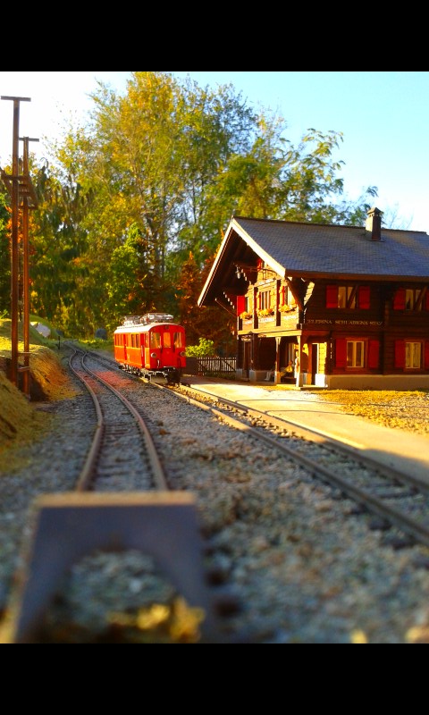

ABDe 38 in arrivo da St. Moritz

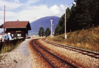

Ecco un' immagine da me ripresa negli anni ottanta dove si vedono i pali in legno.
