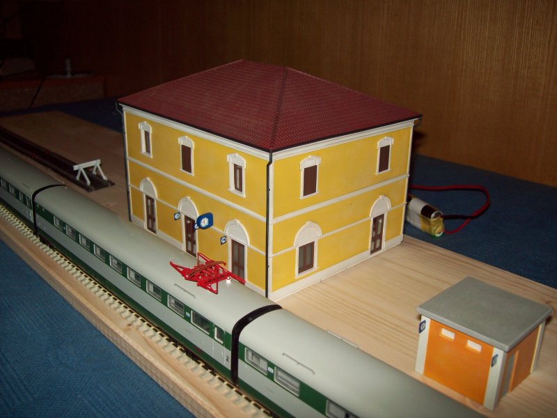

Ciao a tutti,
sto lavorando ad un diorama 120x26cm per "ospitare" un ETR-233 che ho comprato recentemente.
100_6150.jpg [ 76.96 KiB | Osservato 3140 volte ]

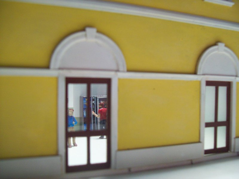

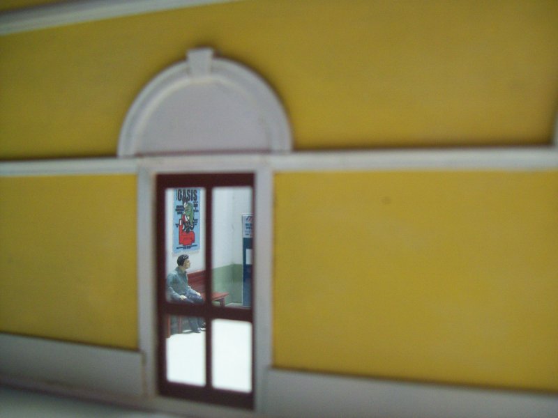

Mi sono messo a elaborare la stazione ACME, completandola con interni dettagliati e un sistema di illuminazione
100_6041.jpg [ 47.08 KiB | Osservato 3140 volte ]
100_6042.jpg [ 42.9 KiB | Osservato 3140 volte ]

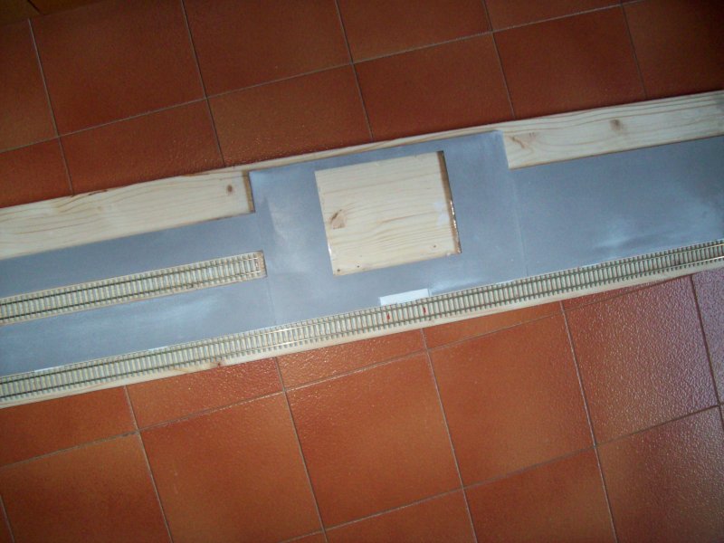

Ho fatto i piazzali in forex, lasciando un "buco" per l'inserimento della stazione (e passaggi sottoplancia per i cavi dell'illuminazione interna).

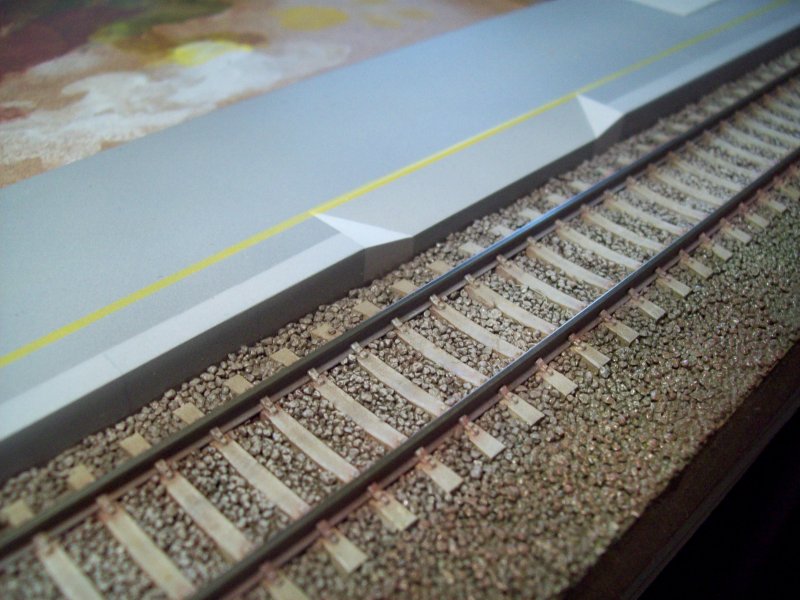

Poi ho aggiunto e colorato la massicciata

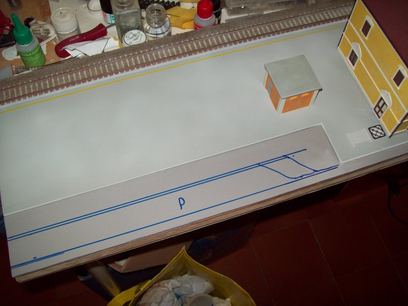

Ora mi resta da completare il resto del piazzale e dell'area esterna alla stazione. Oltre al locale gabinetti, autocostruito in forex, penso di realizzare un altro piccolo locale sulla sinistra della stazione (tipo un magazzino o locale tecnico di qualche tipo) in cui ospitare le batterie del sistema di illuminazione) ed eventualmente anche un po' di giardino per riempire la scena.
100_6387.jpg [ 71.59 KiB | Osservato 3140 volte ]
Sempre sulla sinistra, penso di mettere la classica staccionata, una striscia di prato e un po' di parcheggi in linea (avevo pensato ad uno a spina di pesce, ma non ci sta tanto come profondità). Poi un albero nell'angolo sinistro della stazione e un classico cancello pedonale (visibile in foto appoggiato a terra).

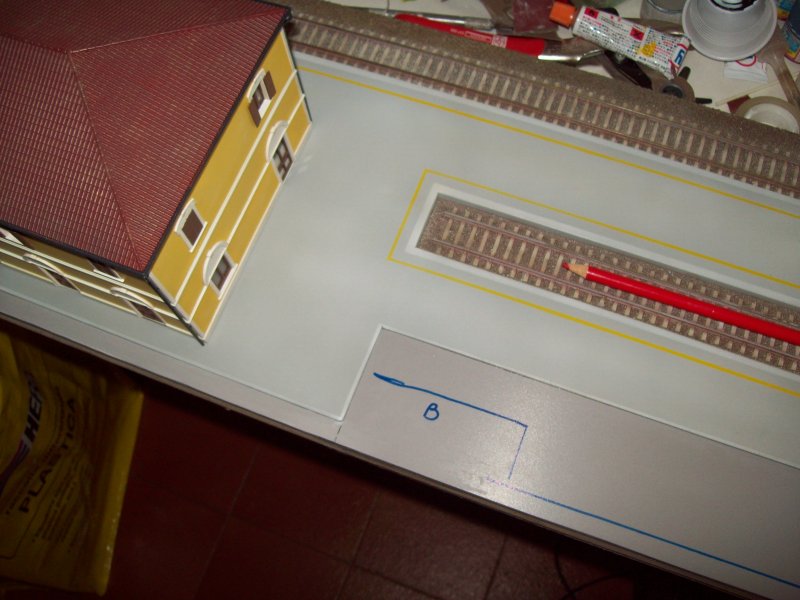

A destra invece penso di mettere un cancello più largo, di quelli da scalo merci, staccionata, giardino e un parcheggio bici.
E magari "parcheggiare" una locomotiva diesel sul tronchino di destra.

Bravo! Promette bene. Bella anche la massicciata: che marca è?
 Oggetto del messaggio: Re: Diorama di stazione
MessaggioInviato: sabato 7 giugno 2014, 20:36
Messaggi: 361
Località: Bassa Romagna
Grazie,
è la fleischmann color ruggine. Prima ho verniciato di grigio chiaro le traversine (binario flessibile peco con traversine in cemento), poi ho dato ad aerografo il color ruggine sulle rotaie e fatto vari "lavaggi" con smalti molto diluiti (ruggine, verde, grigio scuro) in modo da dare più tridimensionalità possibile alla massicciata. Infine ho dato una velatura generale di bianco per schiarire un po' soprattutto l'area in mezzo ai binari e fatto qualche passaggio con il pennello asciutto e sempre il bianco per "tirare fuori" i rilievi. Ora voglio ripassare qualche punto qua e là e soprattutto quando metterò il prato (erba in fibra), penso di mettere qualche ciuffo d'era qua e là anche tra i binari.

La massicciata mi piace parecchio e l'interno della stazione é da 10 e lode!
