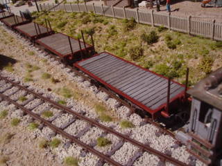

Dopo aver utilizzato nei miei precedenti lavori vari colori ruggine o presunti tali, ultimamente mi trovo molto bene con il marrone opaco della puravest. Il risultato ottenuto è quello che si vede nell'immagine.
Massimo

Tutto il piano binari del plastico l'ho dipinto (ed oramai per uniformità lo finirò così) a pennello, causa solita inesperienza :roll:
A dire il vero ci sono ancora molti modellisti che dipingono le rotaie (de gustibus): l'effetto è certamente più grossolano dell'aerografo, meno uniforme e quindi meno realistico (beh, si vede che è fatto a "mano"!!), ma possono uscire comunque dei bei lavori se curati con una certa precisione.
Considerando poi l'eventuale sporco da mettere a fianco alle rotaie che tenderebbe a sfumare l'effetto pennellata ... potrebbe uscire un bel lavoro.
Come colore direi il color "ruggine" della humbrol (ora non ricordo il codice) oppure "terra di siena bruciata".
Qualche immagine del mio lavoro (binari Peco cod.100)
