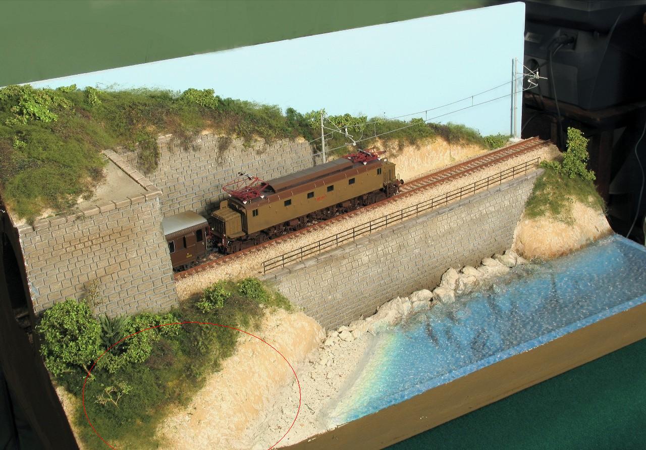

Forse è stato argomento di più discussioni ma non ho trovato nessun riferimento con la funzione cerca,qualcuno mi puo aiutare nella realizzazione di una parte rocciosa?Come esempio allego una foto presa nel web di un bravissimo modellista e frequentatore di questo forum,evidenziata la parte interessata da un cerchio rosso,grazie :wink: :wink: :wink: .

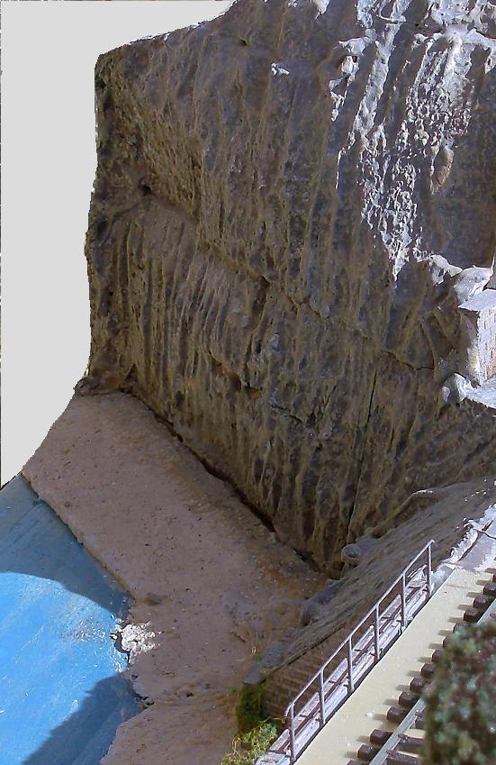

Io ho utilizzato degli stampi in gomma siliconica di produzione commerciale colandoci dentro un prodotto specifico all'uso, ma si può usare anche del semplice gesso, il risultato è quello che si vede nelle immagini.
Massimo
Ultima modifica di massimo.s.1957 il lunedì 6 ottobre 2014, 11:27, modificato 1 volta in totale.

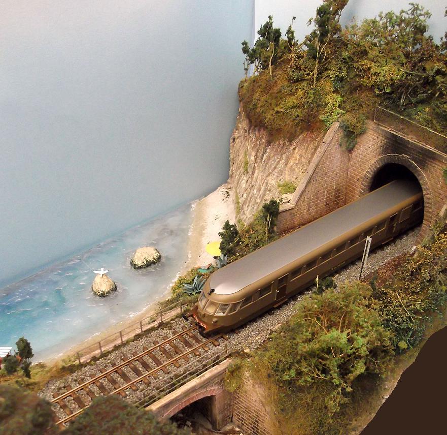

Pesitalia è un Maestro!!!
Qui spiego il mio metodo per fare le rocce.Ho scritto anche un articolo su TTM.
viewtopic.php?f=7&t=61598&hilit=diorama+con+casello+diroccato
