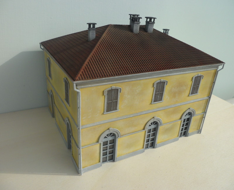

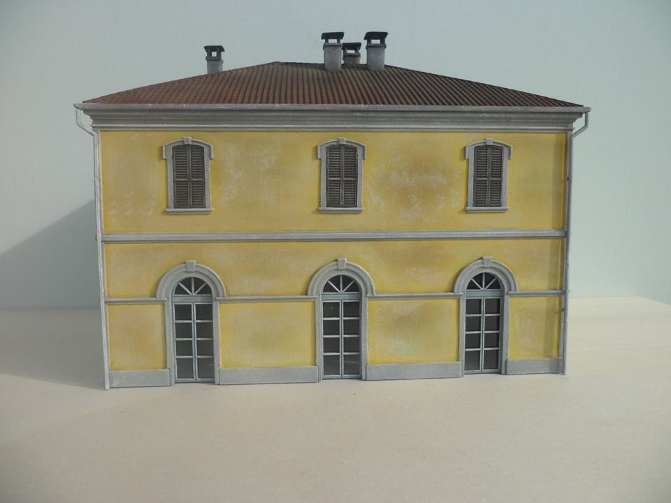

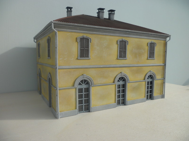

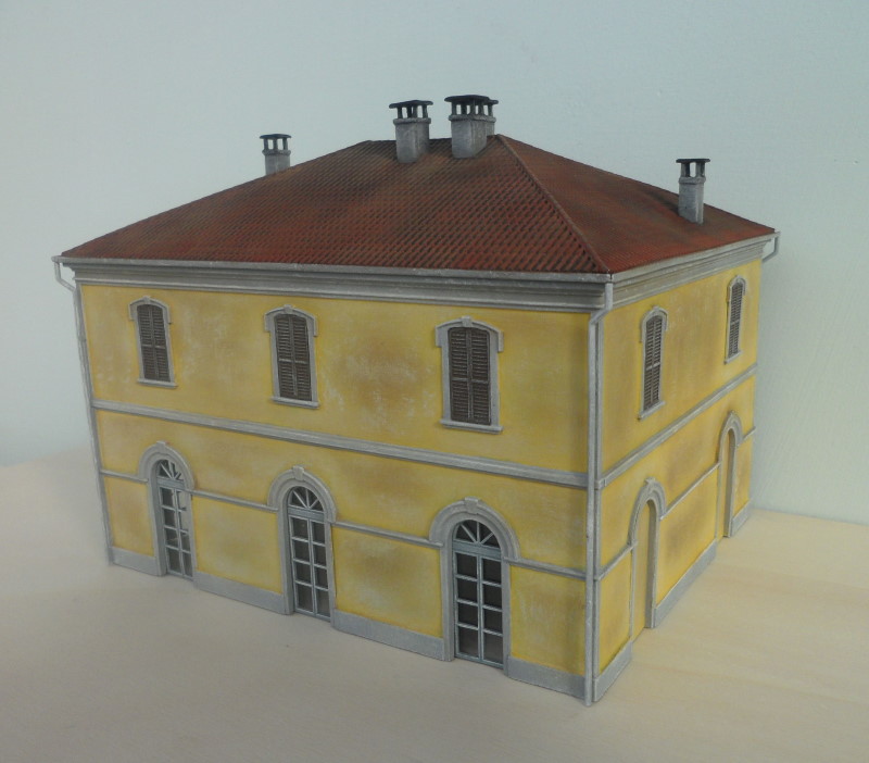

Mi sono divertito a montare questa stazione in scatola di montaggio Acme,personalmente non mi è piaciuto il montaggio che offre il kit,troppo macchinoso,troppi incastri,specie su porte e finestre.Ho provveduto ad effettuare varie modifiche,al tetto aggiungendo vari comignoli,alle porte ho eliminato tutti gli incastri per avere un perfetto allineamento a filo,altre piccoli correzioni,verniciata e invecchiata,saluti.

Direi bellissima, cosa si può desiderare di più ?!

Splendido lavoro, un pò di invecchiamento ai pluviali non mi dispiacerebbe!

Molto bella! mi daresti informazioni sui camini? realizzati da te o prodotto commerciale?

Molto bello anche l'effetto della verniciatura delle pareti, come lo hai ottenuto?

Per i camini ho realizzato un master ottenuto lavorando dei profilati di plastirod,con gomma siliconica ho ottenuto lo stampo dove colare la resina per realizzarne in quantità.Per la colorazione e invecchiamento uso colori acrilici a base d'acqua per belle arti tipo Polycolori,Flaehe,ecc.,hanno una vaga somiglianza alle pitture murali,eseguo la colorazione con colore puro senza diluirlo,con un pennello a setole larghe cerco di ottenere delle stirature che imitano la ruvidità dell'intonaco,pennello asciutto con colore di base schiarito e bianco si effettua il drybrushing per far risaltare il lavoro sottostante,polveri per completare,per finire trasparente opaco,saluti.

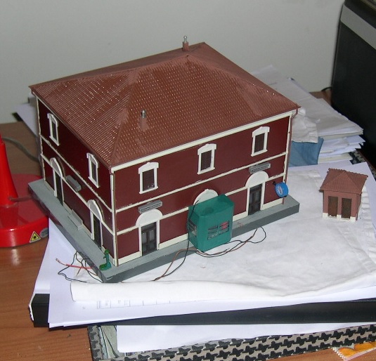

Veramente bella, complimenti! Io ho preso la versione ambientata in epoca moderna. Ho trovato macchinoso il montaggio del tetto. Ho aggiunto la cabina Ace (Simplon Model), l'orologio (Brawa), i neon (Brawa) e l'illuminazione interna. I WC li ho costruiti a partire da un vecchio kit in resina.
Sono soddisfatto di questa stazione perchè rende veramente l'idea di una tipica stazione FS. L'unico "cavillo" è che non è esattamente la stazione di Vignale Riotorto (sulla Roma Pisa) come era stato detto a Novegro poichè sui lati dispone solo di due file di finestre e non tre come nella realtà.
p.s. il flash della fotocamera fa sembrare la vernice del tetto non uniforme poichè non si era ancora asciutta.

Caro Francesco, bella e complimenti. Se vuoi la perfezione sostituisci i discendenti con tubicini più sottili, in quanto quelli montati sono troppo larghi.

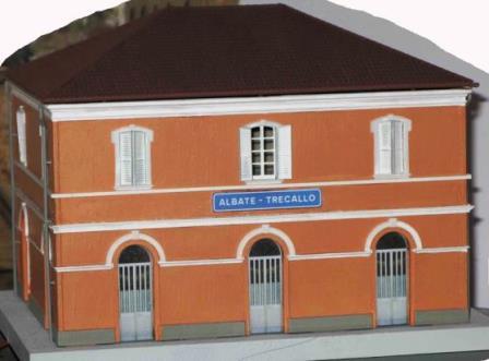

Anch'io ho messo mano al modello ACME per ricavare la stazione di Albate Trecallo (COMO-LECCO).
Ho dovuto rimuovere l'originario marcapiano e sistemarne uno nuovo .
I lavori sono ancora in corso: mancano infatti ancora alcuni particolari (Comignoli, rampicanti, lampioni, etc...)
Tutto sommato una discreta base di partenza anche se le parti in plastica sono abbastanza svirgolate e rimetterle in piano non è semplice!
In ultimo procederò con una patina di "vissuto".
A presto.
P.s: avrei voluto postare una foto che pesa solo 42kb ma il sistema mi dice: il limite massimo di allegati impostato è stato raggiunto.
